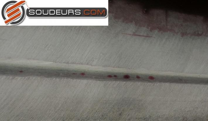

Voici en image l'intérêt de faire un ressuage coloré après gougeage à la meule sur la racine avant une reprise envers :
J'espère vous avoir convaincu !
07/11/2016 14:17:53
eh oui, d'ailleurs on est souvent surpris par la profondeur à laquelle il faut creuser pour avoir un ressuage blanc.
07/11/2016 17:04:46
J' ai déjà fait quelques réparation de reprise envers, ressuage systématique ,avec radio qui confirme que j'ai bien éliminé tous les défauts.
