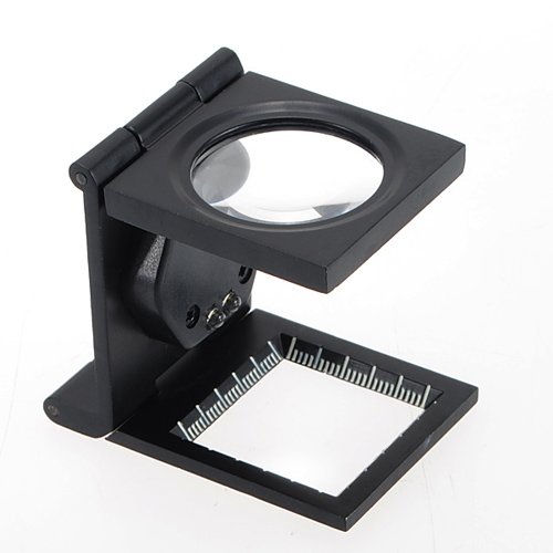

nous utilisons une norme pour les défauts (ISO 5817) qui nous autorise les piqûres dans certains cas en fonction de leurs tailles.
Par contre et concrètement, comment peut-on facilement mesurer ces fissures dans l'atelier ?

Pour mesurer une piqûre il faut utiliser une loupe grossissante avec mire graduée ou compte fil (exemple PEAK ou MITUTOYO

Sur des soudures d'angle cela me parait compliqué d'utiliser ces loupes. Ce qui me gène le plus est d'appliquer une norme, en l'occurrence EN 15085, où de nombreuses soudures, surtout en angle, sont classées CPD, soit classe D suivant EN ISO 5817, que les piqûres sont autorisées jusqu'à un diamètre et que l'on ne peut pas mesurer ce diamètre.
Je poserai la question lors des prochains audits...
Bonjour FJOSSO,
Peut-être pouvez vous utiliser du fil de soudage comme pige de contrôle (PASSE / PASSE PAS) ?
En effet, les diamètres existants sur le marché sont nombreux 0.8, 1.0, 1.2, 1.6, 1.8, 2.0, 2.4, 3.2...
Vous pouvez utiliser autre chose que du fil de soudage d'ailleurs...
