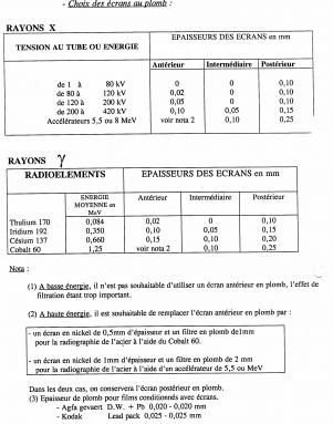

Bonjour , voilà ce que j'ai trouver comme références pour l'utilisation des écrans renforçateurs
Salutations
