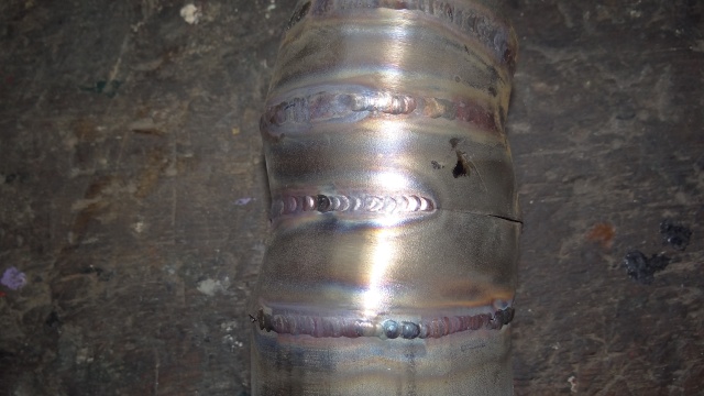

Deux petites photos pour illustrer :
On peut voir sur le tube que je n'arrive pas à trouver de bon réglage de puissance , ou alors c'est mon tungstène.

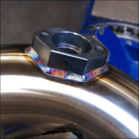

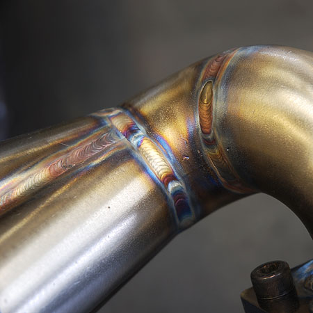

Cela ne donne pas comme sur cette photo :

votre intensité a l'air pas mal, vous avez plus un problème de contrôle du bain de fusion.
En ce qui concerne le diamètre de la tungstène, si elle est bien affûtée (les stries de meulage dans le sens longitudinal) un diamètre de 1.6 à 2 devrait convenir.
Quant à l'aspect de ce que vous montrez en exemple, il est probable que l'épaisseur doit être supérieure à 2 mm. Sur de la tôle fine en pleine pénétration, la couleur correct du cordon est gris souris (pas noire!).
Une astuce pour le soudage TIG de l'inox, lorsque vous regardez votre bain de fusion, vous devez voir une goutte, si vous voyez celle-ci tourner c'est que vous pénétrez
