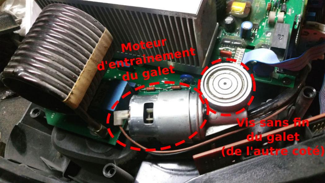

Bon, je vais me répondre à moi même puisque personne ne semble avoir ce poste à souder.
Non, ce n'est pas normal !
Il se trouve que mon poste, brutalement, n'entraîne plus le fil avec le galet moteur.
Le galet n'a plus aucune puissance.
On l'arrête avec deux doigts sans aucun effort.
Donc, j'ai entrepris un démontage.
Après des tests, j'ai compris ce qu'il ce passe.
Le moteur d'entraînement est un moteur DC bruched de 18V qui attaque une vis sans fin.
D'origine chinoise (Mabuchi motor RS-755VC-4540) c'est un moteur à balais, très bas de gamme, de très grande diffusion.
Ce type de moteur vieillit vite et le collecteur, avec la poussière de charbon, se met rapidement en court circuit.
Il est à noter que l'électronique Kemppi semble de meilleure facture, puisqu'elle supporte très bien le défaut.
Bref, après un dé-sertissage du moteur pour le démonter, le nettoyage avec la pointe d'une aiguille des rainures du collecteur, le dit moteur est reparti.
J'ai réussi à commander (en chine) le moteur incriminé, et je ferai un tuto détaillé pour le changement de ce moteur lorsque je le recevrai.
Même si je suis le seul à avoir ce poste là, on ne sait jamais...
Philippe.

Voilà le moteur en question monté dans le poste :

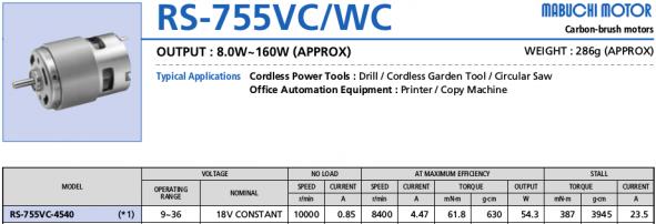

à titre info pouvez vous donner la puissance en watt du moteur il n a pas l air très gros :(
celui de mon poste TELWIN par exemple fait 18 watts je le trouve pas très puissant
à titre de comparaison certains moteurs de dévidoirs sur d autre poste de soudure GYS et autres font 40 watts ce qui me semble plus sérieux

Il est annoncé pour 54W à son maximum d'efficacité.

merci pour ces précisions le moteur est assez puissant quand mème malgré les problèmes que vous avez eu
vous avez acheté le poste d occasion je pense maintenant qu avec un moteur de dévidoir neuf vous en aurez pour longtemps:)
