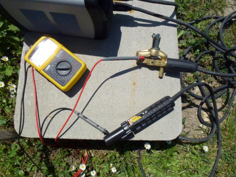

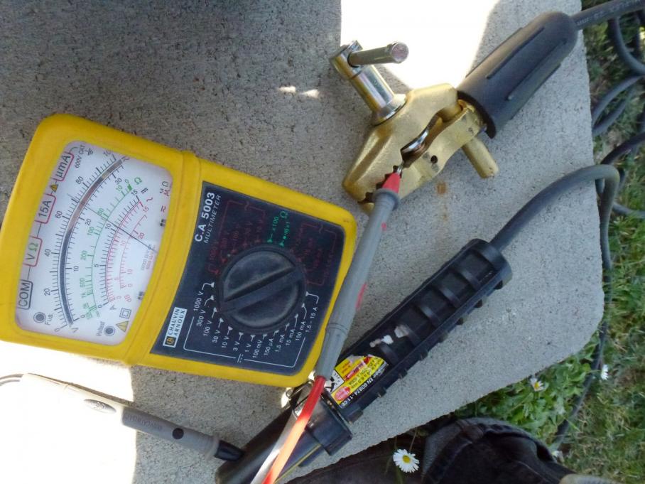

je relance une discussion sur les risques électrique en soudage mma tig mig mag. J'ai lu sur quelques post , qu'il ne faut en aucun cas toucher à mains nues les bornes de sortie d'un générateur de soudage en fonctionnement , sous peine d'être commotionné ou pire électrocuté. C'est par un hasard de circonstance que je me suis retrouvé dans la situation déconseillée, et contrairement à ce qui était prédit , je n'ai reçu ni décharge ni le moindre picotement. J'ai voulu en avoir le coeur net, et j'ai retenté l'expérience cette fois en empoignant à pleine mains la pince de masse et l'électrode ...
toujours pas le moindre picotement et tout ceci sans être spécialement isolé du sol, juste le port de chaussures de sécu et les mains séches. Si divers avis pouvais se confronter sur la question ça

pour ça marco j ai pas de réponse à te fournir à, part qu il te faut quand meme la HF pour resentir la chataigne ( je plaisante) :D
dailleurs sur mon inverter j ai déja inséré des electrodes dans le STUBBY sans gants et je n ai jamais resenti quoi que se soit car l enrobage est quand meme
isolant
mais il ne m est jamais arrivé d avoir une main sur la masse et de toucher en meme temps le bout d une electrode de l autre main
je suis allé controler la tension à vide de mon inverter
sur la notice c est ecrit V0 85volts continu
en réalité je vient de vérifier c est 72 volts mais quand meme faut faire attention
vala cordialement Ricou26 :)
