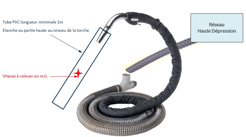

Nous sommes entrain de tester des torches aspirantes MAG en vue d'un basculement de nos torches classiques vers des aspirantes et de la mise en place d'un réseau collecteur.
L'objectif fixé est d'avoir un débit de captage de 100 m3/h à l'extrémité de la torche.
Connaissez-vous un dispositif permettant de mesurer le débit réel en bout de torche?

Bref... Comment mesurer le débit de captage à la sortie de la torche?
Pour caractériser une torche sur réseau HD (ou sur turbine), pour l'élaboration de votre "Dossier des valeurs de références", (INRS - ED6008) il faut relever :
- Type de torche et sa longueur
- Longueur et Diamètre du flexible de liaison torche/vanne à clapet
- Vitesse d'air (m/s) dans le tube PVC en entrée de torche

Merci pour votre réponse.
Entre temps, j'ai reçu la même réponse avec quasiment la même photo...
