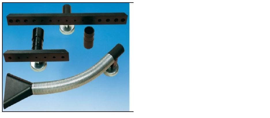

Bonjour, je suis coordinatrice sécurité. Nous avons des torches MIG/MAG aspirantes mais les soudeurs n'utilisent pas l'aspiration d'après eux cela engendre des problèmes niveau soudure selon les positions + lourdeur du système malgré la potence. Je voudrais savoir si certains d'entre vous ont eu l'idée de brancher une buse comme sur l'image sur les caisson aspirants? Si oui est-ce que cela est pratique? Est ce que le débit est suffisant? Je suis consciente que cela dépend du matériel et de la distance du tuyau. Aussi si vous avez des exemples je suis très intéressée. Merci

J'ai moi aussi été confronté au problème de torches aspirantes rejetées pour le mêmes motifs que ceux que vous exposez. Je trouve les torches aspirantes que j'ai pu essayer peu pratiques parce qu’elles ne sont ni vraiment souples, ni légères, et je ne parle même pas de l'ergonomie de la poignée de torche elle même qui est loin d'être satisfaisante, en outre, elles sont souvent très courtes. Pour finir le tableau, je ne trouve pas que la torche aspirante aspire assez...
Nous avions opté pour une solution de chez Engmar qui permettait de brancher soit la torche aspirante sur un caisson filtrant motorisé relativement mobile; soit le type d'embout que vous avez mis en image.
J'ai très souvent préféré une solution filtrante de type cagoule à pression positive ou masque à cartouche filtrante pour le semi auto, ceci afin de garder une certaine mobilité dans l'atelier. Quand on a un poste à souder a trimbaler, on a déjà suffisamment de "fil à la patte" pour en ajouter. Quand la structure que l'on fabrique dépasse une certaine dimension, il devient difficile de concilier à la fois le placement du poste à souder ET du dispositif aspirant/filtrant en étant limité par les longueurs de câbles, gaine, torche et le tout sans s'entraver...
En revanche, pour le soudage de séries ou de petites séries d'éléments de tailles relativement modestes ou l'on reste en place à la table de soudage par exemple, je me suis très souvent servi du type de "buse" que vous présentez, que ce soit pour le semi ou d'autres procédés. C'est davantage mobile et pratique que la classique hotte aspirante et je trouve cela bien plus efficace.
