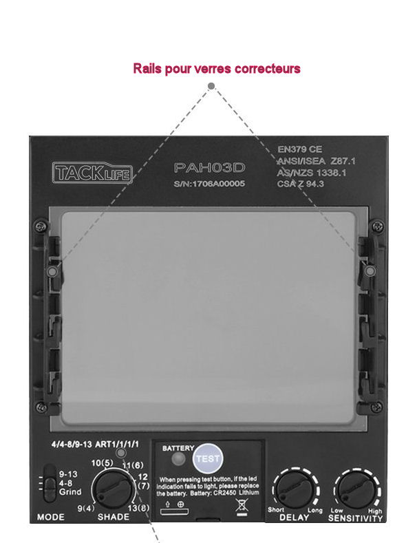

Quoi qu'il en soit, la réponse est qu'il existe des verres correcteurs adaptables dans les cagoules qui disposent de rails pour les insérer.
Une vue de ces rails :
Bien entendu, les produits choisis pour illustrer cette réponse sont arbitraires. Ces verres se vendent sur de nombreux sites.

Pour moi rien ne vaut une bonne paire de lunettes réalisée après une consultation chez un ophtalmologiste car chaque oeil a ses imperfections et la distance inter-pupillaire est capitale à respecter sinon bonjour les maux de tête

Bonjour Yann,
De mémoire, dans son message d'origine le demandeur disait justement qu'il utilisait des lunettes et que c'était très inconfortable, ce que j'imagine bien entre les reflets parasites, la buée, etc. Pour regarder de très près, l'écart pupillaire n'a pas grande importance.

Bonjour Yann,
Demande confirmation à ton opticien. Moi c'est pour lire que j'avais mal à la tête car il était inadapté à ma vue.
