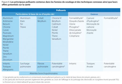

06/06/2019 08:33:28
Pour sélectionner les principaux polluants à mesurer je me suis référé au cahier des charges de l'INRS. Les principaux polluants sont:
