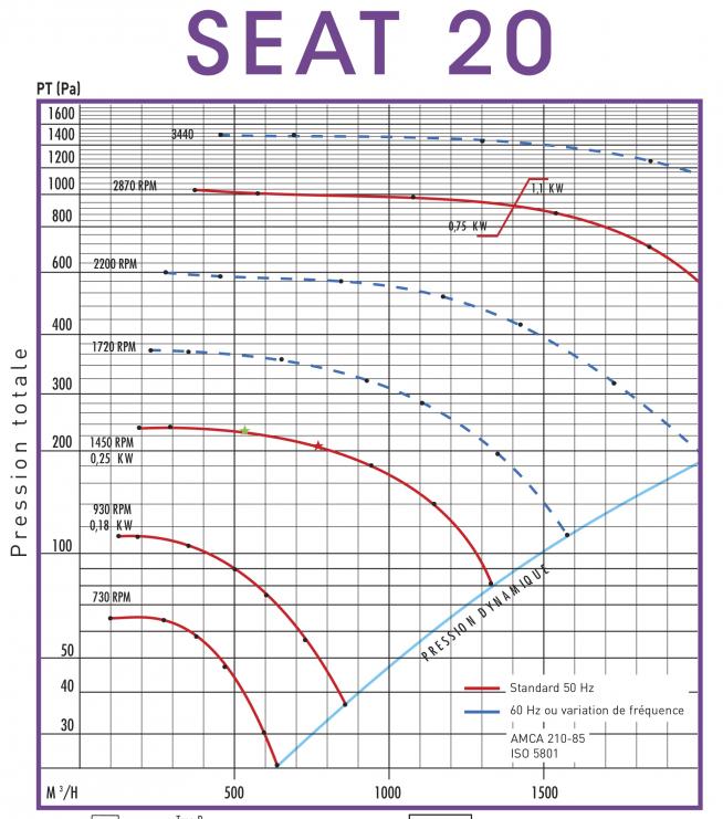

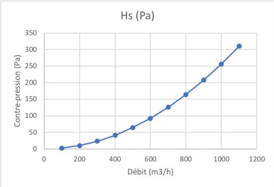

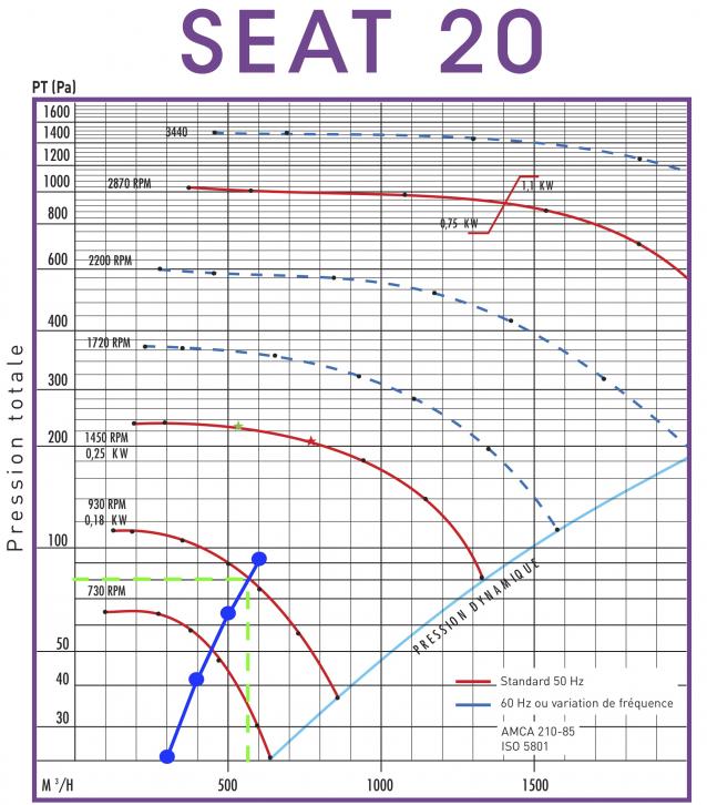

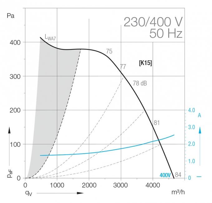

Dimensionner un moteur à l’aide de la courbe débit / perte de charge
Une erreur classique consiste à chercher un moto-ventilateur en ne se focalisant que sur son débit nominal. Or, le débit indiqué est souvent le débit maximal, pour un fonctionnement à vide.
Prenons l’exemple d’un moteur d’extraction professionnel fourni par la société SEAT Ventilation, le SEAT 20. Regardons sa courbe débit / pression :
Prenons le cas du modèle fonctionnant à 0,18 kW, représenté par la deuxième courbe rouge en partant du bas.
L’axe horizontal représente le débit, en mètres cubes par heure (m3/h). L’axe vertical représente la contre-pression, en Pascal (Pa, 1 bar = 100 0000 Pa).
Lorsque le moteur d’extraction fonctionne à vide, il déplace de l’air à un débit d’environ 850 m3/h. Une perte de charge interne, notée pression dynamique existe déjà au sein du moteur. Elle est d’environ 37 Pa.
Connectons maintenant un tube droit de 160 mm de diamètre et de 5 m de long. En canalisant l’air, le tube va opposer une certaine résistance à l’écoulement de l’air, et va développer une contre-pression qui sera d’autant plus importante que le débit augmente dans le tube. Nous pouvons représenter la relation débit / perte de charge sur le graphique suivant :
Ce type de graphique se calcule à partir de modèles physiques, ou plus simplement à partir d'abaques utilisés par les professionnels de l'aéraulique.
En reportant les points de cette courbe sur la courbe du moteur, le point d’intersection des 2 courbes nous donne le point de fonctionnement :
On voit que le débit est passé de 850 m3/h à 560 m3/h, juste en ajoutant un tuyau droit de 5 m. Dans la vie réelle, avec des éléments comme des coudes et des filtres, la situation sera bien pire.
On voit donc que le ventilateur, bien qu’annonçant 850 m3/h de débit, ne sera pas adapté à notre projet. Il faudra choisir un modèle plus performant, comme celui fonctionnant à 0,25 kW.
La documentation du fournisseur nous a permis de comprendre que le moto-ventilateur ne pouvait pas fonctionner à 850 m3/h dans nos conditions d’utilisation. Elle nous a permis d’identifier un modèle plus adapté. Si la série SEAT 20, destinée au professionnels, a le mérite d’être bien documentée, ce n'est malheureusement pas le cas des ventilateurs accessibles aux particuliers.

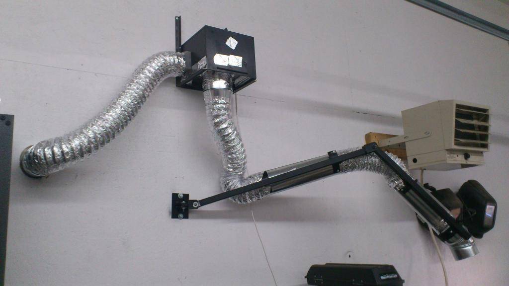

En cherchant des produits abordables, j’ai identifié 2 sources d’approvisionnement : les VMC et les ventilateurs pour culture indoor. Les VMC ont un débit généralement trop faible, à moins d’y mettre le prix, c'est à dire plus de 1000 €. Les ventilateurs de culture indoor affichent des débits intéressants, certains atteignant les 2500 m3/h. Cependant, leurs courbes débit / pression ne sont pas disponibles. J’ai cependant pu tester un de ces ventilateurs (dans un cadre autre que la culture indoor, je précise...) et j’ai pu constater que leur débit s’écroulait très rapidement à la moindre contre-pression. Donc, ces produits sont à bannir, sauf peut-être si vous les incrustez dans un mur en prise directe et que vous rejetez l'air dehors, sans filtration.

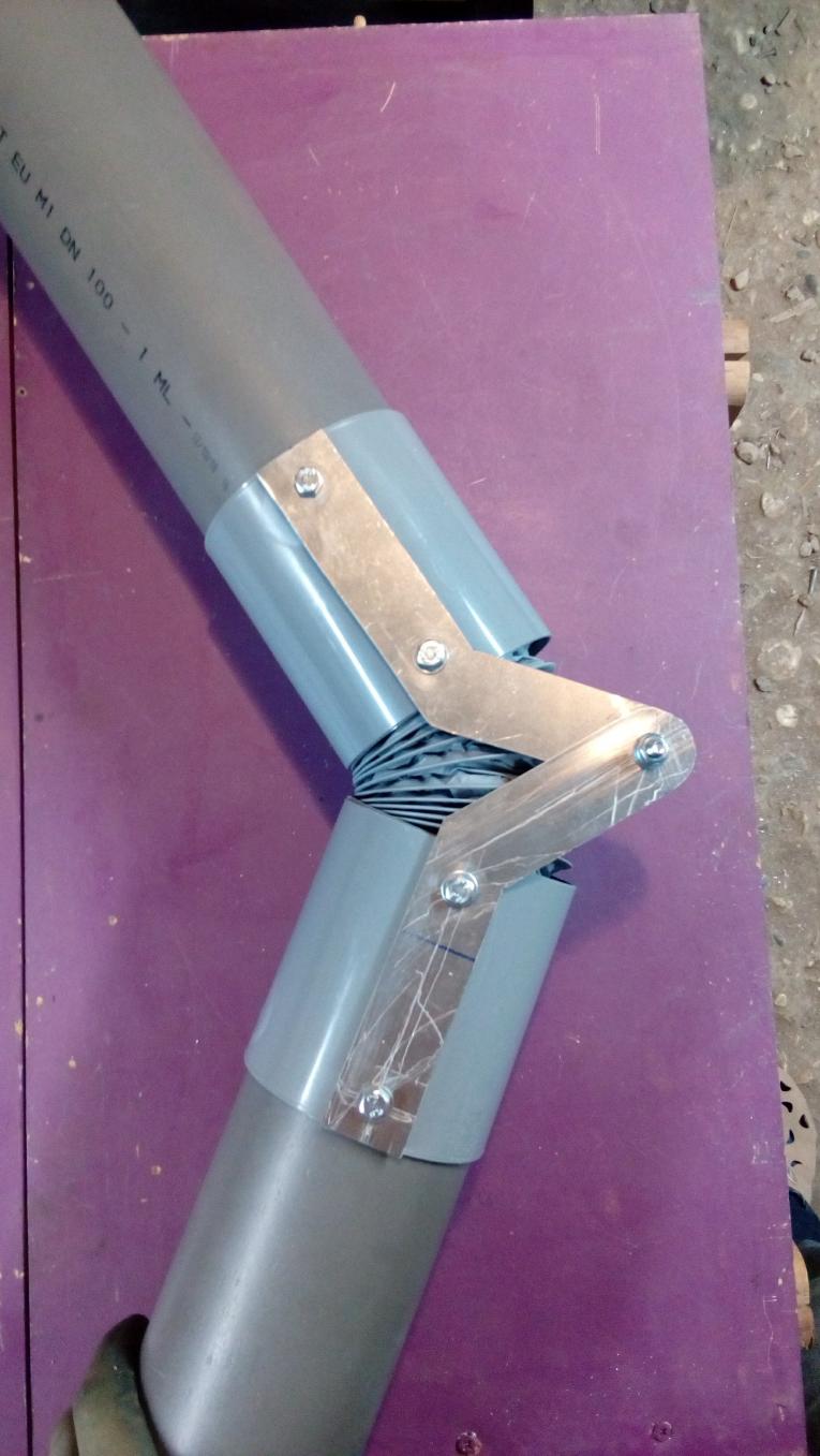

Je suis tombé sur un article très intéressant, de quelqu'un qui a réalisé ce que je veux faire.
Si le concept est très intéressant, j'ai des doutes sur l'efficacité de son aspiration, car il utilise un moteur de VMC qui est à priori trop faible.
En remplaçant le moteur de VMC par un moteur adéquat, je pense qu'il est possible d'atteindre mon objectif.

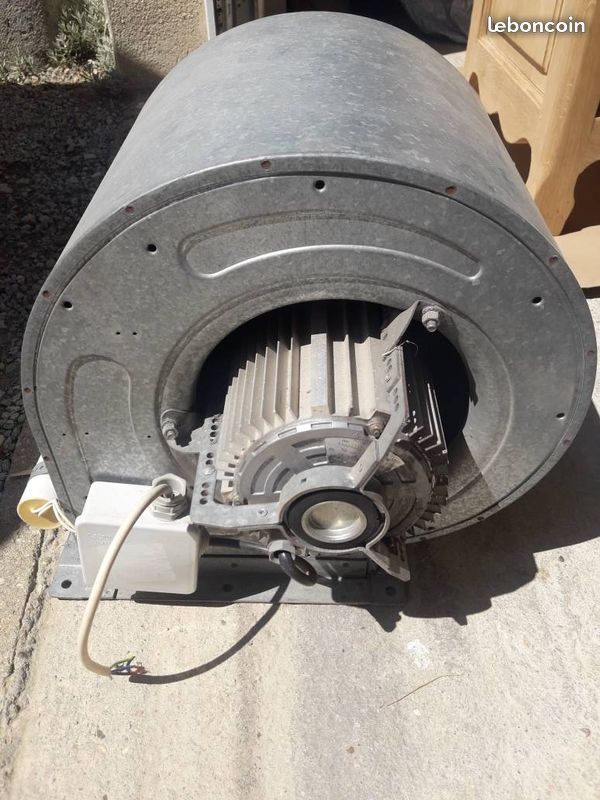

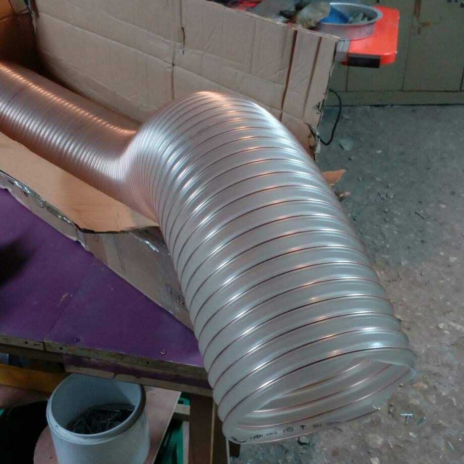

Le matériel d’occasion

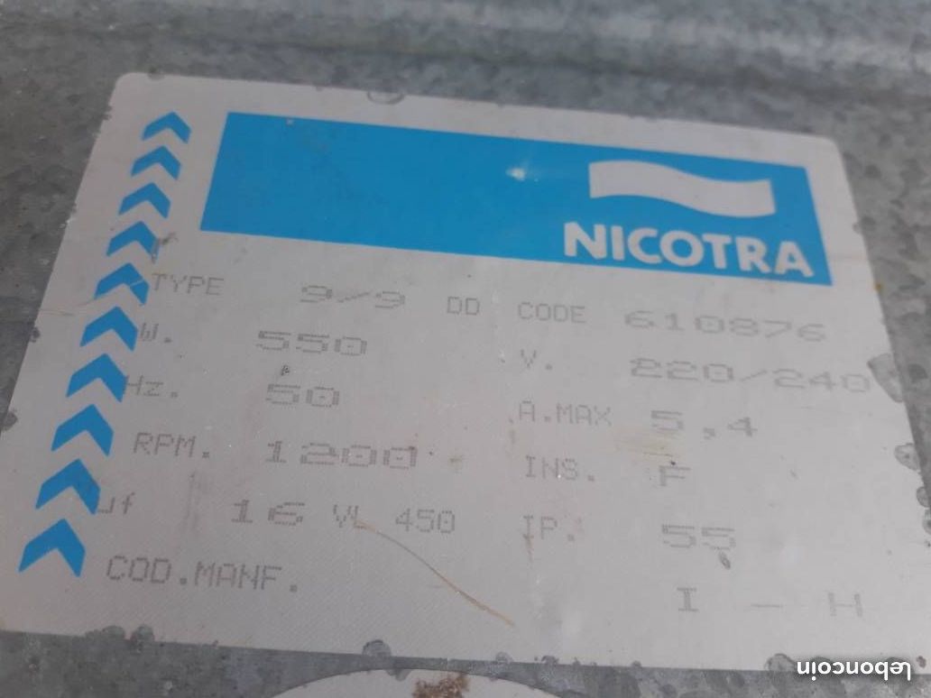

Je me suis finalement résolu à rechercher un ventilateur professionnel, mais d’occasion, en espérant trouver la bonne affaire.
J’ai recherché sur le Bon Coin. Le plus difficile fut de choisir les bons mots clés. Après quelques tentatives, le mot clé « turbine » se révéla le plus efficace. J’ai trouvé une « turbine » de marque Nicotra, modèle DD 9/9 550 W. Elle a un débit de 4700 m3/h à vide et une courbe débit pression plutôt prometteuse.
Je la reçois demain. Si elle est à la hauteur de ses promesses, on va pouvoir s’amuser !

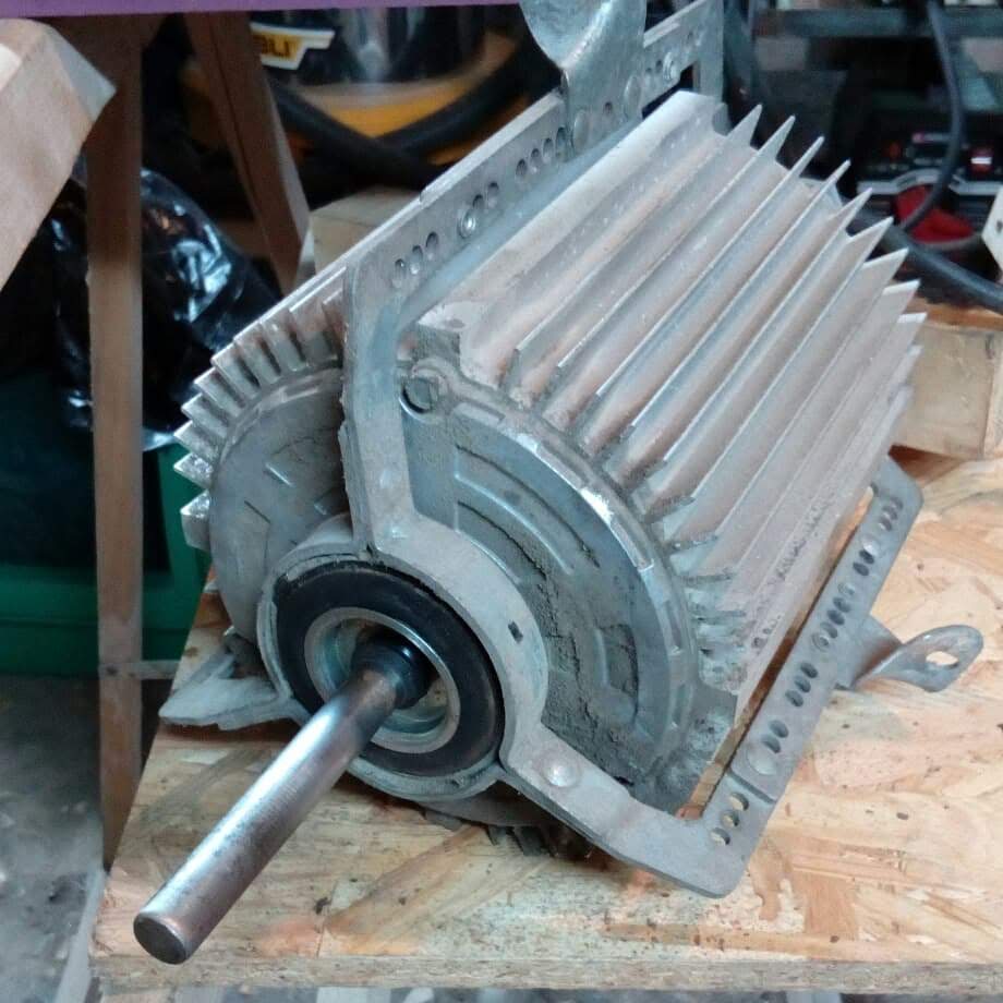

J'ai reçu la turbine aujourd'hui.
Petite séance de déballage de la bête (la turbine, pas le membre du forum ;) !).
Le vendeur m'a emballé ça avec beaucoup de soin :
Juste un raccordement électrique à préparer, et la turbine est prête à être testée :

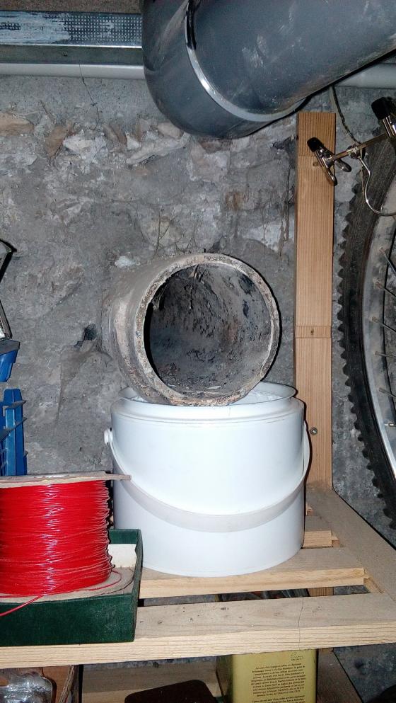

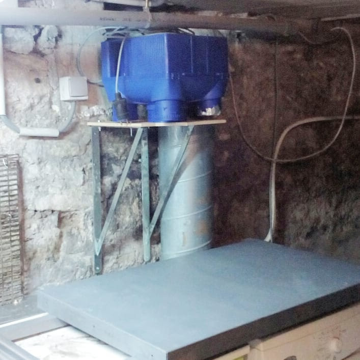

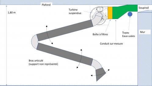

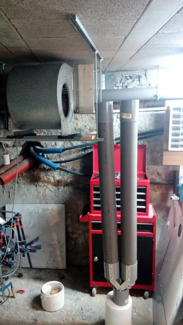

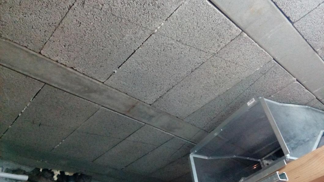

J'ai commencé à réfléchir à l'intégration de la turbine dans l'atelier.

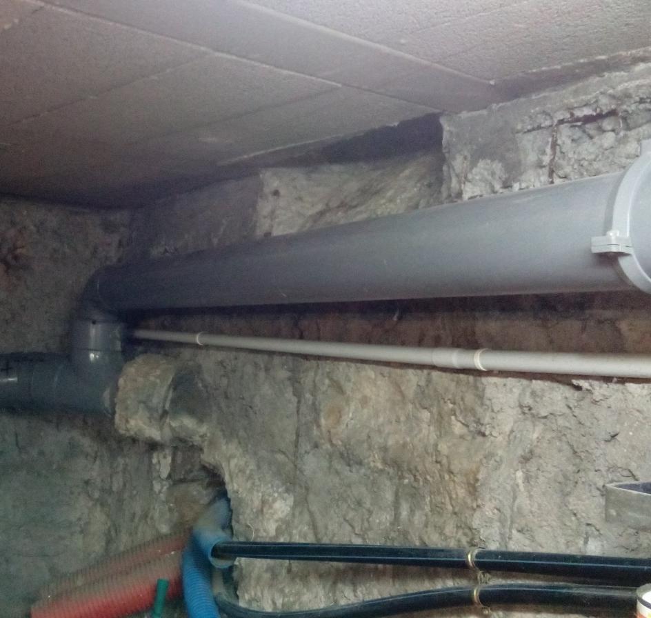

Parmi les 2 soupiraux disponibles pour évacuer l'air, j'ai choisi celui qui est à l'opposé de l'entrée de l'atelier.
Voici à quoi il ressemble :
Il y a un tuyau d'évacuation d'eaux usées de 100 mm qui passe juste dessous.

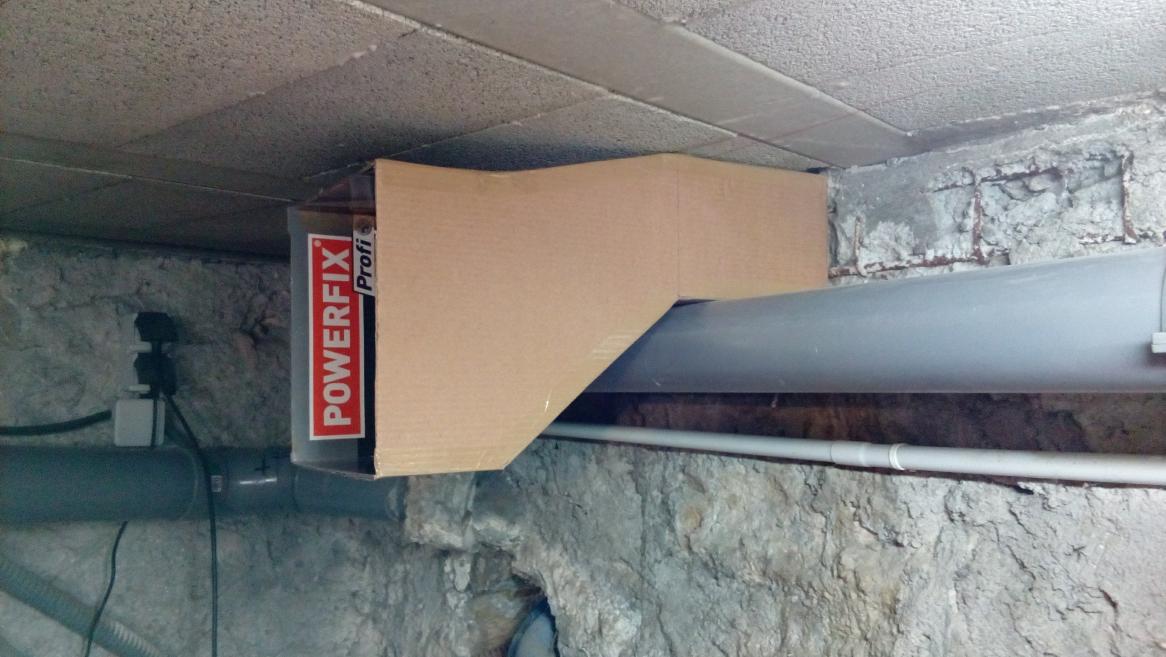

Pour aller au plus direct, j'ai choisi de monter la turbine au plafond et de tracer au plus court, avec un conduit sur-mesure :
Il y aura une boîte à filtre entre la turbine et le conduit. Je n'ai pas encore trouvé comment concevoir cette boîte, mais il faudra que le changement des filtres soit le plus simple possible.
Le conduit sera en tôles assemblées par des équerres internes et des vis à tôles. L'étanchéité se fera au scotch alu. Évidemment, d'autres pourraient faire ça de manière plus élégante, par exemple au TIG...

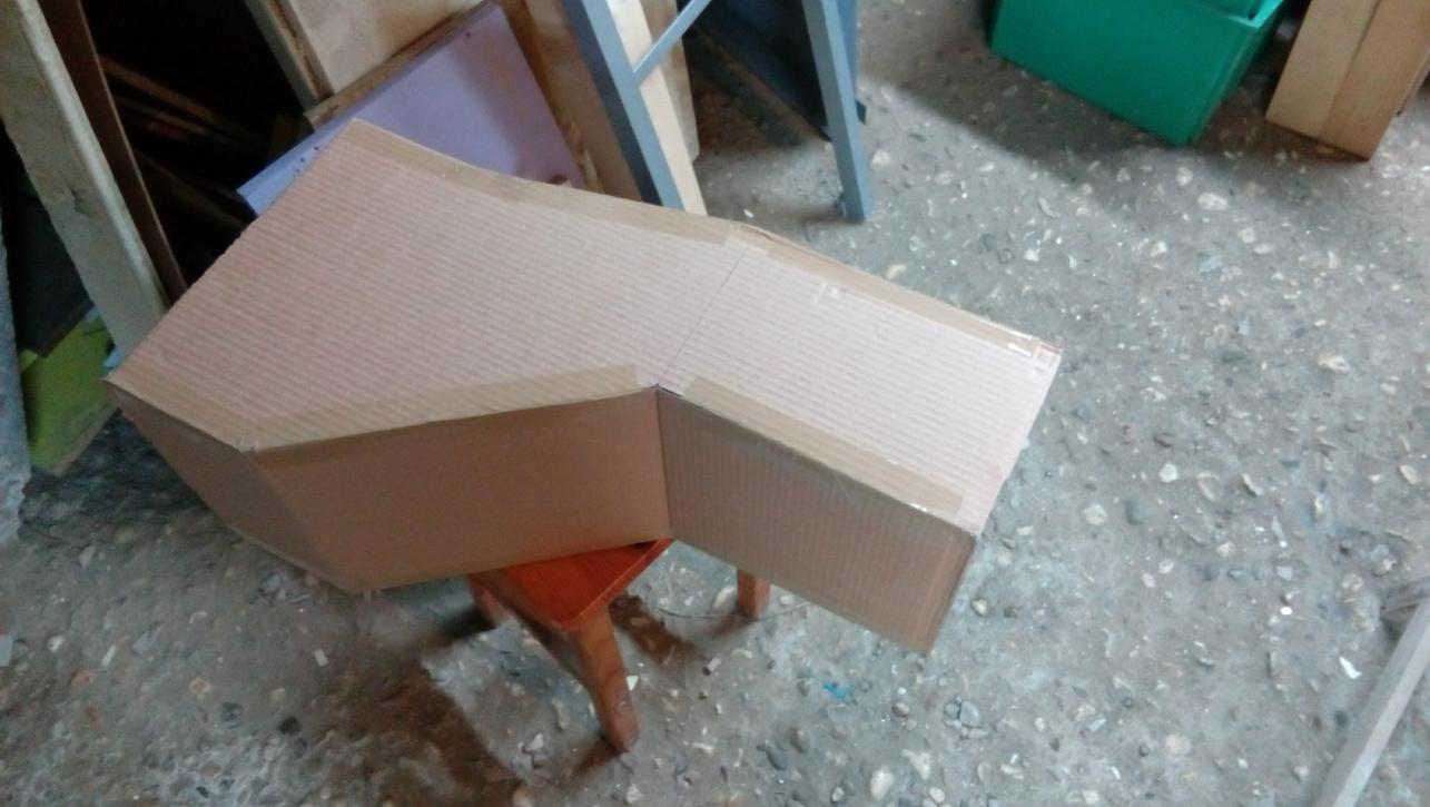

Avant d'aller plus loin, j'ai réalisé un prototype en carton, pour valider les dimensions :
Ce prototype a permis de corriger la hauteur du conduit, côté soupirail. Avec la taille actuelle et les irrégularités du plafond, ça frotte sur le tuyau d'eaux usées.
A suivre...
10/09/2018 08:20:25
Si je devais faire une telle installation, j'utiliserais des feuilles de PVC ou autre matière plastique en feuille, plutôt que de la tôle d'acier, à cause de l'effet tambour engendré par les vibrations incontournables des systèmes de ventilation. Des rivets aveugles seraient aussi mon choix plutôt que des vis à tôle.

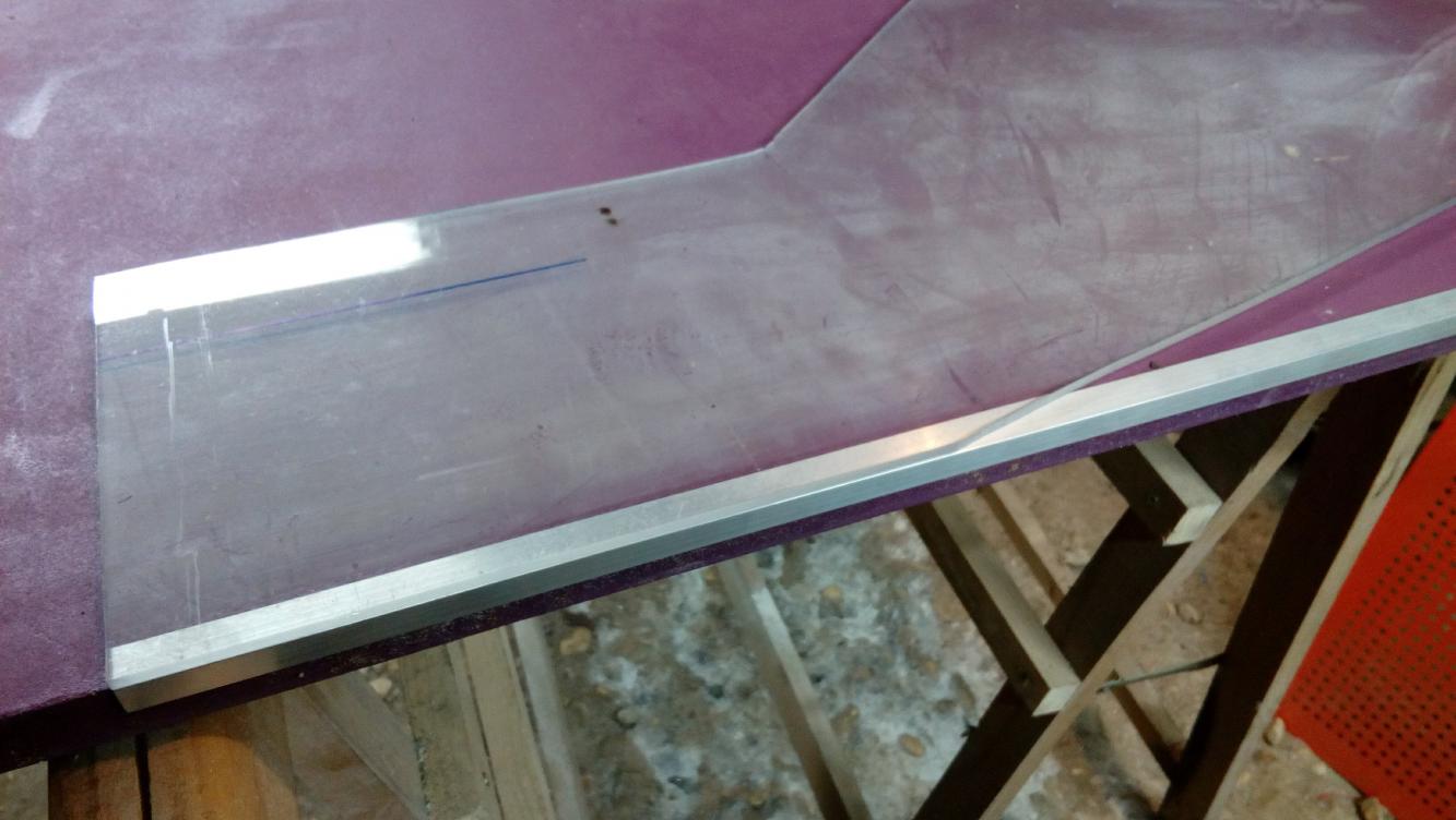

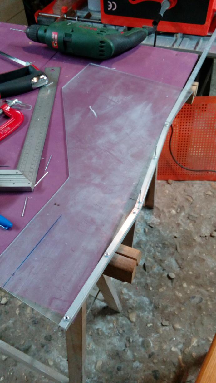

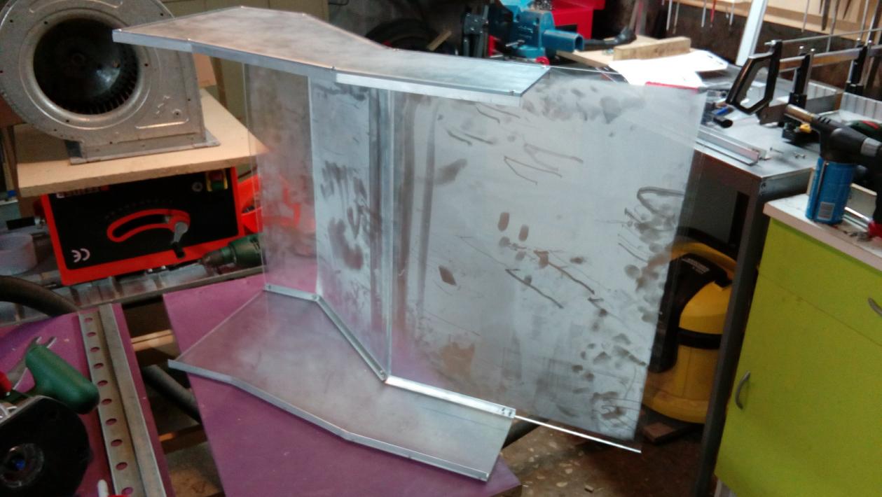

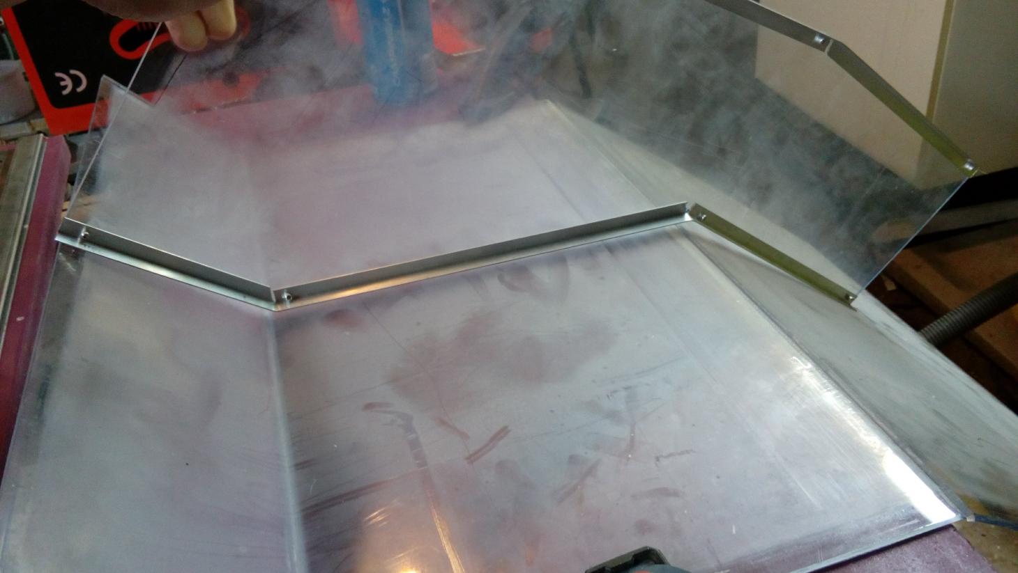

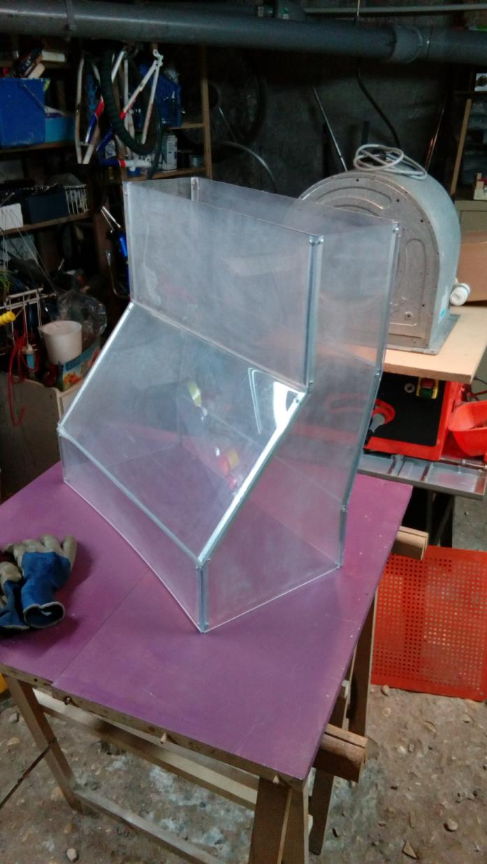

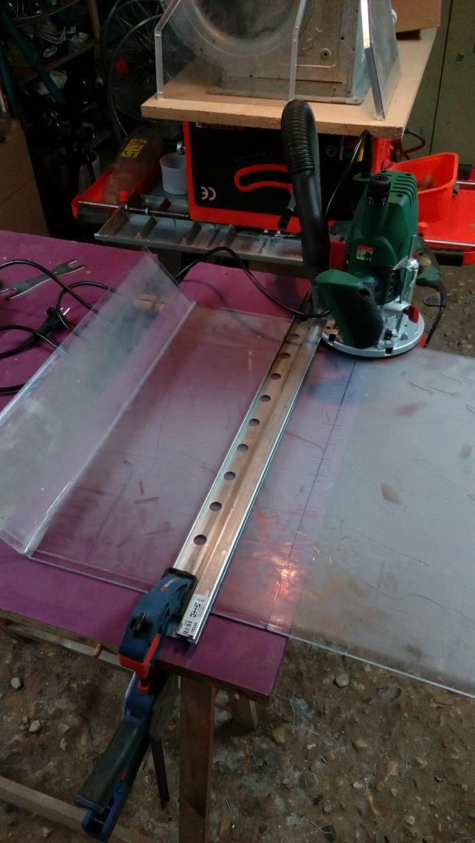

29/09/2018 16:52:44
Quelques nouvelles de mon projet.

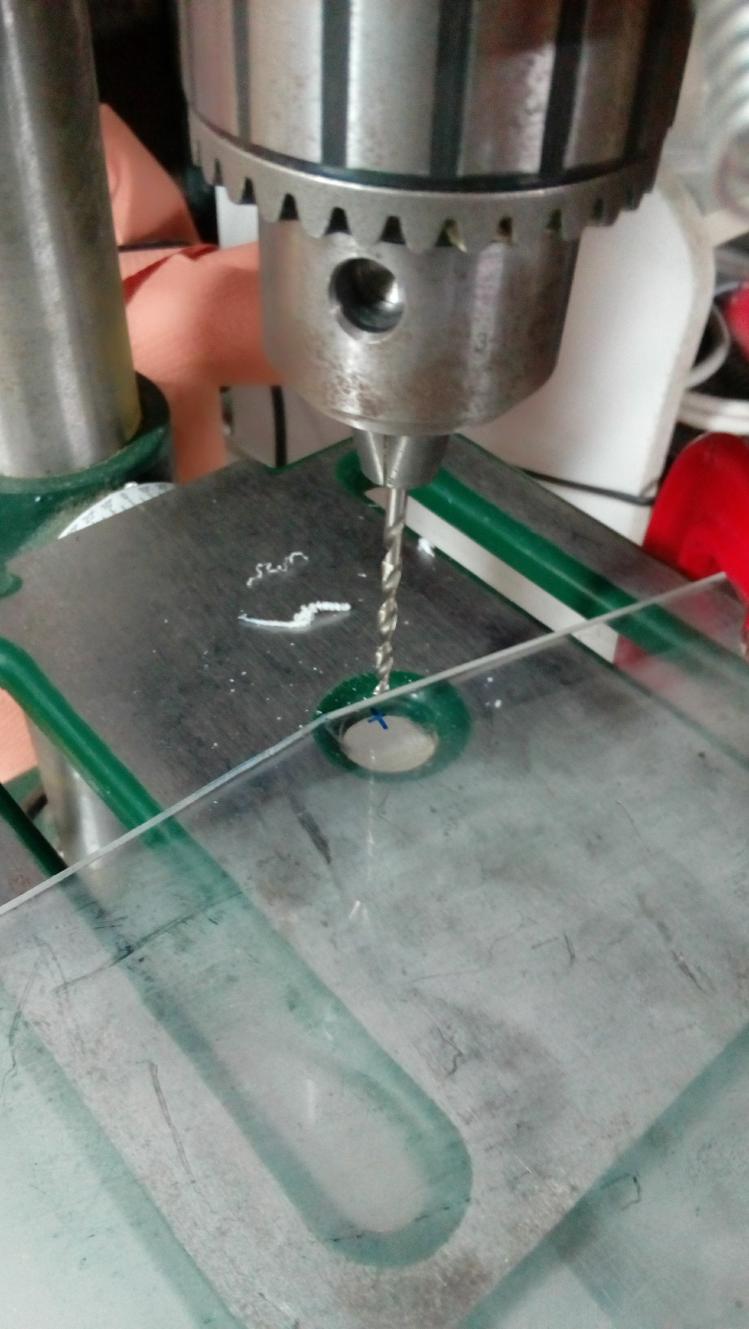

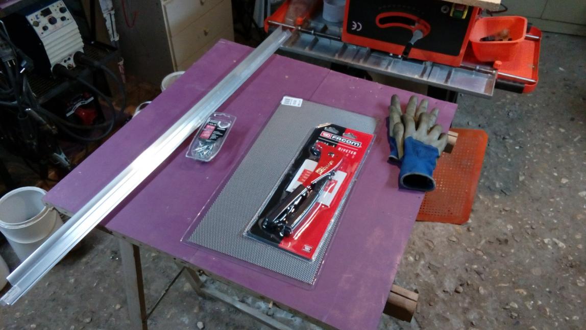

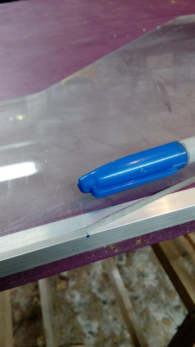

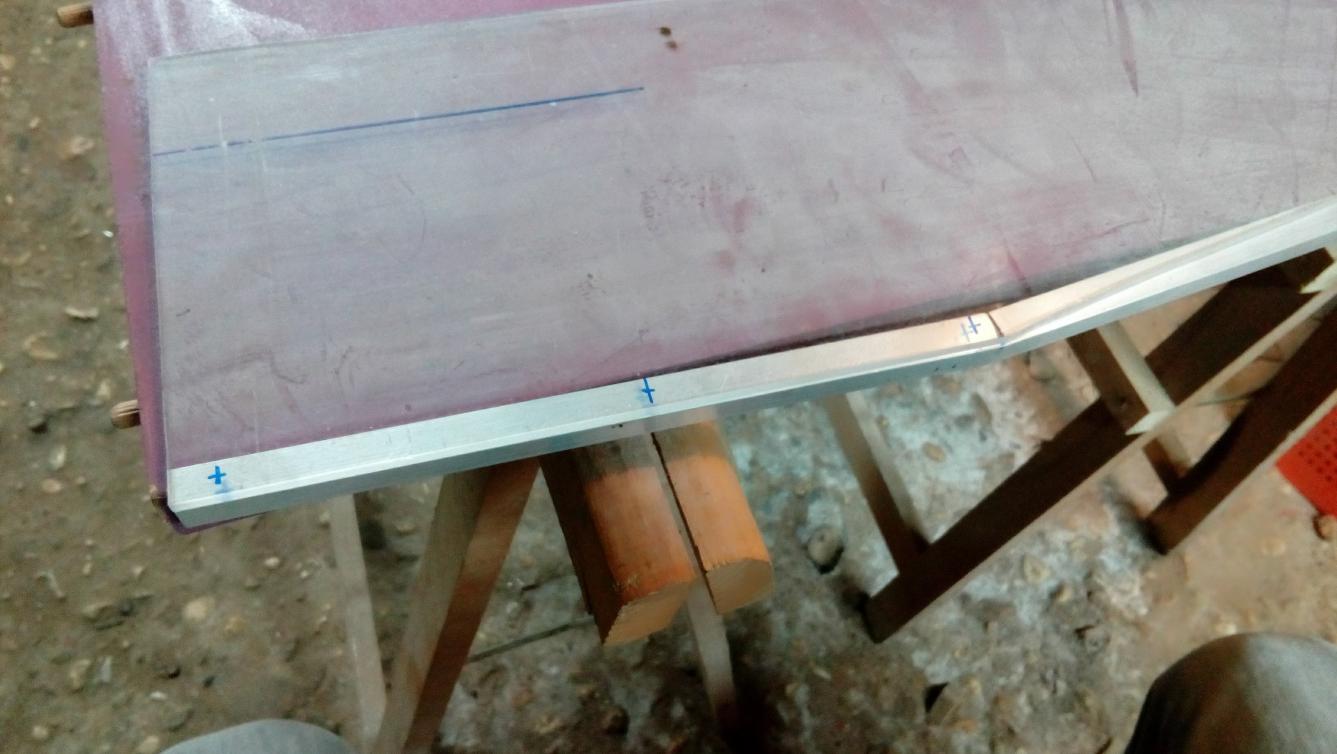

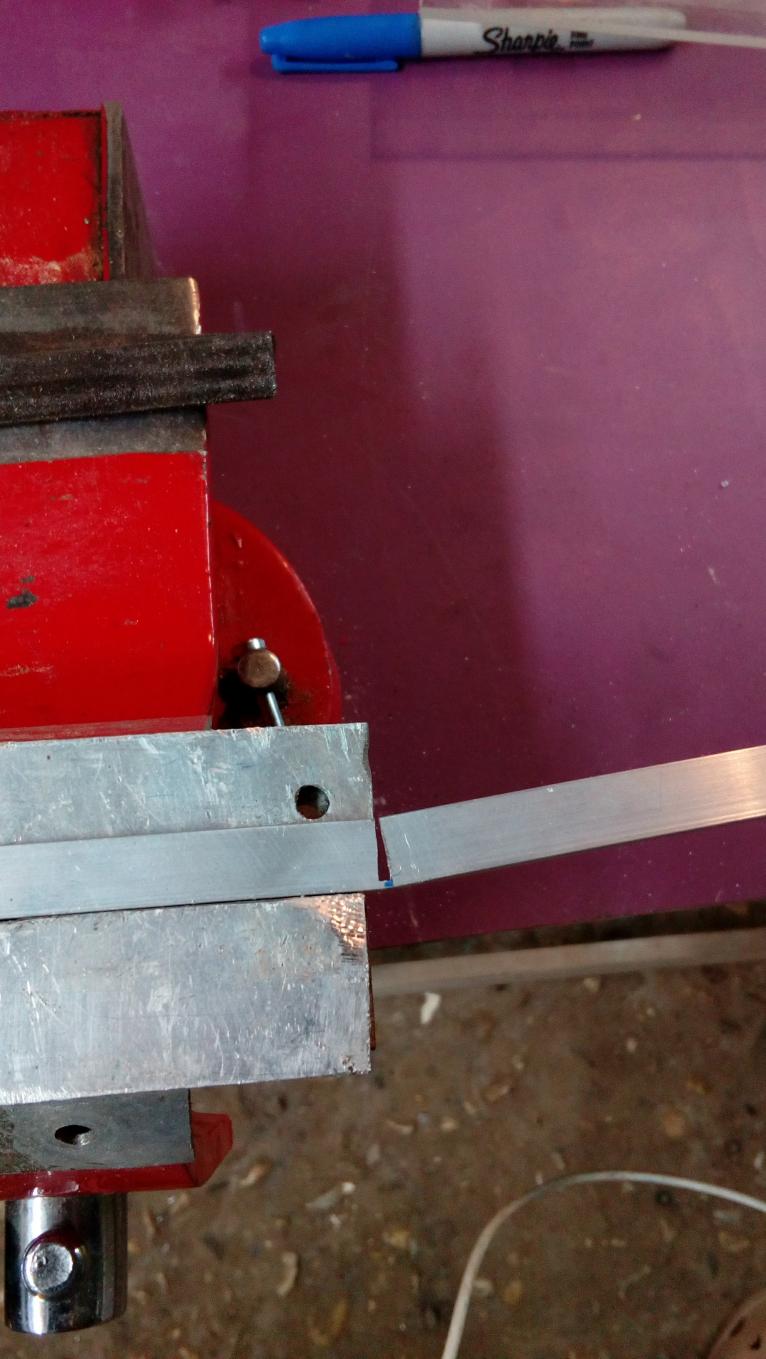

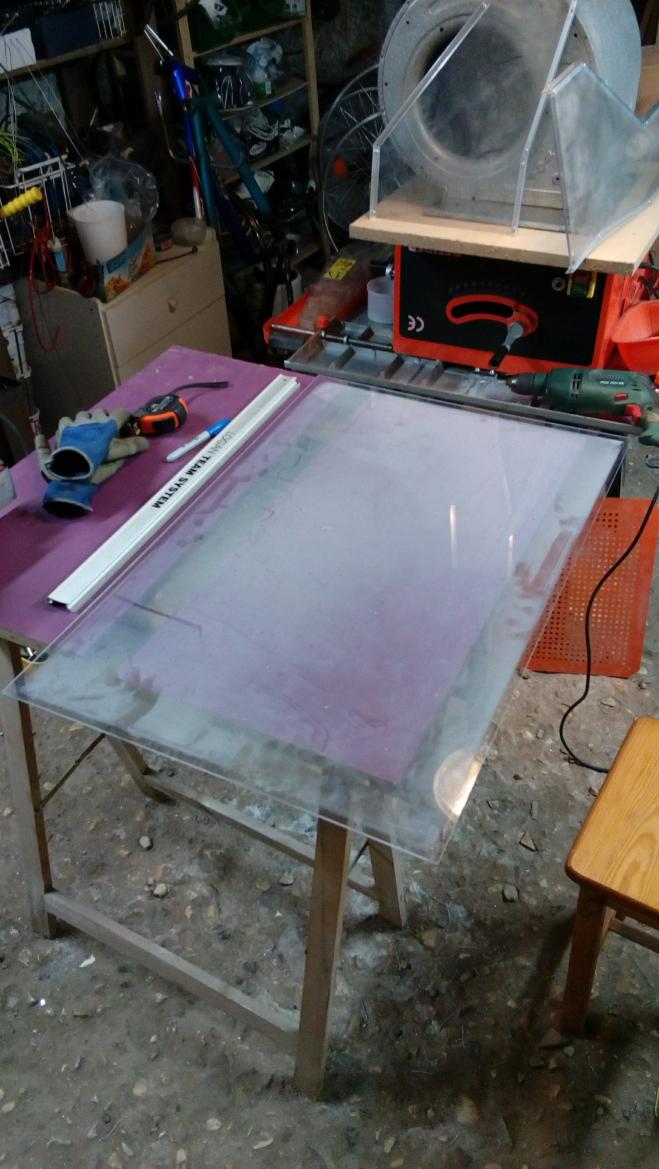

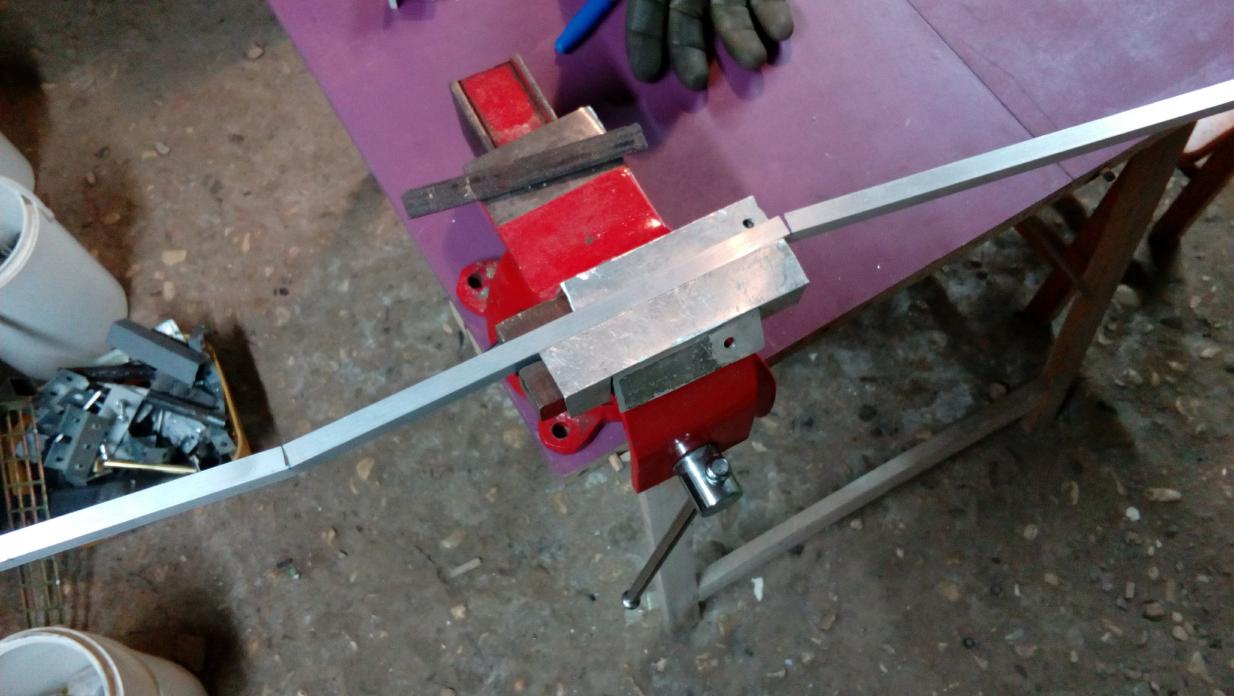

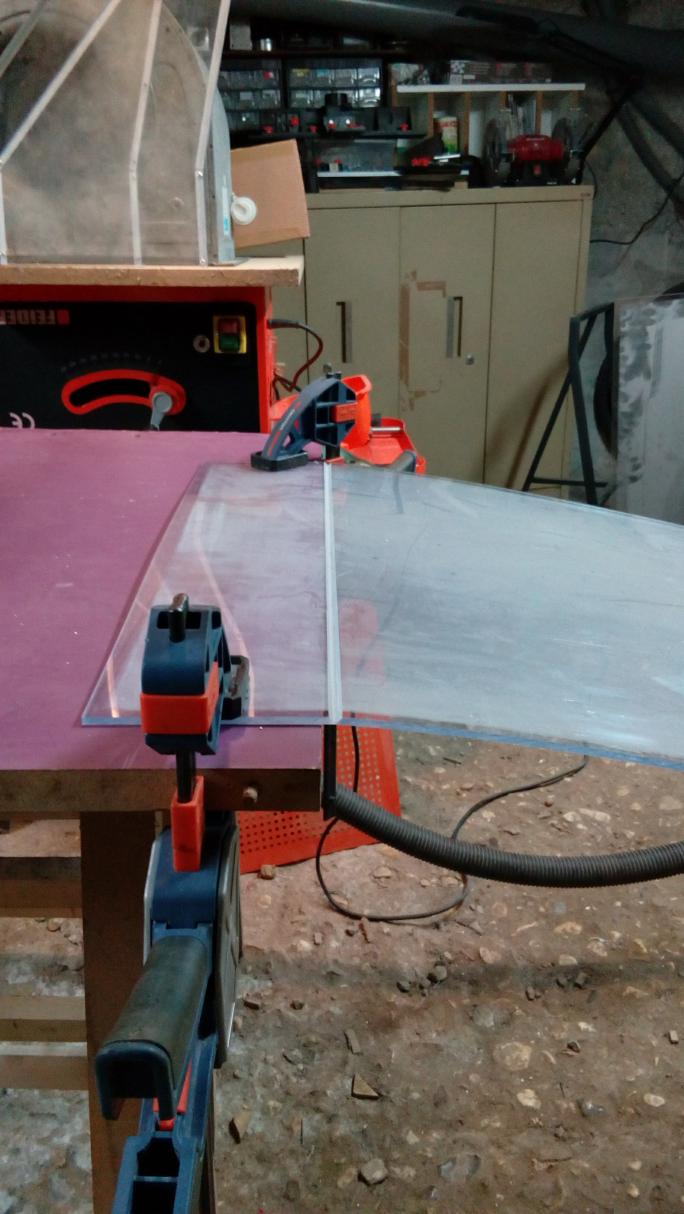

J'ai récupéré des anciens panneaux en plastique transparent. Je pense que c'est du PMMA, mais je n'en suis pas sûr.
J'ai également acheté des profilés "équerre" en alu, des rivets aveugles et... une pince à rivets !
C'est parti !

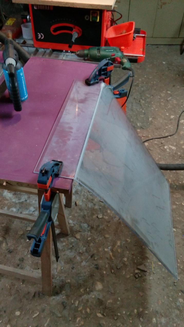

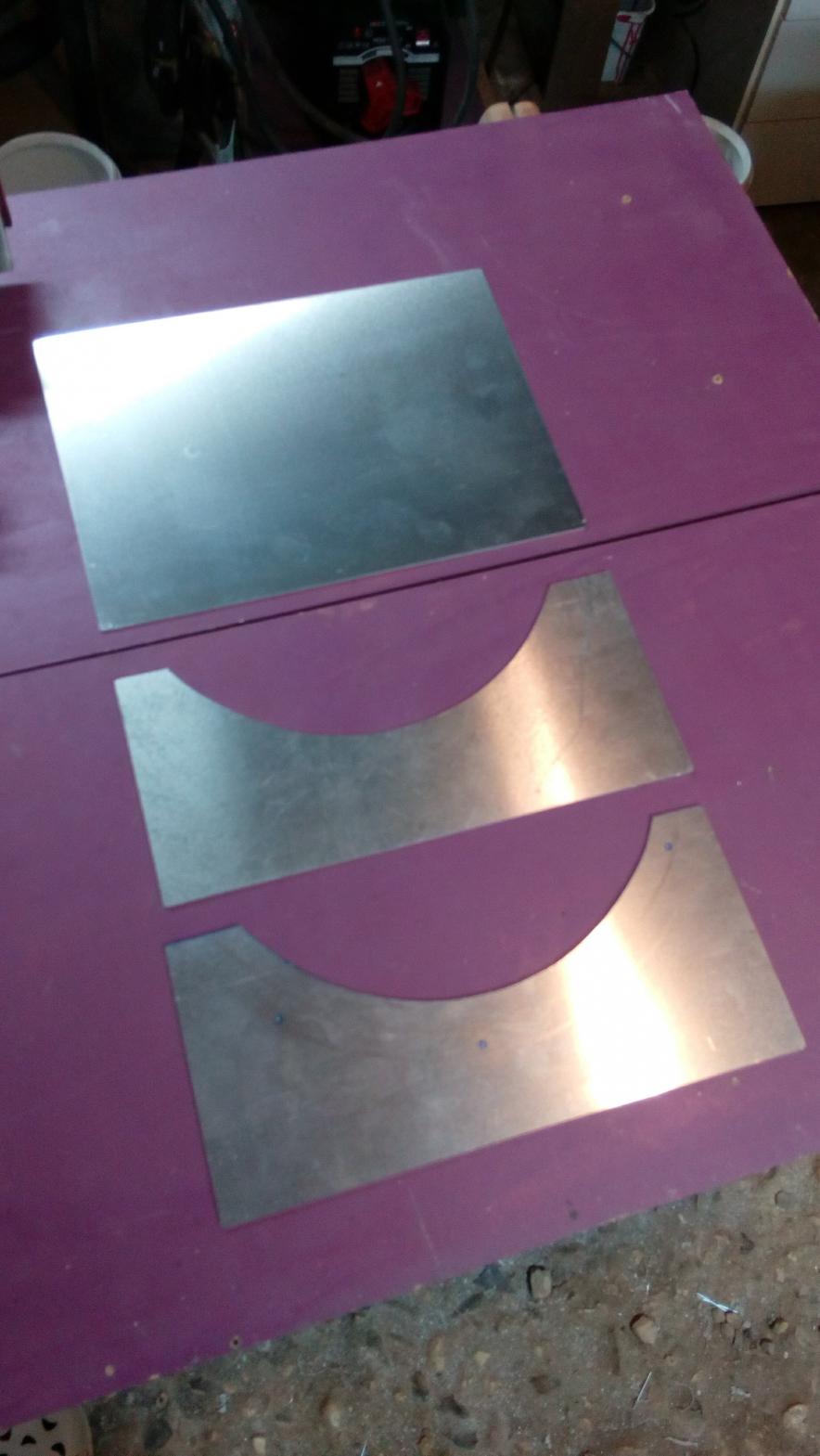

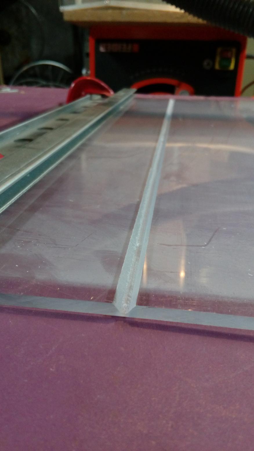

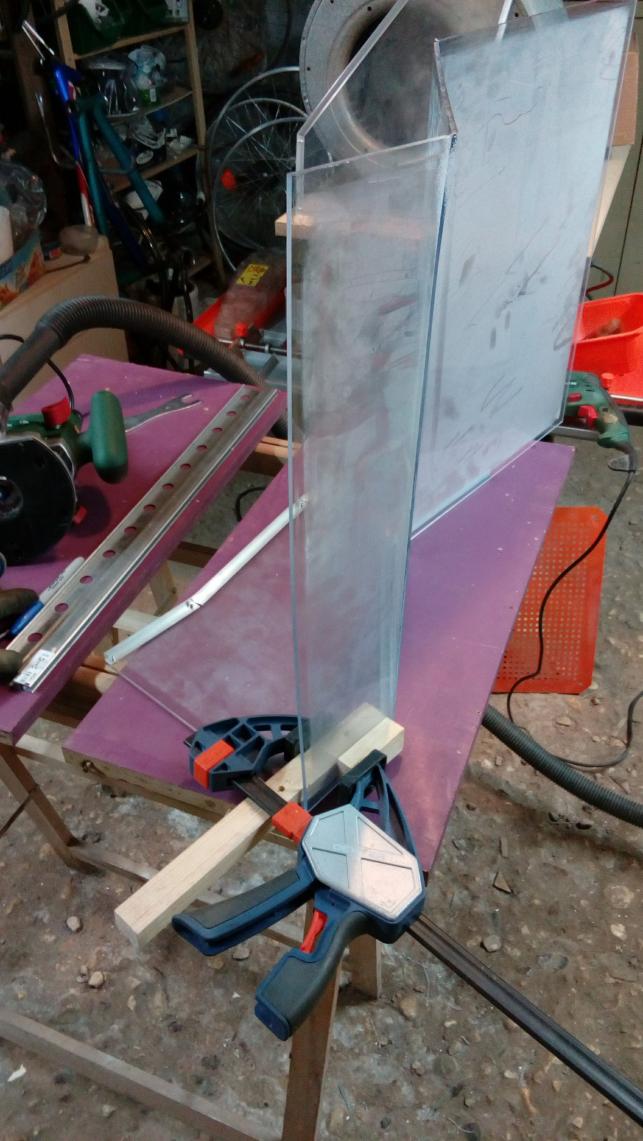

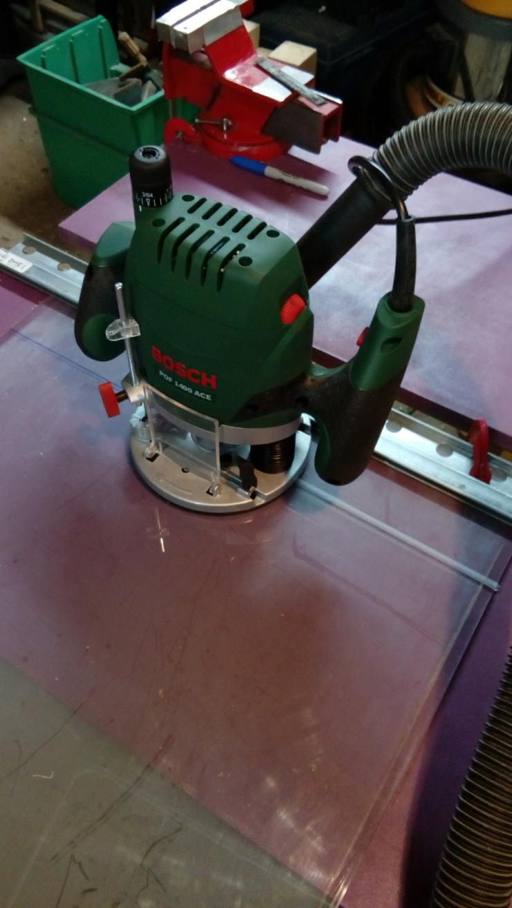

Mes panneaux latéraux ont déjà été découpés à la scie sauteuse, il y a quelques jours. Je commence par équiper ces panneaux avec les profilés "équerre". Les équerres sont sciées à chaque changement d'angle, et rivetées au panneau :
Pour les panneaux supérieur et inférieur, je veux utiliser une seule plaque que je plierai à chaque angle.

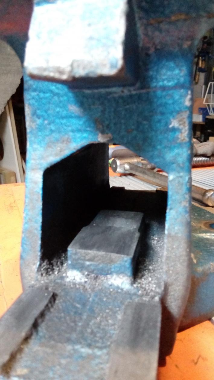

La plaque mesure 4 mm d'épaisseur. Pour la plier, je réalise une entaille à la défonceuse :
Je pensais que ça suffirait pour plier la plaque, mais elle tient encore bien. J'ai peur de la casser.

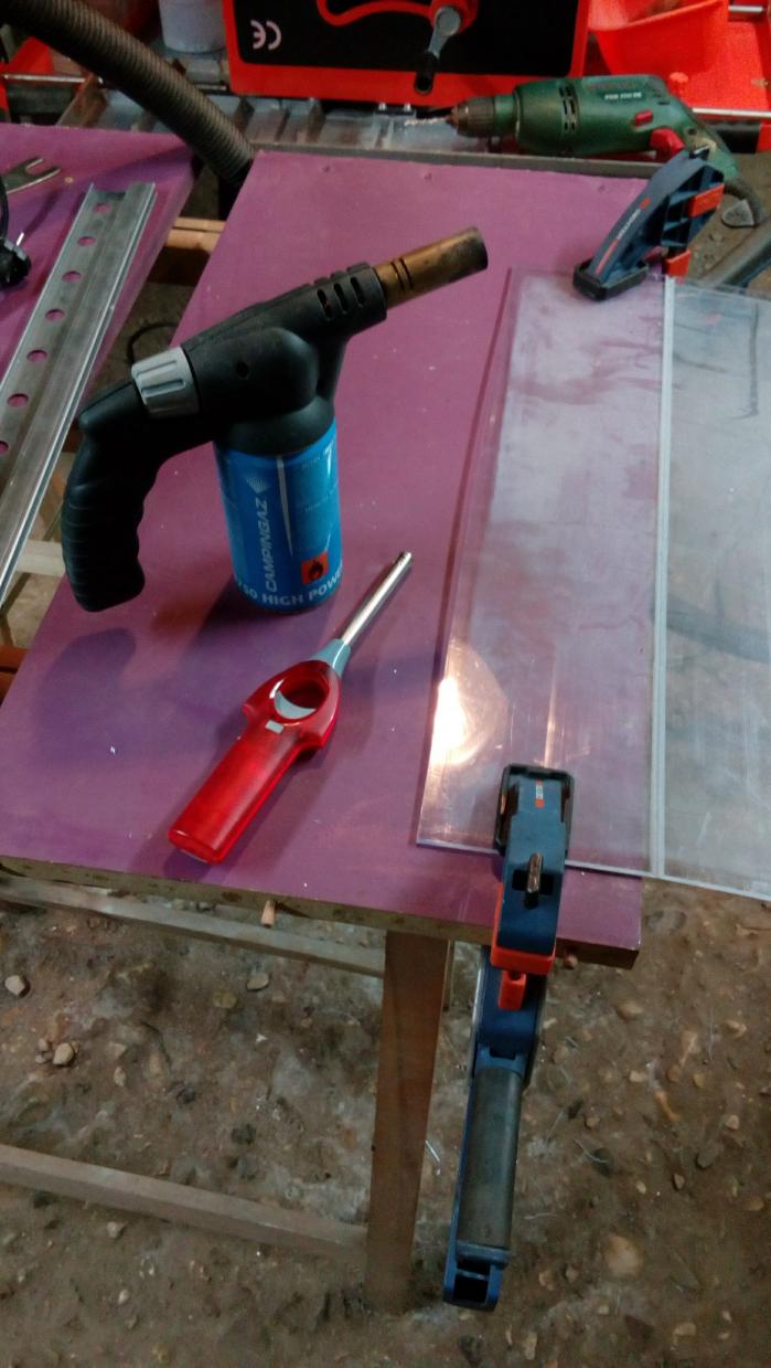

Plutôt que d'approfondir l'entaille, je teste une autre idée : le chalumeau !
Ca marche !
Je repère le deuxième angle et je réalise la deuxième entaille :
Plus qu'à riveter tout ça ensemble :
La poussière sur les panneaux provient de leur ancienne utilisation. Je n'avais pas pris la peine de l'enlever... Je le ferai avant de réaliser le deuxième panneau qui fermera la boîte, sinon ça risque d'être plus difficile après !
Si tout va bien, je réalise le deuxième panneau ce soir.
A suivre !
Bonne soirée,

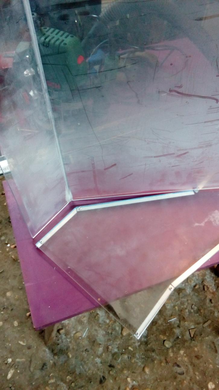

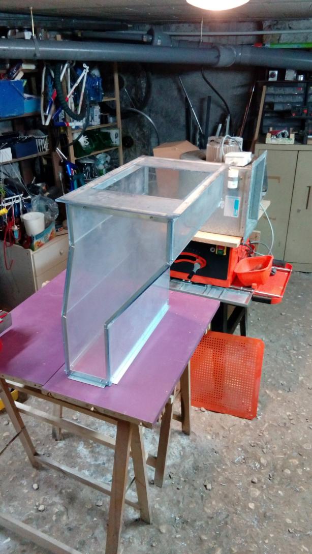

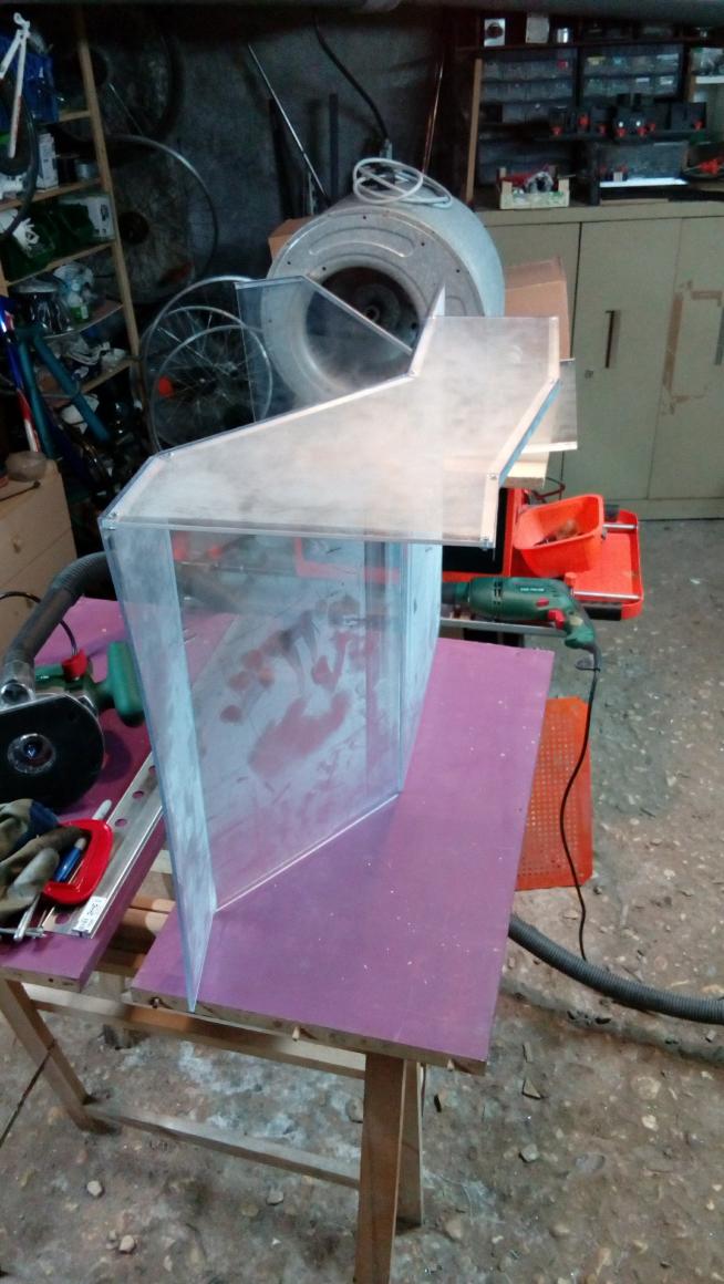

29/09/2018 21:11:56

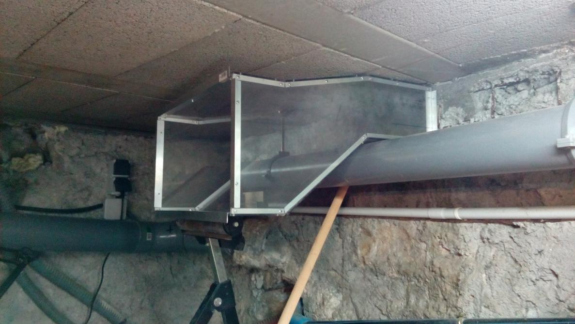

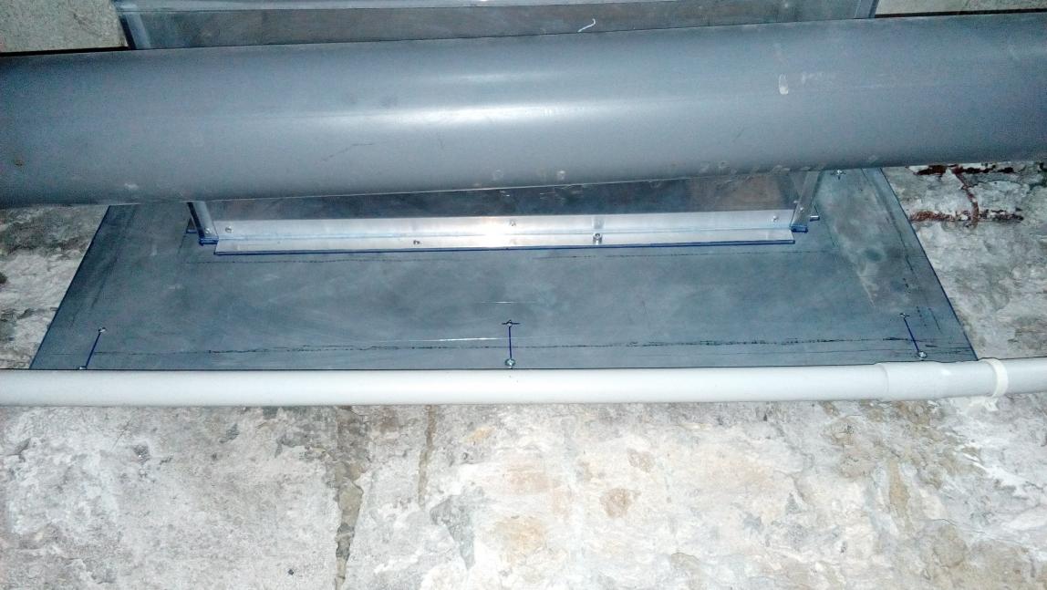

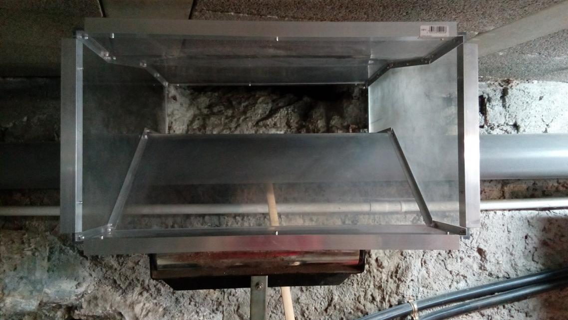

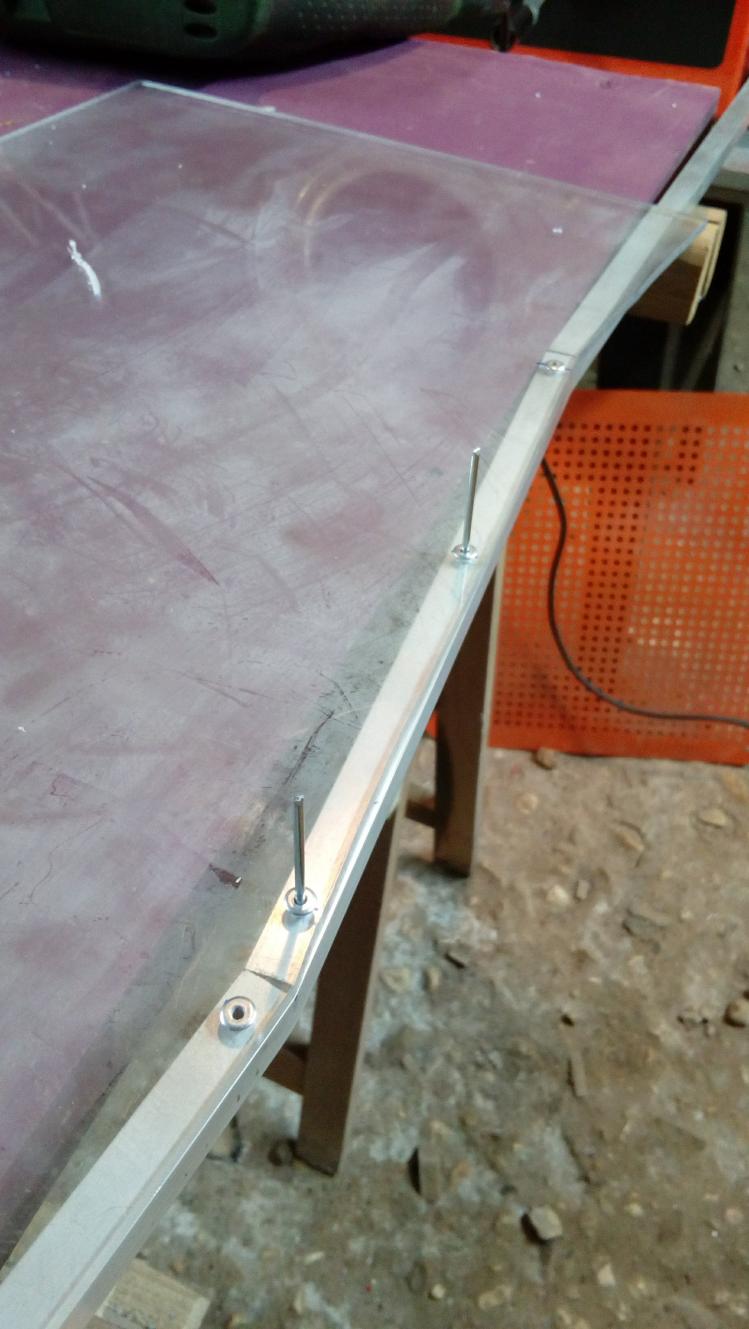

Et voici le conduit avec le panneau inférieur :
Prochaine étape : finir les extrémités, pour raccorder le conduit au soupirail d'un côté et à la turbine de l'autre.
Bonne nuit !
30/09/2018 20:43:34

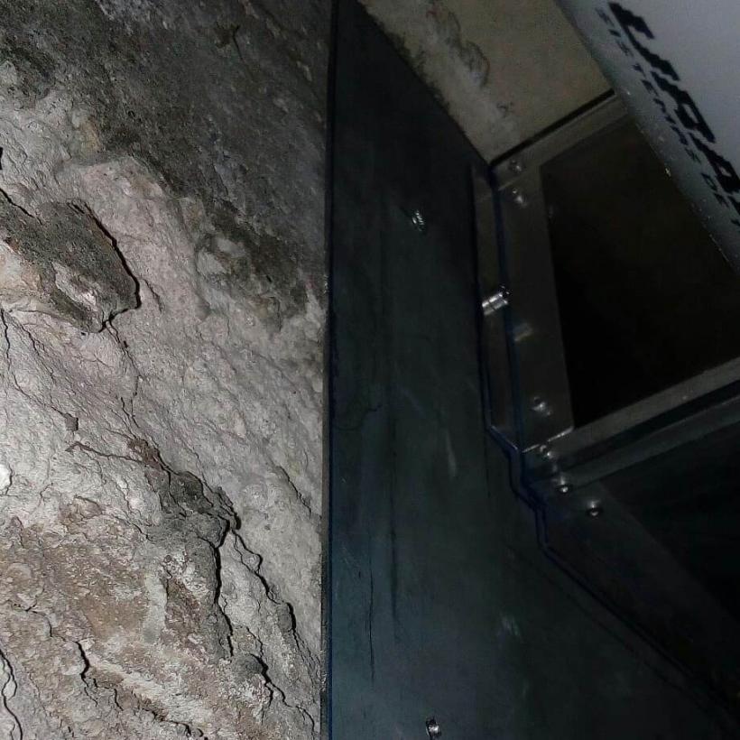

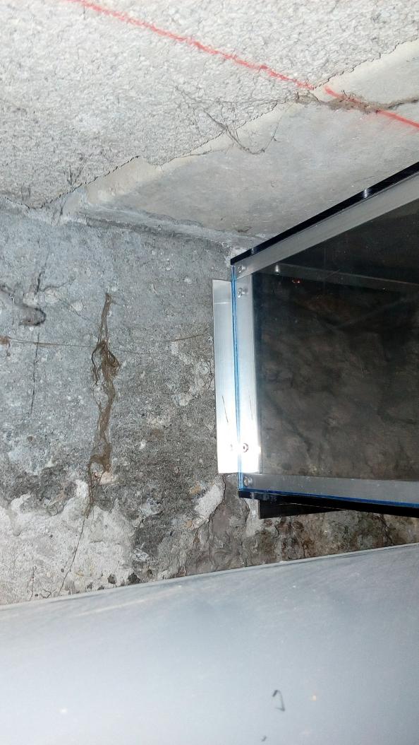

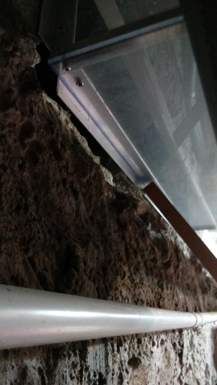

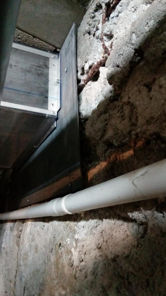

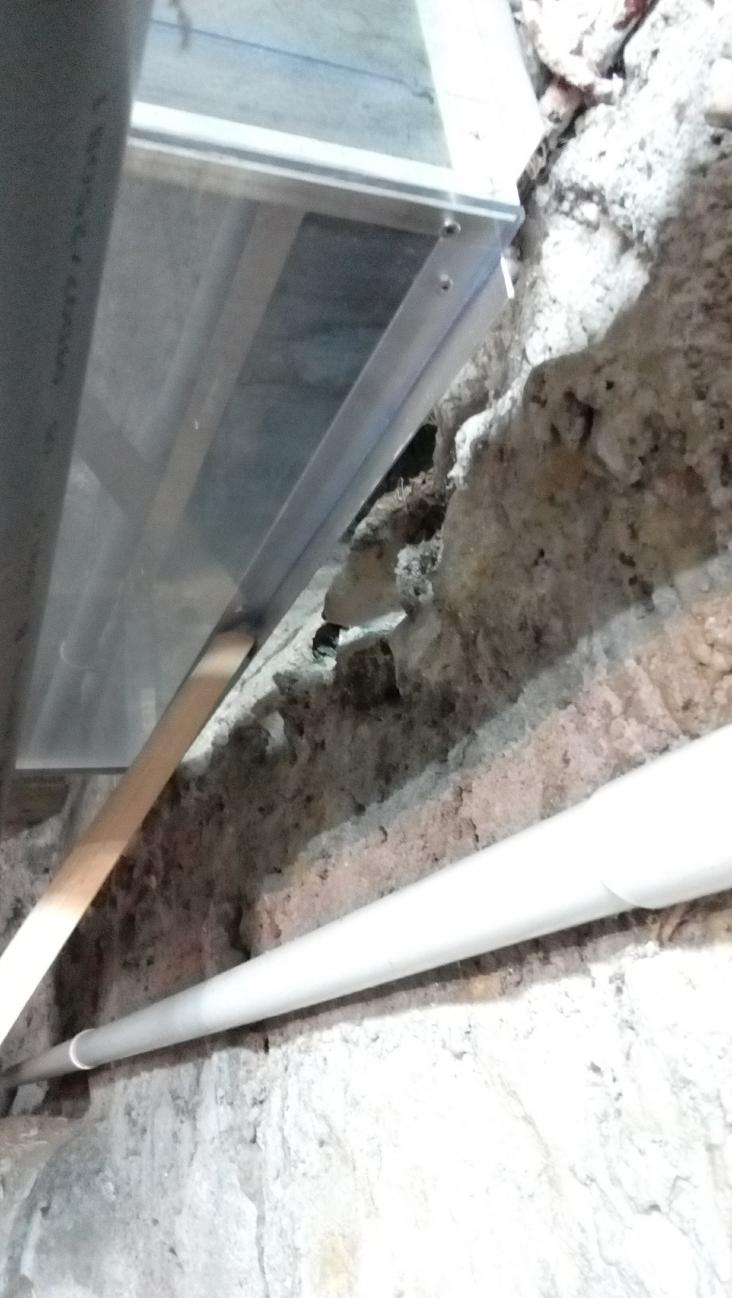

J'ai terminé le conduit, en ajoutant des équerres aux extrémités. Ces équerres serviront à raccorder le conduit sur le mur et sur la turbine. J'ai également préparé la plaque d'interface entre la turbine et le conduit :
Ensuite, j'ai présenté le conduit au mur :
Ca se présente plutôt bien, mais il y aura du boulot pour combler les trous entre l'équerre inférieure et le mur :
La fixation se fera par les équerres latérales :
Bonne soirée !

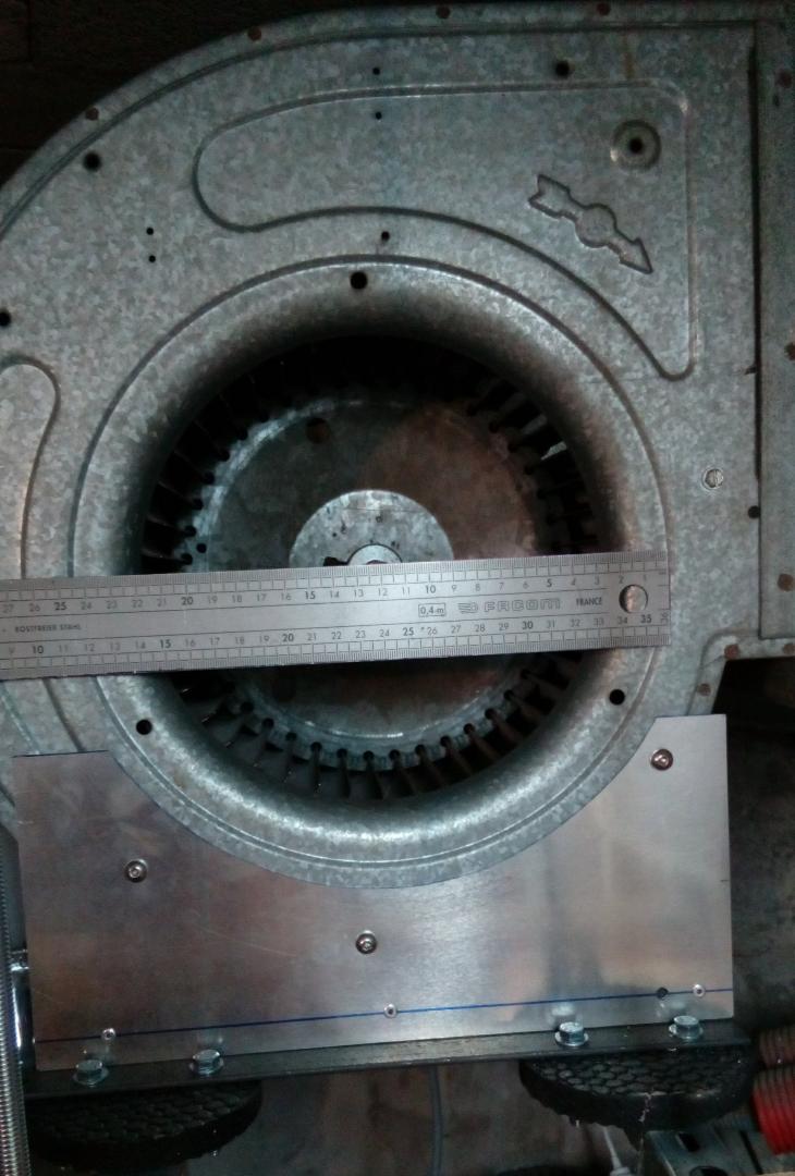

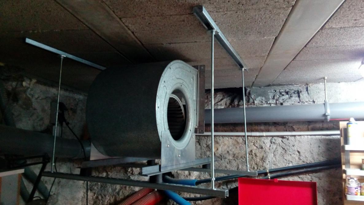

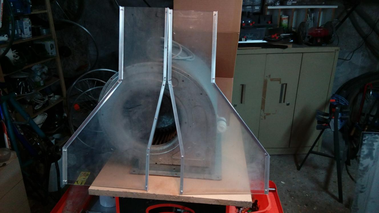

06/10/2018 21:40:48

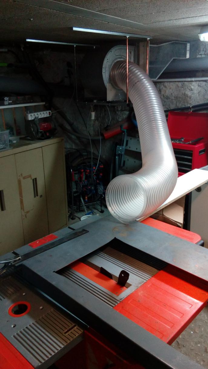

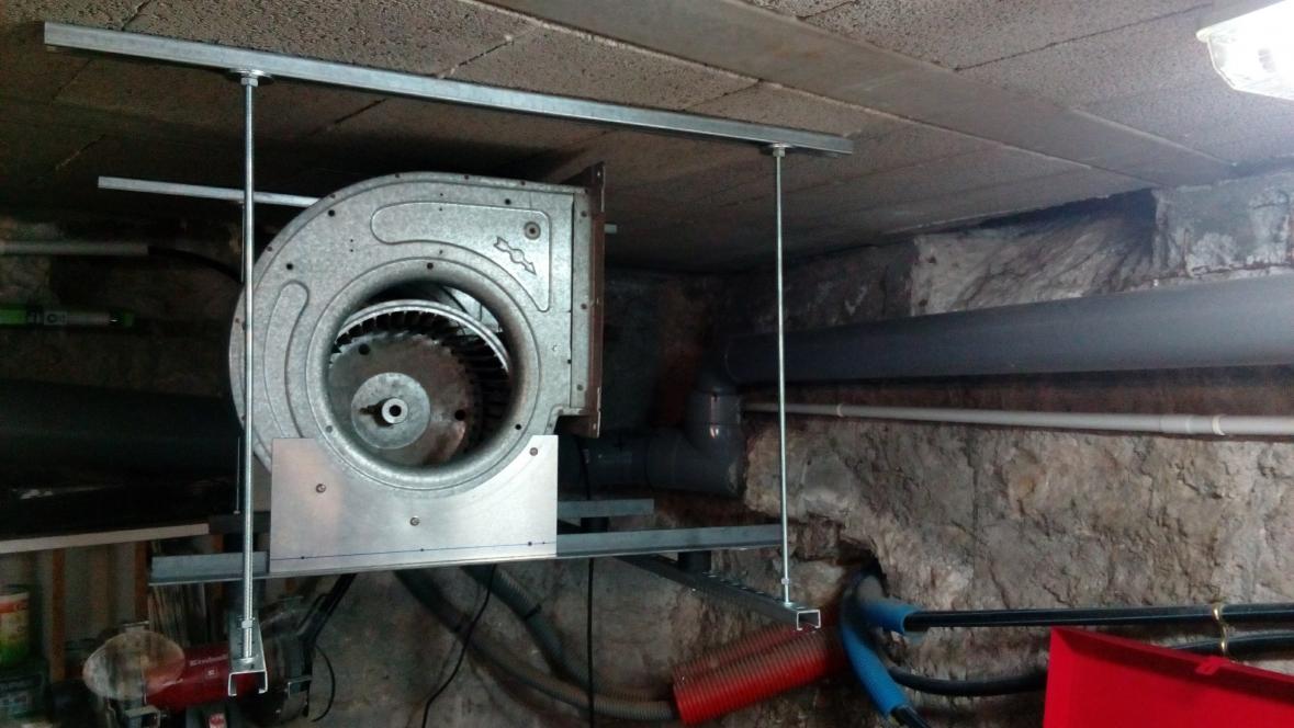

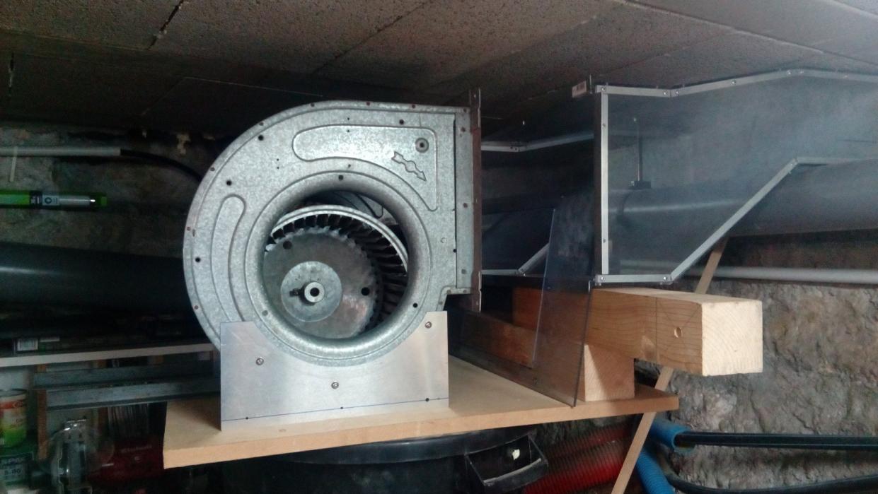

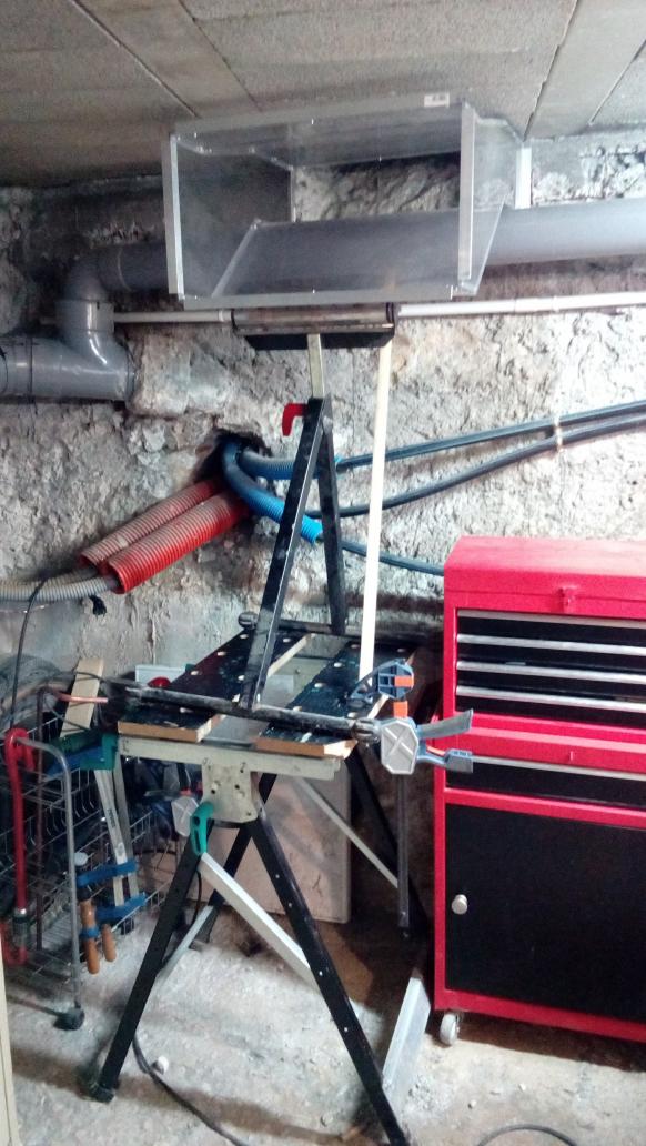

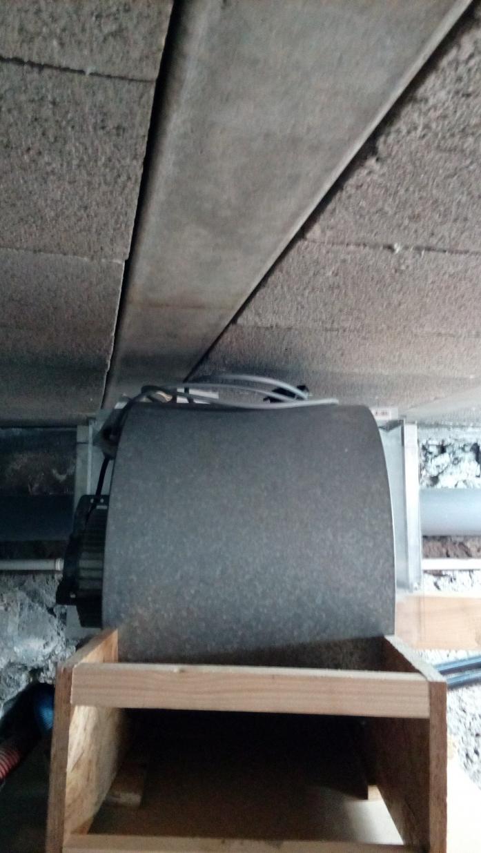

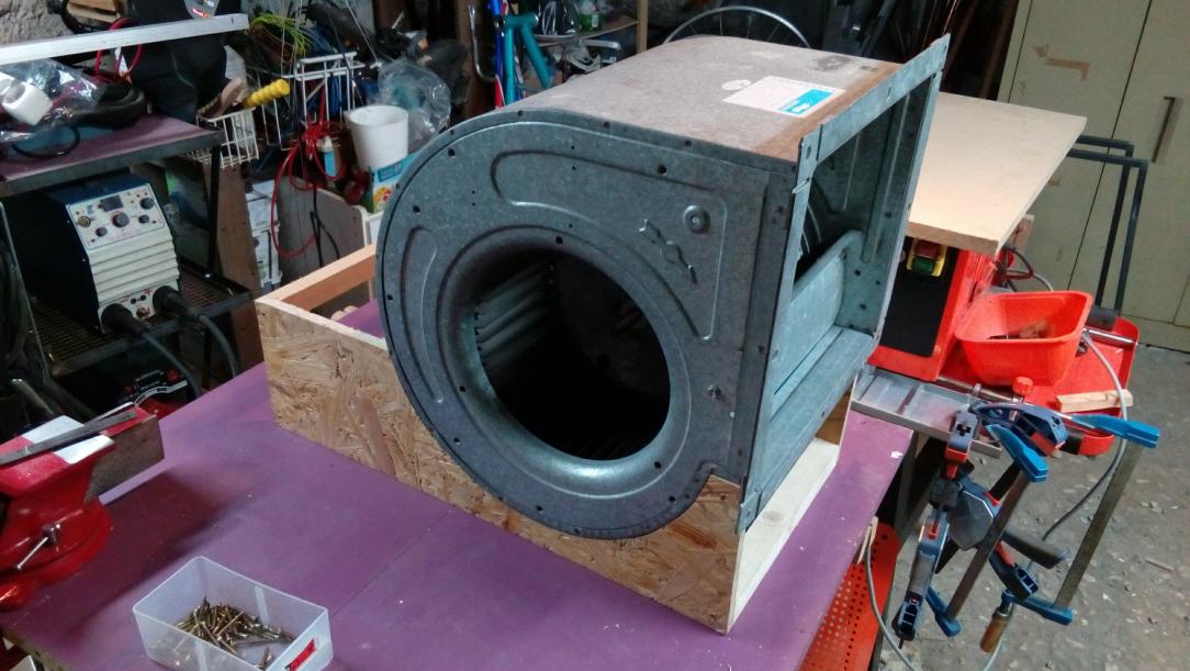

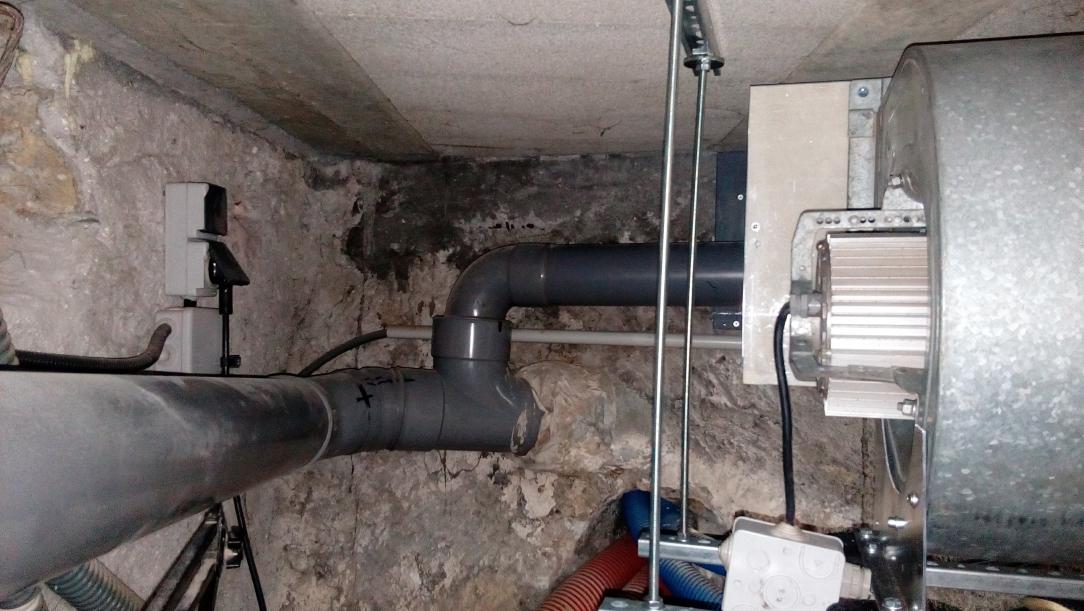

J'ai fabriqué un support en bois provisoire, pour pouvoir présenter la turbine à son emplacement définitif :
Avec un peu d'imagination, j'ai trouvé de quoi présenter tout ça à la hauteur :
Pour fixer le moteur au plafond, j'ai deux solutions en tête.
La première solution serait de fixer la turbine au niveau de sa jonction avec le conduit. La turbine serait alors en porte-à-faux.
La seconde solution serait de suspendre la turbine, en utilisant les nombreux trous présents sur ses flasques.
J'ai une préférence pour la deuxième solution.
Il faudra que je gère également le perçage au plafond. La position de mon moteur n'est pas très heureuse, je tombe en pleine jonction poutrelle / hourdis :
A suivre...
07/10/2018 08:14:57
Bonjour Matlegore:)
pour ta deuxième solution
un rail type Mupro fixé sur les Hourdis qui dépasse de chaque coté pour éviter de percer la poutrelle ( ce qui est interdit) et ensuite le système de suspension : tige fileté ; feuillard autre rail selon le poids voir pour exemple le lien en dessous
(c'est juste pour donner une idée pas obligé d'acheter ce type de rail assez cher ):)
attention toutefois le perçage de hourdis est délicat trop de percussion sur la perceuse fendra le hourdis . pour la fixation sur sur le hourdis l'utilisation des chevilles chimique est une solution costaud
autre chose à laquelle il faut porter attention les vibrations du ventilateur qui peuvent se transmettre à la dalle en PPB (caoutchouc ; silentbloc etc. ) à prévoir etc.
Rail de montage | Systeme de rail | le rail de montage
amicalement Ricou26:)
07/10/2018 09:32:40
Pour la suspension sous hourdis, il y a les suspentes type "Placostyl". Le problème c'est que c'est généralement vendu par 100...
Bon courage.
07/10/2018 09:54:53
Bonjour Ricou26 et Locouarn,
Merci pour vos précieux conseils !

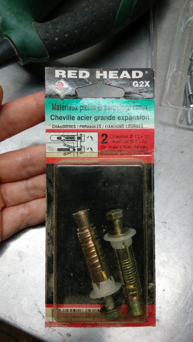

Je te rassure Ricou26, je n'avais aucune intention de percer cette poutrelle, ça ne m'inspirait pas du tout. ;) Mais je ne savais pas que c'était interdit... Quand on y pense, c'est plutôt une bonne chose.
J'ai déjà percé mes hourdis à un autre endroit, pour régler ma sellette de parapente. Pas de dégâts, j'avais fait ça avec un copain artisan de la Drôme (surnommé Ricou, ça ne s'invente pas :D).
J'avais utilisé ces chevilles :
Ca tenait un gaillard sans problème, avec 2 chevilles. Le moteur fait 25 kg, ce n'est pas beaucoup, mais il y a les vibrations. Je vais donc suivre ton conseil est prendre du chimique.
Je vous tiens au courant !
Bonne journée,

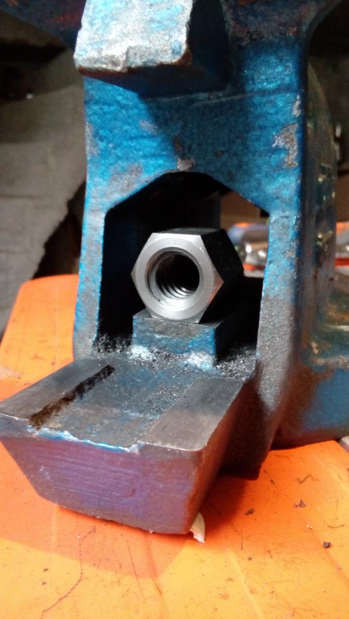

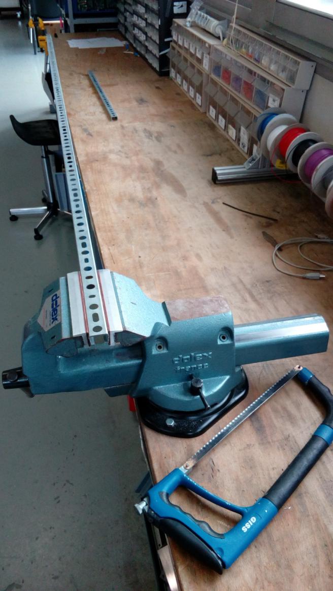

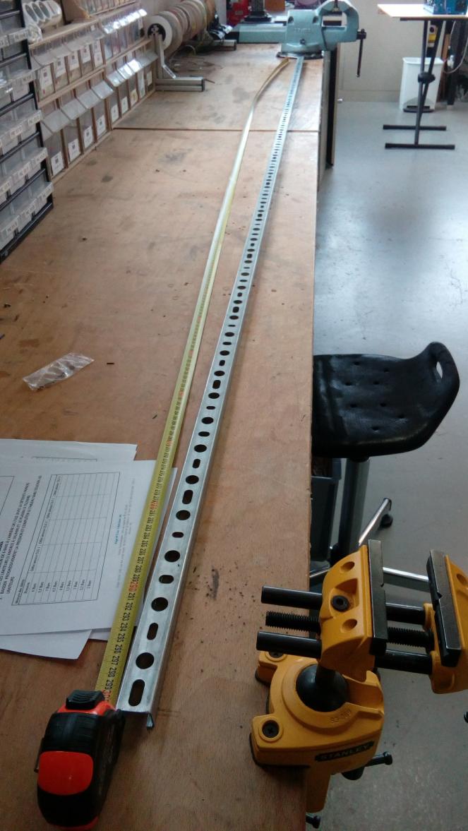

07/10/2018 19:04:06

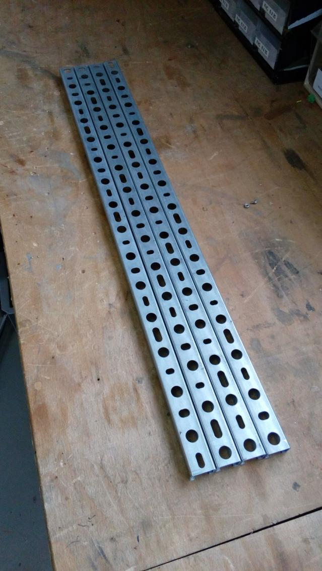

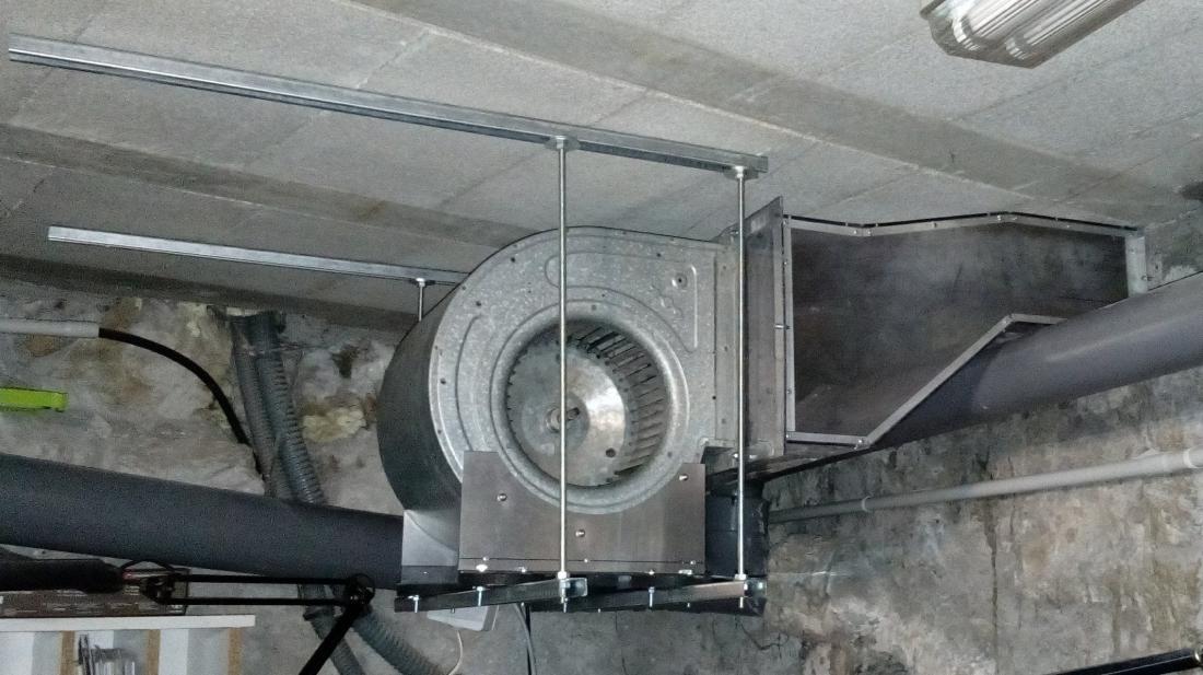

J'ai trouvé mon bonheur :
Rail MS SaMontec Largeur 27mm Hauteur 18mm long.3m : Fischer Erico 79557Double ecrou HS pour profils de rails standard M08x30 Fischer 590220
Tige filetee adx din975 acier zinguee m8 x 1 metre Bossard
C'est commandé, ça arrivera dans 2-3 jours au boulot. Il faudra que je coupe le rail sur-place, avant de le ramener chez moi à vélo. Un rail de 3 mètres sur un vélo, c'est un peu dangereux ;)...

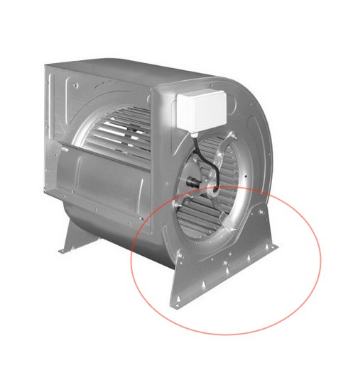

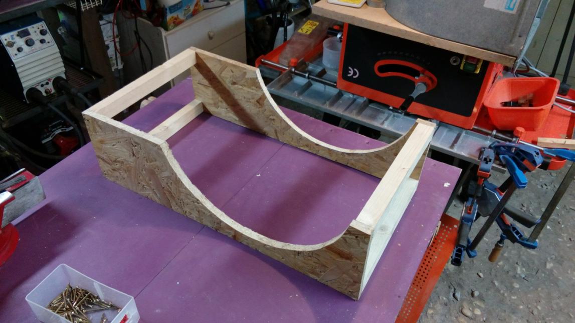

En attendant, je vais fabriquer un support pour la turbine, comme sur la photo suivante :
Le support sera monté sur les rails inférieurs, via des silentblocks, les rails étant suspendus au tiges filetées, elles-mêmes suspendues aux rails du plafond.
20/10/2018 09:05:07
Suite du feuilleton ! ;)
J'ai d'abord réalisé un support pour la turbine, à partir de tôle d'aluminium de récupération, découpée à la scie sauteuse puis percée et vissée :
Pour fixer la tôle sur la turbine, j'ai démonté le moteur, en laissant la cage à écureuil à l'intérieur de l'escargot. De cette manière, j'ai pu passer les mains en déplaçant la cage en fonction de mes besoins, pour installer les rondelles et les écrous.
J'en profiterai pour passer un petit coup de nettoyage au moteur :
J'ai reçu le matériel pour la fixation au plafond : barre de fixation, tiges filetées, écrous et rondelles.
Je me suis fait livrer à mon travail. Pour ramener tout ça chez moi à vélo, j'ai d'abord découpé ma barre de 3 mètres, en 4 morceaux :
Ensuite, direction la maison.
J'ai d'abord roulé comme ça :
Mais les gens me regardaient un peu bizarrement ;). Donc, avant de mettre la honte à mes enfants à l'école, j'ai opté pour une solution plus conventionnelle :
J'ai repéré les emplacement des rails au plafond, afin de choisir les emplacements des trous dans les hourdis :
Après un perçage et une fixation des chevilles sans encombres, voici la turbine installée provisoirement avant d'ajuster sa position :
J'ai monté les cornières sur des silentblocks. Pour l'instant, c'est juste posé. Je couperai et percerai les cornières une fois que tout sera positionné définitivement.
Je vais maintenant m'attaquer à la fixation du conduit sur le soupirail. Ensuite, j'accouplerai la turbine, afin de la fixer définitivement.
Je suis bien content que tout cela avance. J'ai hâte de travailler sur le bras aspirant.

Bonjour Mathieu:)
félicitation
c'est un super boulot (comme un pro quoi ):)
tient un étau Dolex du bon matériel cet étau :D
moi j'ai un gros Sambre et Meuse :)

Bel avancement, le feuilleton est agréable a suivre ! ;)
J'aurais juste une petite remarque: Dans tous les cas où j'ai pu voir une installation suspendue (quelle qu'elle soit) avec utilisation de silentblocks, ces derniers étaient toujours placés au plus haut, entre plafond et suspentes. Je suppute qu'un silentblock fonctionne au mieux quand placé entre une partie porteuse "solide" et la partie susceptible de vibrer...:confused:
Hâte de voir le bras articulé.
20/10/2018 11:47:52
Envoyé par Tharkey
J'aurais juste un petite remarque: Dans tous les cas ou j'ai pu voir une installation suspendue (quelle qu'elle soit) avec utilisation de silentblocks, ces derniers étaient toujours placés au plus haut, entre plafond et suspentes. Je suppute qu'un silentblock fonctionne au mieux quand placé entre une partie porteuse "solide" et la partie susceptible de vibrer...:confused:
Bonjour Tharkey:)
oui et non si le poids est élevé à la longue le caoutchouc peut se déchirer ou alors il faut payer plus cher des gros silentblocs qui vieilliront mieux :)
mon groupe électrogène de 100 kilos certes il n'est pas pendu au plafond ;)heureusement mais les silentblocs fonctionnent très bien en appui aussi

Bonjour Ricou :-)
[QUOTE]
Avec des conseils de pros ! Merci pour ton aide.
[QUOTE]

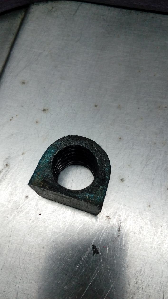

Celui de mon boulot, c'est le tout beau tout neuf.
Dans mon atelier, j'ai l'ancien modèle du boulot que mes collègues ont cassé en voulant s'en servir comme presse, genre en mettant une barre de 2 m de long pour faire levier :confused:.
Vu qu'il partait à la benne, je l'ai récupéré.
Le problème, c'est qu'il n'avait pas de noix séparée.
Le filetage trapézoïdal était usiné dans la masse de l'étau.
Et il n'y avait pas assez de matière pour tenter d'insérer un nouveau filet.
Du coup, j'ai scié l'ancienne noix, limé, puis installé un nouvel écrou trapézoïdal que j'ai vissé par le dessous.
Je ne sais pas si j'ai la même solidité que le modèle d'origine, mais ça suffit pour tenir un cadre de vélo, par exemple.
Bonjour Tharkey,
Merci pour cette remarque.
Je me suis demandé où je pouvais bien mettre ces silentblocks. Intuitivement, je pensais aussi qu'il fallait les mettre au plus haut. Ce qui m'en a dissuadé, c'est que dans ce cas, les silentblocks travaillent en traction, et j'ai peur que ça se déchire (cf la remarque de Ricou).
Après, vu la taille des silentblocks, et sachant qu'ils portent 25 kg à 4, je me fais peut-être des noeuds dans la tête :D.
Autre problème : mes silentblocks (de récup) ont un filetage de 10, et mes tiges filetées sont en 8.
Donc, si je trouve des silentblocks en M8, je tenterai la manip, pour voir s'il y a une différence de vibration.

Envoyé par matlegore
Bonjour Ricou :-)
Celui de mon boulot, c'est le tout beau tout neuf. Dans mon atelier, j'ai l'ancien modèle du boulot que mes collègues ont cassé en voulant s'en servir comme presse, genre en mettant une barre de 2 m de long pour faire levier :confused:.
Le problème, c'est qu'il n'avait pas de noix séparée. Le filetage trapézoïdal était usiné dans la masse de l'étau. Et il n'y avait pas assez de matière pour tenter d'insérer un nouveau filet. Du coup, j'ai scié l'ancienne noix, limé, puis installé un nouvel écrou trapézoïdal que j'ai vissé par le dessous. Je ne sais pas si j'ai la même solidité que le modèle d'origine, mais ça suffit pour tenir un cadre de vélo, par exemple.
Bonsoir Mathieu
extérieurement cet étau est neuf quel dommage:( certains s'imaginent que rien ne casse
cependant il y a toujours un point de rupture
effectivement pour insérer un nouveau filet il faut de la place et de la matière
l'idée d'achat d'un écrou trapézoïdal est la meilleure solution

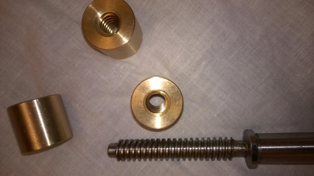

personnellement ça fait des années que je me bat avec WORKEN celui qui m' a vendu mon tour à métaux chinois
le point faible de ce tour c'est le filetage de la noix de la poupée mobile ils disent en bronze moi j'y crois pas c'est bien du laiton:D
ils me facturent à chaque fois un fourreau cône morse 2 la noix et le filetage mâle en acier soit un total de 82 euros :mad:
je viens de trouver un fournisseur de noix cylindrique filetage trapézoïdal à gauche en laiton diamètre 12 au pas de 3 qui se trouve être la pièce qui foire tous le temps
j'en ai acheté 3 à12 euros pièce
voir la photo en dessous
certes le diamètre extérieur des 3 noix en laiton cylindrique est de 25mm il me faut 20mm donc le tour va se charger de diminuer cette cote à 20mm;)
pour pouvoir l'insérer dans le fourreau en acier
tout ça pour dire que trouver des noix trapézoïdal c'est assez facile filetage à droite ; gauche en rond ; hexagonale , acier , laiton etc
et pour les vis trapézoïdal c'est pareil
et pas très cher à l'achat en plus
par contre l'achat de trois tarauds trapézoïdaux à main ou d'un seul taraud machine n'est absolument pas envisageable comme il n'y a pas de demande ça coute une petite fortune :mad:
exemple de prix d'achat d'un taraud trapézoïdal machine gauche diamètre 12 au pas de 3 même pas en rêve;)
1 taraud machine tourne a gauche HSSE Tr D. Tr 12 x 3 x Lt. 165 x Lu. 111 mm x Q. Carree - 22125012030 - Hepyc - - -

Je trouve le terme "travail de pro " inapproprié sans vouloir être vexant .
Cependant votre idée de départ en tôle était bien meilleure et durable comparée au "plexi" (J'ai pris le train en retard)
Concernant les silentbloc , le travail en compression est idéal.
Concernant les VMC certains modèles pour bâtiments collectifs ou tertiaire sont parfaits pour ce type d'utilisation.
Il n'y a pas que le débit qui est important , mais le pression statique. ( la capacité du ventilateur a contrecarré les pertes de charges)

pour Mathieu l'utilisation du plexi était plus simple

En effet RICOU il nous manque toujours cette troisième main pour mettre en place le petit écrou qui ne veut pas aller en place. ;)
Pour les silent bloc , comme le dit YANN , le choix se fait en fonction de l'utilisation, du poids , des vibrations , du milieu, etc
Silent bloc en suspension
Pour le conduit en plastique de récupération avec des cornières alu, le faitde remplacer le plastique par de la tôle alu , galva ou autre , n'aurait pas changer grand chose a la mise en oeuvre ou au bruit.
Pour le bruit il existe des silencieux de gaine assez efficace.
Sur le bras que j'ai dans l'atelier j'ai mis un ventilo de hotte de labo et ça marche plutôt bien.
Attention si vous installez un filtre avec les poussières d'aluminium , cela devient dangereux.

J'ai fixé le conduit au mur et j'ai mis en place la turbine et son moteur à leur emplacement définitif.
Finalement, j'ai remplacé mes silent-blocs de récupération par des patins en caoutchouc plus fins. Les silent-blocs étaient trop épais et ne me laissaient pas la marge nécessaire pour régler la hauteur de la turbine avec les tiges filetées.
J'ai laissé une bonne longueur de rails à l'arrière de la turbine, pour pouvoir la reculer lorsque je dois intervenir sur le conduit.
Pour l'instant, je n'ai pas encore géré les étanchéités, en particulier le raccord entre le conduit et le soupirail où il y a un gros jour.
Pour info, je prévois d'installer une variateur plus tard, car d'une part la turbine est quand-même très puissante ! Je devrais m'en sortir pour pas trop cher. C'est de l'électronique, ce n'est vraiment pas la partie qui m'inquiète le plus ;).
Bonne soirée,
31/10/2018 13:06:15
Afin de limiter les fuites au niveau de la jonction entre le conduit et le mur tordu qui est autour du soupirail, j'ai ajouté une plaque métallique :
Je mettrai de la mousse expansive pour combler les interstices entre le mur et la plaque.
Et voici la première mise en route de l'ensemble, en vidéo :
https://youtu.be/Crfm77r-L58
Côté bruit, ça en fait, certes, mais j'ai l'impression que c'est comparable à la turbine seule.
Il y a des fuites d'air, mais pour l'instant, je ne vais pas chercher à rendre plus étanche : je vais passer à la réalisation du bras. Je n'ai pas encore bien défini la solution que je veux mettre en place, mais j'espère que le long week-end sera fructueux ! :-)

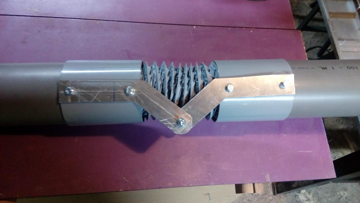

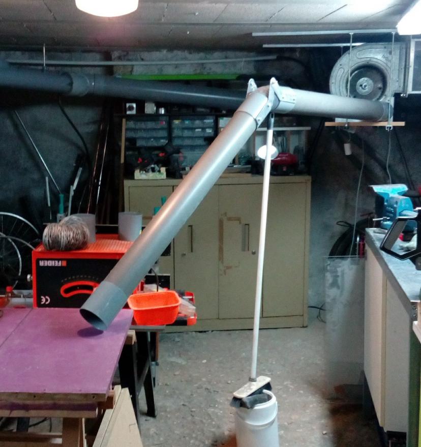

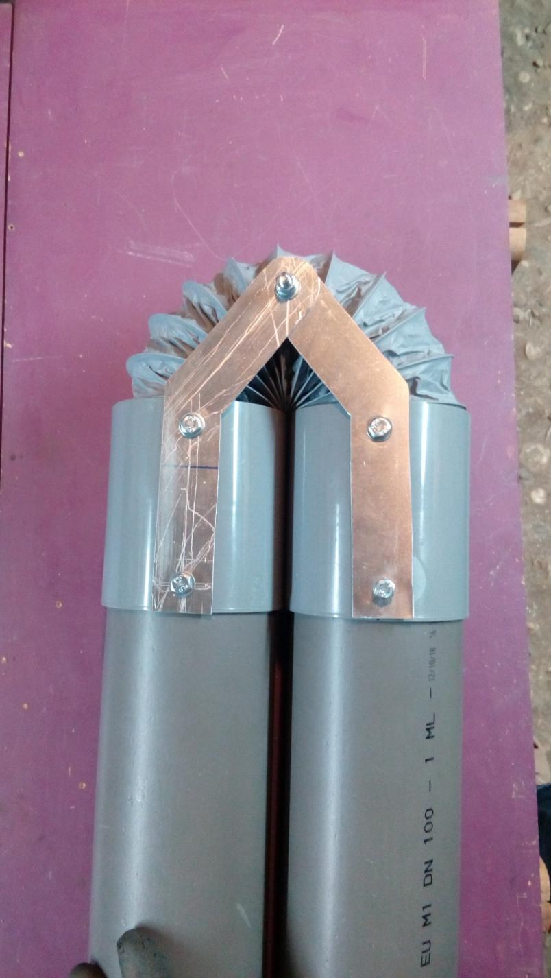

La construction du bras commence ! :)
Le bras sera composé de 2 tuyaux d'évacuation en PVC d'un mètre chacun, de diamètre 100 mm.
J'ai commencé par étudier le "coude" entre les 2 bras. Lorsque le bras ne sera pas utilisé, il sera replié verticalement sur lui-même et sera pendu à la turbine. J'ai donc conçu une articulation avec un axe de rotation qui permet aux deux tuyaux de se ranger l'un contre l'autre.
L'articulation en position droite :
En position rangement :
En position de pliage inversé, au débattement maximal :
L'articulation est fabriquée à partir de tôle d'aluminium découpée à la scie sauteuse.
L'axe de rotation est assemblé avec vis, rondelles et écrou, avec un frottement ajustable, qui permet de maintenir la position. Le poids des tubes sera compensé par un système qui n'est pas encore défini, mais à priori l'un des suivants : ressort, vérin, cordelette élastique (type sandove), poulie et contrepoids.
Voici une mise en scène du bras en position de rangement :
Et en position de travail :

Ventilateur :
Pour le ventilateur qu’a choisi matlegore c’est le bon choix en matière de type en restant dans un budget raisonnable. Bien évidement ces appareils sont conçu pour de l’air propre ce qui n’est pas notre cas donc ils souffriront plus que dans des conditions normales (prévoir un nettoyage régulier pour les préserver au maximum).
Par contre je conseille fortement de prévoir une pression conséquente surtout si vous utilisez un bras aspirant et qu’il y a beaucoup d’articulations :
De manière à donner une idée.
Environ 200 à 300pa devrait être suffisant si le point d’aspiration est quasiment sur le ventilateur et le rejet quasi directe
Environ 500 à 600Pa si vous prévoyez de gainer le raccordement.
Bon si vous mettez 10 coudes et 15m de gaine ça pourrait très bien faire 1000pa voir plus mais de toute manière il faut calculer au cas par cas.

04/11/2018 10:45:22
Bonjour Jacky111:)
tu dis ceci en dessous
Réglage de débit :
Je ne pense pas qu’il soit intéressant de régler le débit avec un variateur sur le moteur.
Pour le débit il suffit d’acheter ou de bricoler un registre (ni plus ni moins qu’un genre de volet qui va pouvoir obturer plus ou moins la gaine et donc laisser passer plus ou moins d’air).
Un registre à guillotine et très facile à bricoler en bois.
Un registre tournant est aussi assez facile à réaliser.
donc tu obtures avec ton registre sur l'aspiration
ça va drôlement augmenter le bruit d'aspiration en réduisant de diamètre de passage de l'air
en plus la tuyauterie d'aspiration est en DN 100 sans réduction de vitesse je pense que ça va aspirer en plus de la fumée vu la puissance de cette turbine quelques bricoles qui trainent sur l'établi
à vu d’œil cette turbine a une entrée de 20 voir 25 cm de diamètre ( à confirmer par Mathieu ) pour réduire à 100 mm il faut calculer un cône progressif
#38
04/11/2018 11:08:25
Bonjour Ricou :),
Envoyé par ricou26
Je vais ranger mon atelier, c'est promis :D !
Bien vu ! L'entrée a un diamètre 20 cm, pris sur les bords intérieurs :
#39
04/11/2018 12:39:28
Personnellement j'aurais regardé à utiliser de la gaine souple en diamètre 200 mm.
Il me semble que ce serait moins de travail et plus efficace car une telle réduction de diamètre risque de poser problème.
Une grosse perte de charge en aspiration va causer un manque d'air au niveau de la turbine (elle va travailler dans le "vide") et elle va perdre toute son efficacité.
Ne pas oublier que cette turbine fonctionne par effet centrifuge et si elle ne reçoit pas suffisamment d'air par son centre elle risque de créer une aspiration par la sortie et perdre ainsi son efficacité.
C'est une notion capitale dans le fonctionnement des hélices d'avion/éolienne le rapport de la surface du disque total balayé sur la surface effective des pales.
On peut assimiler cela à une étanchéité amont/aval.
Les courbes des turbines qui comprennent les paramètres débit et pression amont et aval sont à étudier de très près.
#40
04/11/2018 15:21:45
Envoyé par Yann
Bonjour Yann:)
entièrement d'accord avec toi
d'ailleurs c'est déjà réduit à l'extraction sur le soupirail
par contre pour un gaine en 200 il faut trouver quelque chose de pas trop lourds ni trop fin en épaisseur (qui sera fragile et qui se percera d'un rien ):(
de la gaine de VMC ce n 'est pas costaud du tout par exemple

Dans l'idéal, j'aimerais bien réaliser un bras avec une gaine en diamètre 200 mm. J'ai choisi du 100 mm par facilité, car on trouve facilement du tuyau en PVC de ce diamètre dans les grande surfaces de bricolage, mais j'ai conscience que cela compromet grandement les performances.
Par contre je n'avais pas envisagé d'utiliser directement une gaine, plutôt qu'un bras compliqué. C'est une très bonne idée que je garde sous le coude ! Je peux imaginer une sorte de pied réglable pour tenir la bouche d'aspiration, que j'amènerais au voisinage de la zone à aspirer. Ou bien fixer directement la bouche sur la table de soudage.
Des gaines de 200 mm, il y en a, mais elles ne sont pas données. Je vais continuer de chercher pour voir si j'en trouve à des prix intéressants.
Ricou, oui, tu m'as démasqué, c'est bien de la vilaine gaine de VMC :(. J'en avais sous la main, alors j'ai mis ça pour voir comment se comportait mon coude. Je testerai le bras avec ça, mais je changerai sans doute pour du plus costaud.
Dans tous les cas, je vais aller au bout de la première idée, c'est à dire le bras avec la gaine de 100 mm, et je testerai pour voir le débit effectif. Et si ça n'est pas satisfaisant, on passera à une gaine de 200 mm.

06/11/2018 20:45:50

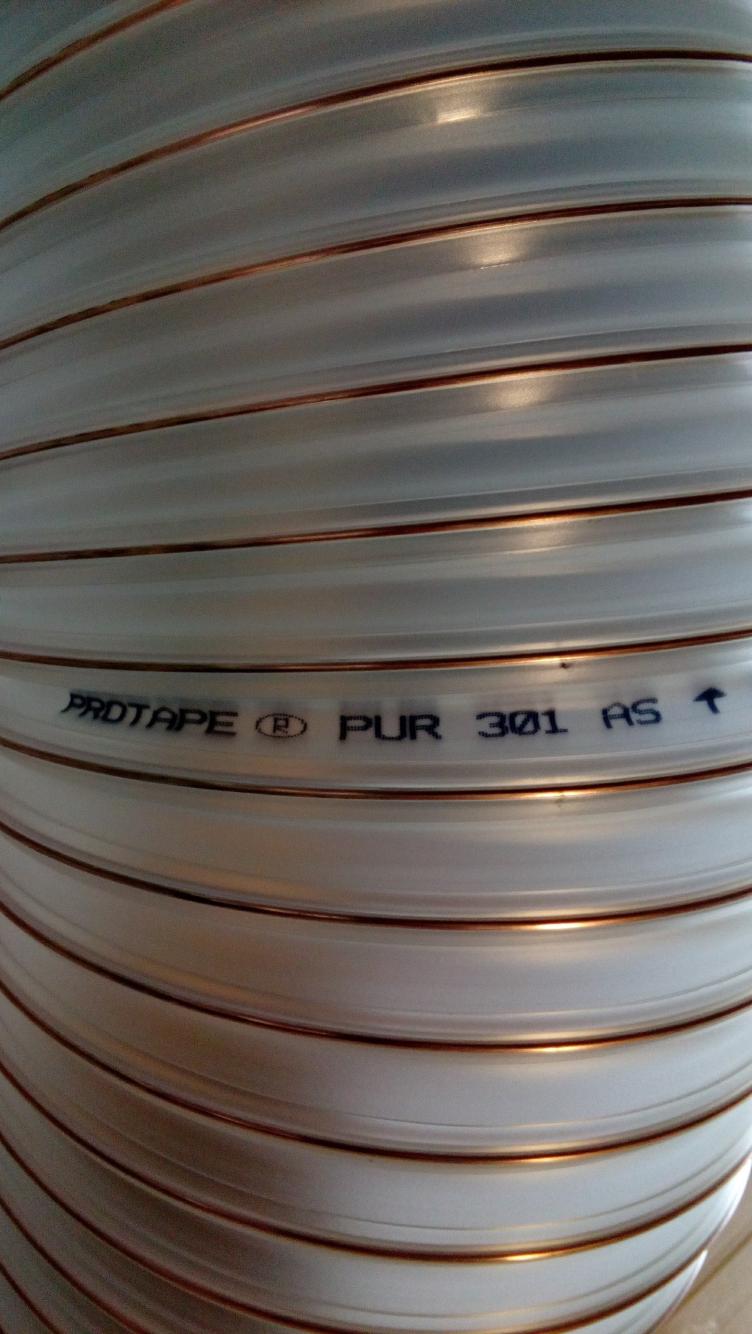

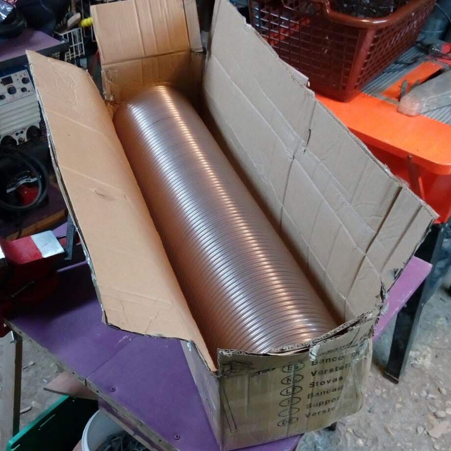

J'ai effectué des tests d'aspiration en diamètre 100 mm, et je confirme que la "puissance" d'aspiration s'effondre lamentablement.
Je n'ai pas quantifié cette perte, j'ai juste constaté en approchant la main que ça n'aspirait plus grand chose...
J'ai même déconnecté la VMC du soupirail d'entrée, pour avoir une prise d'air plus directe, mais ça ne change pas grand quasiment rien : toute la perte doit se faire dans le tuyau qui est sur le bras.
Donc, je passe au plan B : 200 mm.
J'ai trouvé le tuyau suivant, à un prix que je suis prêt à payer :
Flexible tuyau d'aspiration PU7 dia 200 mm - Probois machinoutils
Sur ce site, je pense que c'est le même produit, avec une fiche technique plus détaillée :
Tuyau flexible d'aspiration, PU 0,6mm, O200mm, prix au metre coupe
Avant que je le commande, avez-vous un avis sur ce produit ? Il est indiqué pour les fumées de soudure, d'après sa fiche.
#47
06/11/2018 22:14:48
Bonsoir Mathieu :)
bien oui les craintes de Yann se sont confirmées:)
c'est abordable à condition de pas en prendre 30 mètres:D
je pensais mème que ça serait plus cher que cela au mètre agréablement surpris il est compatible fumées de soudage c'est bon :)
en tous cas une gaine de VMC n'aurait pas fait long feu sans mauvais jeux de mots ;)
ça mon donne des idées pour un truc que j'ai en cours ce flexible comme quoi
ton retour va me servir :p
#48
07/11/2018 07:55:58
Bonjour Ricou :),
Merci pour ton retour !
Ca y est, c'est commandé.
Content que ça puisse t'inspirer pour tes projets :)
Bonne journée,
#49
10/11/2018 22:18:53
J'ai reçu le flexible de 200 mm, :
J'ai monté le tuyau sur la turbine et je l'ai laissé pendre en l'amenant sur un plan de travail, pour effectuer un premier test.
J'ai filmé le soudage avec la turbine éteinte, puis allumée :
https://youtu.be/FojXAFOpALg
Je suis très content de l'efficacité de l'aspiration !
Contrairement à l'ordre de la vidéo, j'ai d'abord effectué le premier test avec la turbine allumée.
En procédant de la sorte, cela m'a permis de sentir s'il y avait des odeurs avec un nez "neuf".
Je n'ai senti aucune odeur, c'était très propre.
Pour la suite du projet, je vais m'attaquer à la bouche d'aspiration qui sera montée à l'extrémité du flexible.
Elle intégrera un pare-étincelles.
Ensuite, je m'occuperai de la fixation du flexible au plafond.
Ca commence à prendre une forme qui me plaît ;)
