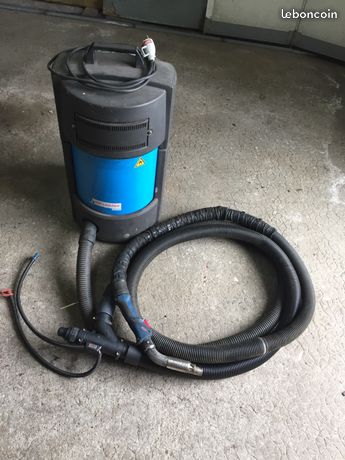

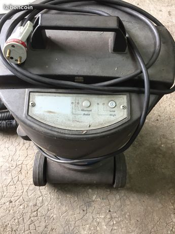

je cherche un retour d expérience et des infos sur ce produit
je met des photos que peux
merci
29/07/2018 18:42:29
j’ai vu le même sur lbc
ci joint les photos
29/07/2018 19:02:24
il est très difficile d'aspirer des fumées de soudage, le peu qu'on le gagne en qualité d'air est détruit par les décibels que l'on se prend dans la tête, la meilleure solution semble être t une bonne ventilation du local et une cagoule de type air flow
29/07/2018 20:07:31
L'aspiration des fumées à la torche ne fait pas l'unanimité.
Dans ma boite où on a testé des "snakes" de Kemppi, beaucoup se plaignaient du refroidissement trop brutal de la soudure, surtout en angle intérieur.

à tungstene malheureusement on ne choisit pas toujours l endroit ou on va souder
à locouarn le phénomène se produisait il aussi avec un fil fourré rutile(protection du laitier )
29/07/2018 21:46:22
j'ai fait parti d'un CHS on s'y est penché longuement , on s'est même fait le plan foireux de hottes au dessus des tables de soudage , et de faire aussi l'inverse des tables aspirantes , beaucoup de pognon investi pour bien peu de résultats
