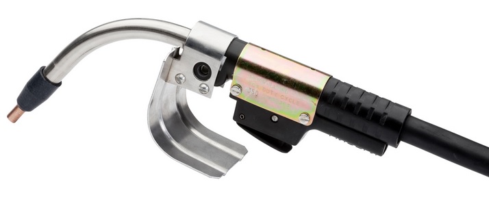

Il est certain qu'avec le procédé Innershield il est fortement recommandé d'utiliser des gants renforcés avec un pare chaleur sur le dos du gant.
De mémoire la torche spéciale Inneshield de LINCOLN prévoit une anse en aluminium pour faire un pare chaleur au niveau du col de cygne.
J'essaie de vous trouver la photo de la torche spéciale Inneshield de LINCOLN et de la paire de gants.

Voici la photo de la torche spéciale innershield LINCOLN ELECTRIC

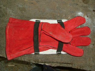

Voici une astuce donnée par un fidèle membre du forum :
30/09/2014 18:47:53
Effectivement je ne connaissais pas, sa a l'aire de bien chauffer, comme Dominique des pare chaleur

En soudage il faut surtout prendre en compte la EN 407 et les indices de résistance à la chaleur. A mon sens l'innershield dégage pas mal de chaleur radiante d'où l'utilisation de déflecteurs, le mieux étant ceux de la torche dédié à ce procédé, ceux amovibles comme dans la photo de Dominque sont pas très résistant et dégage une odeur insupportable.
Je ne sais pas quel type de torche vous utilisez mais j'ai déjà vu faire mais pas testé moi même, des soudeurs utiliser une torche "classique" et pincer dans la buse un disque à tronçonné de 125 pour faire office de déflecteur.

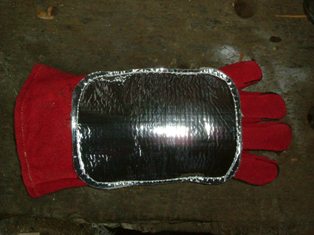

Les 3 principaux risques lors du soudage en innershield sont les rayonnements ultraviolets (UVC), les projections résultant de la polarité direct ( fil au pôle -) et l'importante quantité de fumées de soudage.
La proposition de Dominique est très performante pour les rayonnements, surtout sur des courants de soudage pulsé en MIG/MAG où le dégagement est egalement très élevé.
