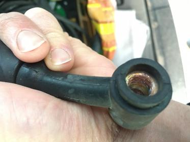

Bonjour à tous j’ai voulu retirer le diffuseur sur ma torche wp26 mais il était bloqué j’ai donc forcer avec une pince multiprise!!:(
Le soucis c’est que le filetage du diffuseur c’est détérioré dans la tête et donc impossible d’en visser un autre!!!
Je suis sur un chantier inox et je suis coincé!!�� auriez vous une idée du filetage?? Pas fin m9?
Je souhaiterais passer un coup de taraud pour élever les résidus du diffuseur.

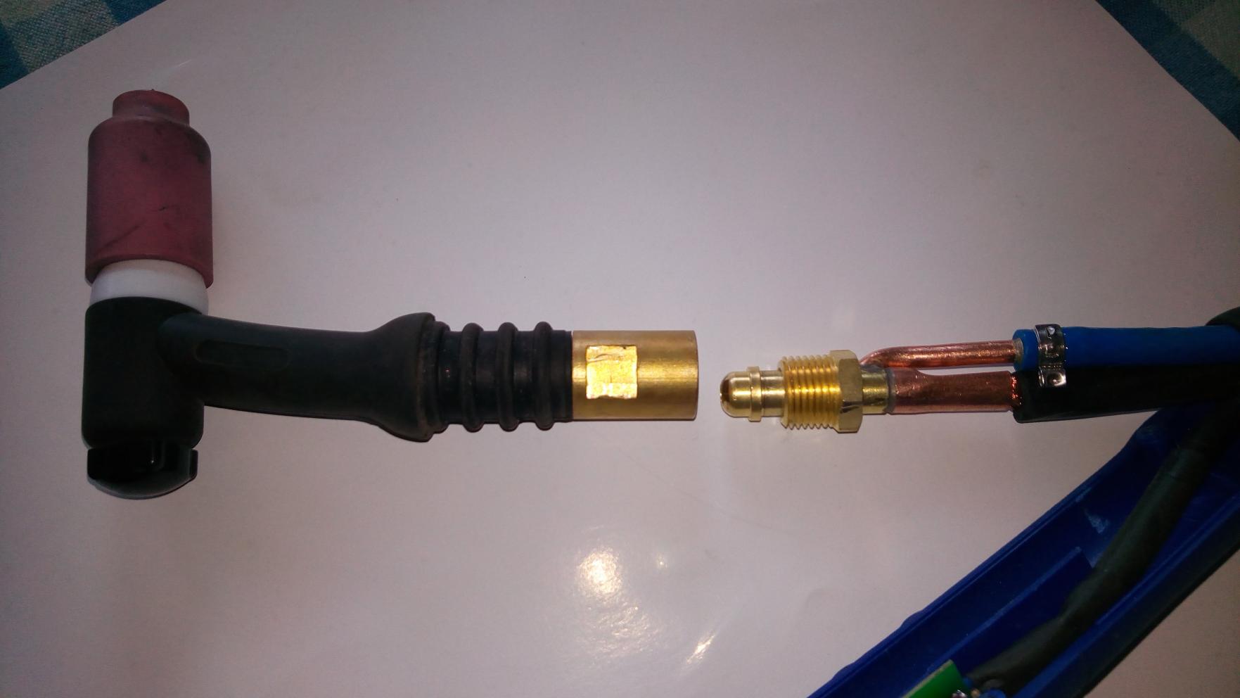

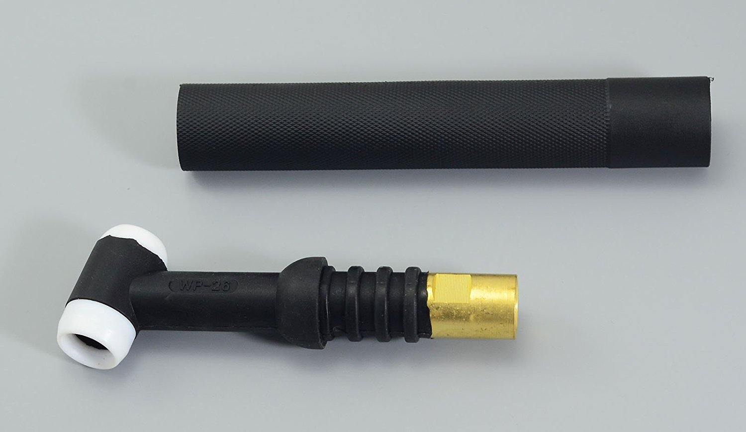

Non, c'est du 3/8" - 32 TPI comme toute la famille WP17, 18, 26.
Un jeu de tarauds appropriés vous coutera plus cher !
Le plus simple est de remplacer la tête seule que l'on trouve pour pas cher comme ici.
Vous n'utilisez bien entendu que la pièce du bas sur cette image.
Le raccordement dans la poignée se fait par un raccord tournant 5/8" - 18 TPI.

Inutile d'en acheter plusieurs, si vous serrez votre diffuseur à la main il ne devrait plus y avoir de problème.
Il a certainement été trop serré...
welder81 En ligne le 27/08/2020 à 22:29 (41 messages sur soudeurs.com)
06/04/2018 07:30:47
Très bien je pense aussi avoir trop serré
