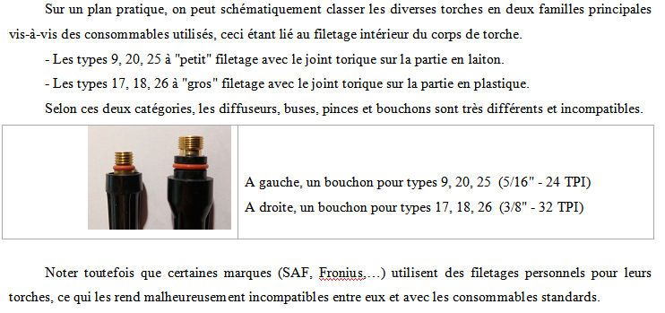

quelqu'un peut-il me renseigner sur la compatibilité de la torche ESAB TXH 200 ?
Puis-je mettre des consommables WP-17 WP-18 WP-26 ?
Si négatif, quelle norme dois-je respecter pour avoir du consommable compatible ?
Merci d'avance pour vos réponses.
31/05/2018 06:59:32
Je ne connais pas votre torche ni ses caractéristiques précises mais vu de l'extérieur cela ressemble effectivement à du type 17.
Peut être que cet extrait d'un mémo que je rédige pourra peut être vous aider :
Le 5/16" fait environ 7,9 mm de diamètre et le 3/8" environ 9,5 mm. Il reste à comparer les pas...
Edit : cette conversation semble aller dans le sens d'une réponse positive.

Merci beaucoup pour votre aide.
J'ai pu récupérer des consommables compatibles WP 17, 18 et 26 et je peux effectivement les installer sur ma torche ESAB TXH 200.
Peut-être cette information pourra-elle aider quelqu'un d'autre. Encore merci et à bientôt.
