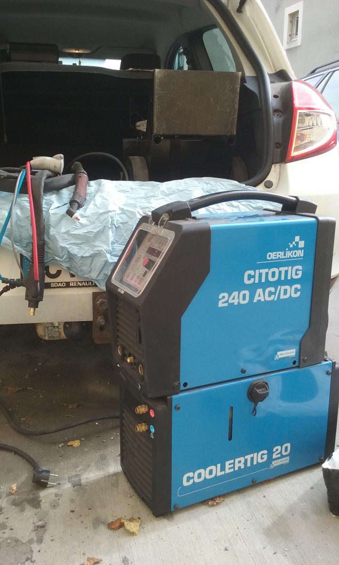

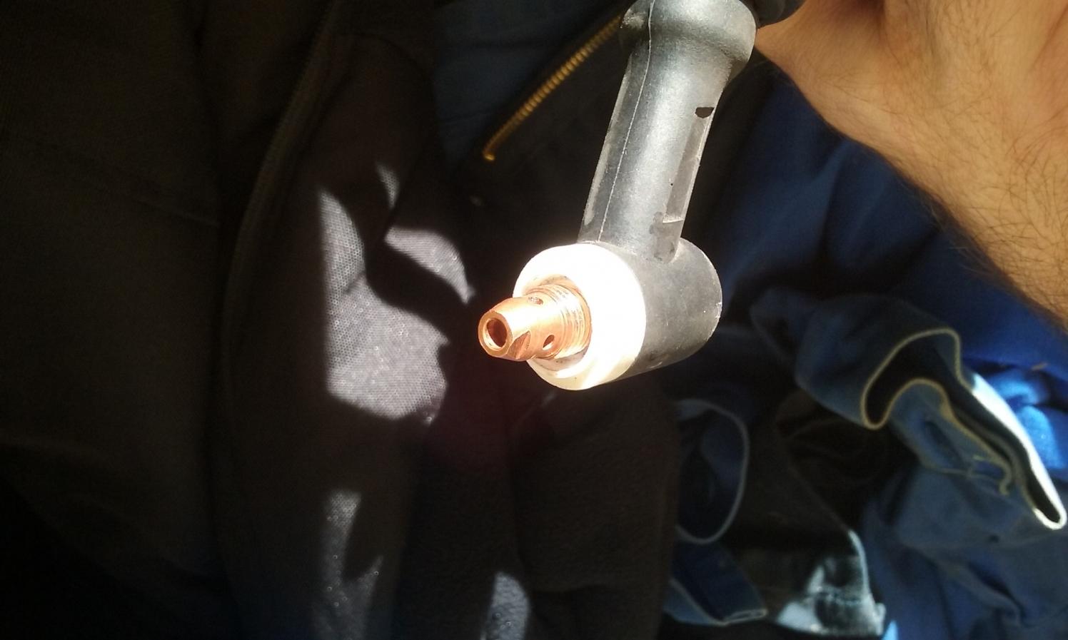

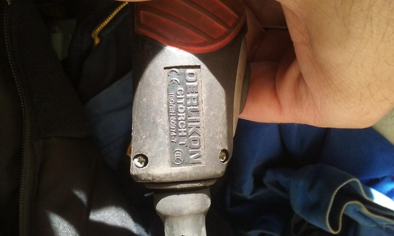

J'ai acquis mon poste TIG, il s'agit d'un Oerlikon Citotig 240 AC/DC, avec son chariot et son refroidisseur. De la poussière dessus, mais pas beugné, propre quoi. Dès que je le rentre chez moi, démontage et soufflage.
Quelques infos à son sujet:
230V mono, prise 16A OK
-Intensité : 3A à 230A
-40% : 230A
-60% : 200A
-100% : 180A

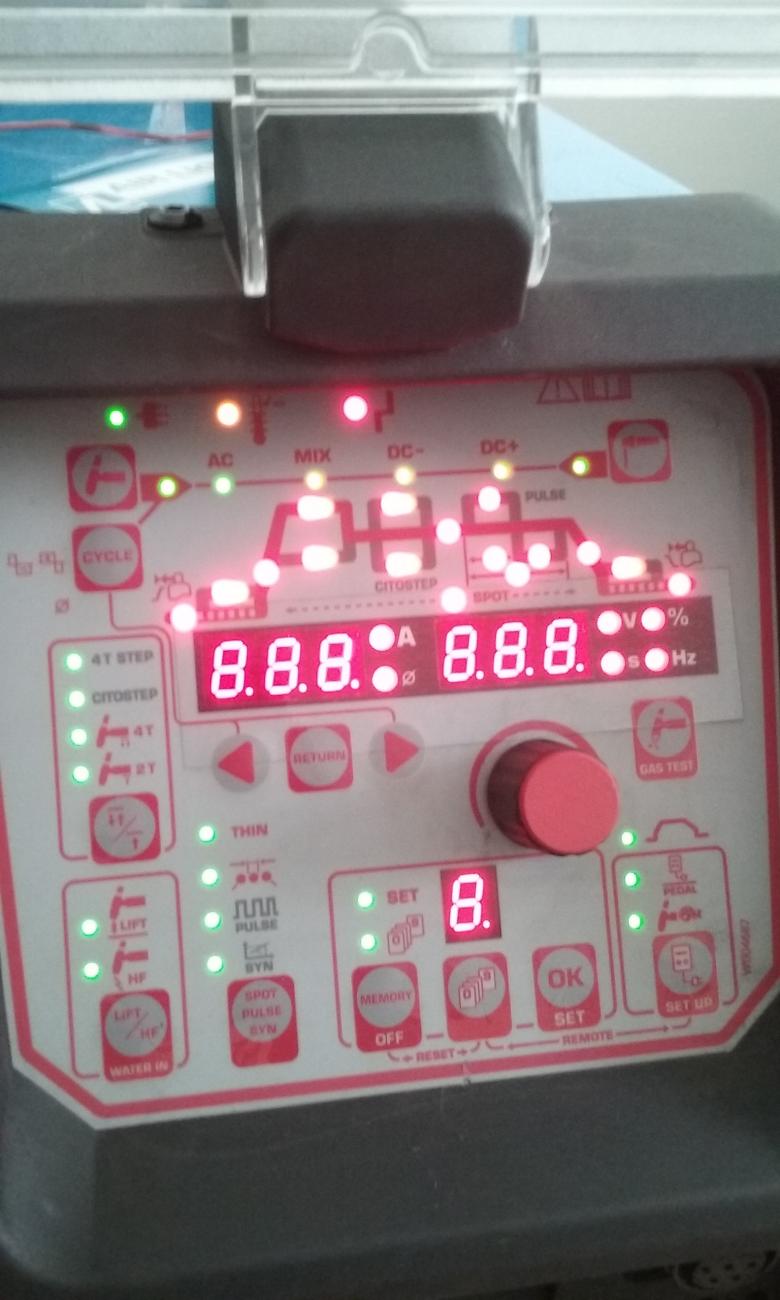

Je ne peux pas encore l'essayer pour de bon car la torche est incomplète. Il s'agit de la torche d'origine, une Oerlikon, CITORCH T NG 10 W EB C5B.
La boite d'accessoires/consommables est hors de prix chez nous!!! 121€ par-là, 168€ par-ci... 26.50€ en hollande.... Seront toujours aussi forts ces français, comme c'est le cas pour ces postes:
Saf-Fro Prestotig 240 AC/DC = Oerlikon Citotig 240 AC/DC = Kemppi 2300 MLS AC/DC (Panneau ACX) !! Et les Anglais nous proposent les Kemppi à de supers tarifs comparés aux prix "bleu-blanc-ROUGE" lol
Donc voilà, ça ne sera ni Fronius, ni IGBT Franco-Chinois, ni Esab (DTD 250 = L-TEC 251, j'en surveillais un après le DTE 255), mais un Kemppi rebadgé, en monophasé, ce qui permet de l'emmener partout en cas de besoin. Le hasard a fait que!

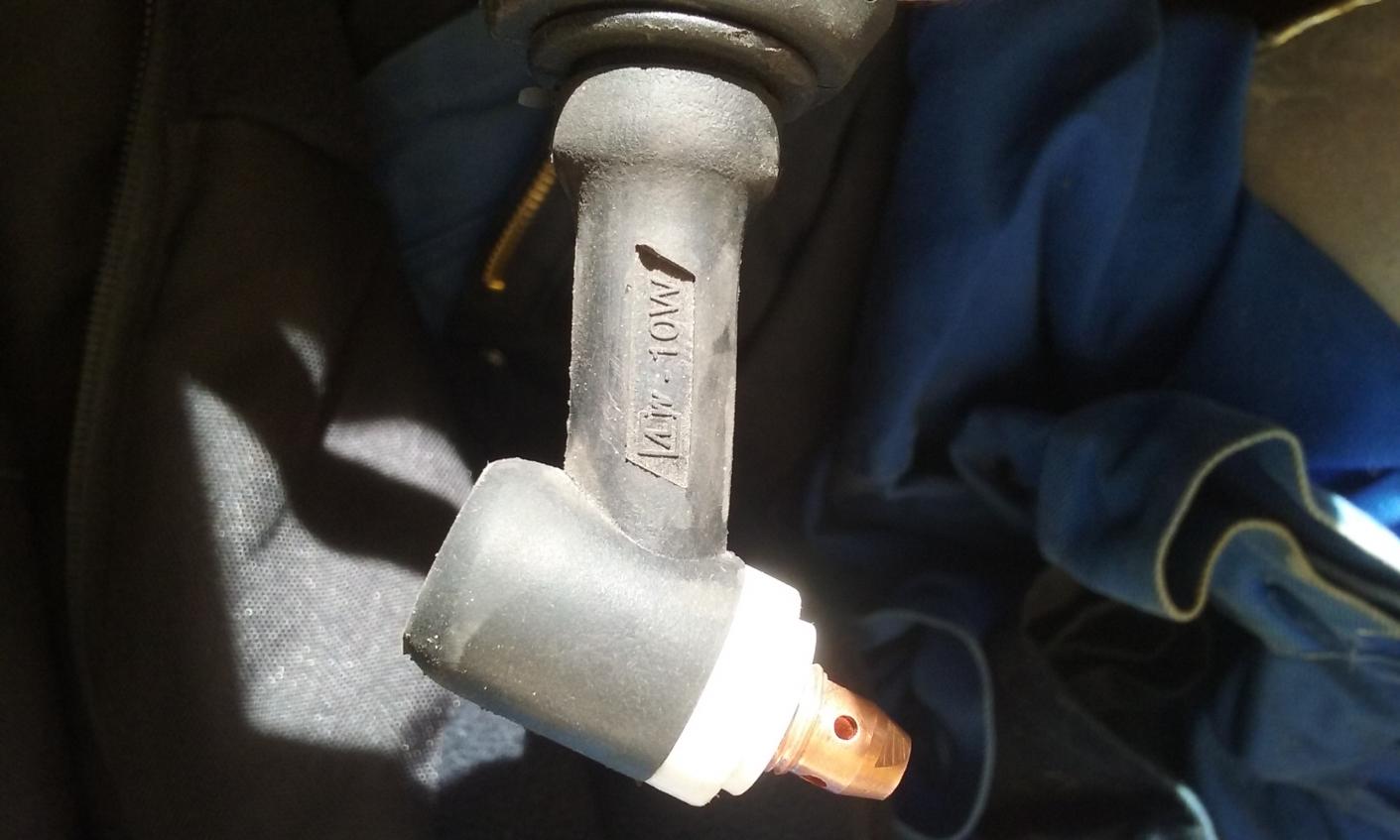

J'ai commandé un corps de torche type "18" car à refroidissement liquide, que je vais mettre en lieu et place de la SAF en ouvrant ma poignée, qui utilise des consommables "propriétaire", et je pourrai ainsi y monter du standard pour torche type 17-18-26. J'ai également commandé les consommables tels que buse, diffuseurs, pinces, bouchons, joints... Et un porte électrode pour soudure à l'arc. Comme ça, le set sera complet.
J'ai passé ma commande chez River Weld, j'attends la réception, je vous dirai si tout arrive bien.
Y'a de la bricole en vue durant le mois d'août ;-)
Entre temps, je me suis fait un peu la main avec un semi-auto acquis en même temps que le TIG (je suis cachotier oui...), un Castolin Derby 305 avec refroidisseur itoo. Quel bonheur de souder avec ça!! Purée, ça donne envie de bricoler!
Il est ici : http://www.soudeurs.com/castolin-conseils-et-choix-du-materiel-de-soudage/16556-presentation-castolin-derby-305-mig-mag.html#post61082
Bonnes vacances à ceux qui sont sous le soleil!!
Guitou44 En ligne le 09/09/2019 à 12:19 (22 messages sur soudeurs.com)
14/08/2016 13:47:00
Bonjour à tous!
Les Chinois sont des "bons", matos livré en 1 semaine en "express". Bon, les frais de livraison ne sont pas des meilleurs, mais il est alors possible d'être rapidement livré, et sans surcoût derrière (Choisissez EMS au lieu de DHL, qui lui, est agréé pour récolter la TVA avec frais de dossier et tout le toutim...).
En revanche, j'ai fait la bêtise de choisir au départ un corps de torche type 18 (torche d'origine ayant un format propriétaire apparemment) : le filetage pour raccorder la puissance/évacuation de liquide de refroidissement n'était pas le même que sur ma torche originale... En fait il aurait fallu que je commande torche et consommables en type 20, et là c'est plug& play sauf vis à vis du diamètre du corps de torche, qui va venir s'encapsuler dans la poignée de torche. Mais avec un tout petit peu de chaterton, c'est OK.
C'est ce que j'ai commandé lorsque je me suis rendu compte de mon erreur.
Bref, maintenant, tout est en type SR20, et je peux commander/trouver ces consommables partout. Visiblement sur la torche d'origine, c'est du coté du bouchon que ça coinçait surtout. Côté buse, ça a l'air d'être identique au type 20.
