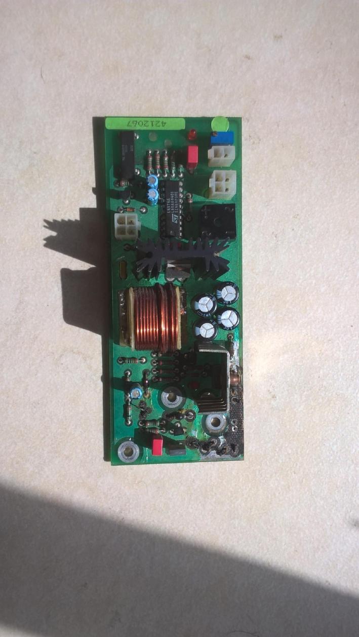

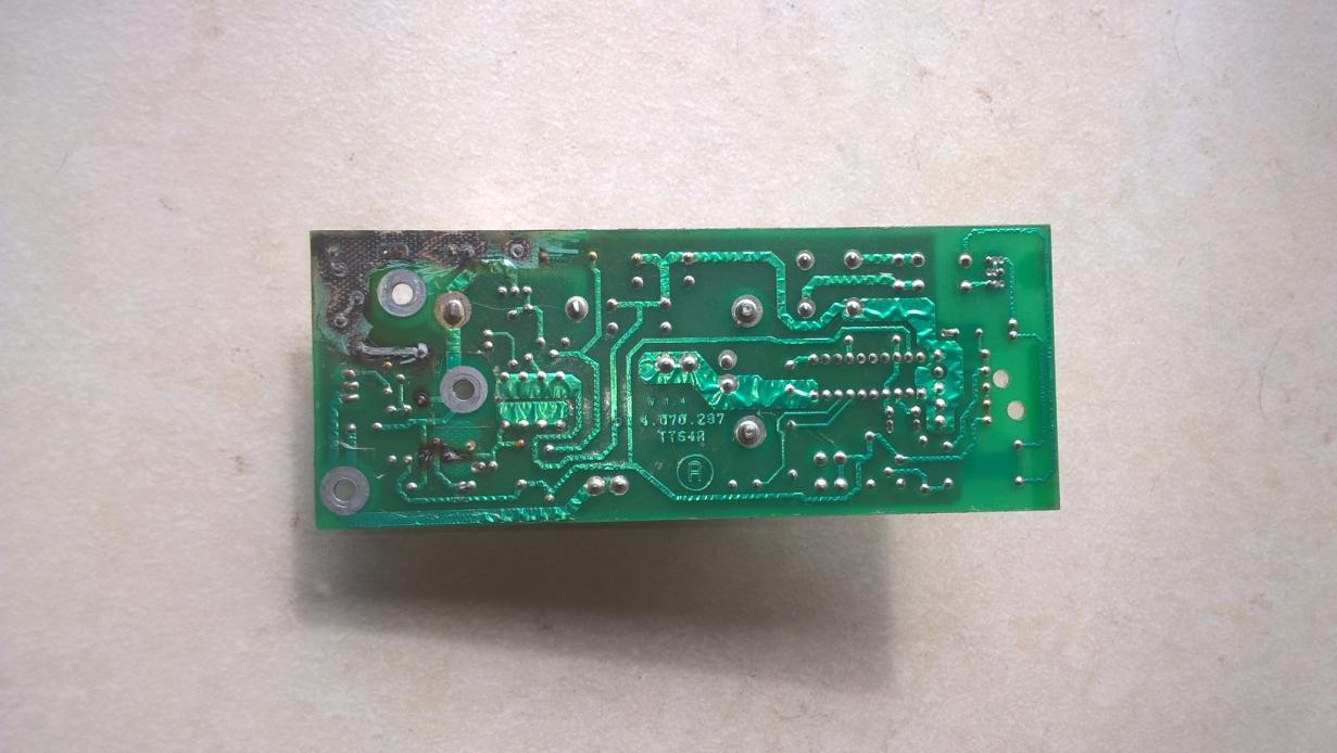

Bonjour à tous, un ami m'a confié un Castotig 2002 AC/DC à réparer, en vous lisant j'ai compris qu'il avait un jumeau chez Fronius, qui semble être, en fait le fabricant. Sur ce poste j'ai 2 cartes identiques en partie HS au point de ne pas pouvoir en déterminer les composants et les pistes qui les relient.
Est ce qu'un membre bienveillant ayant ce type de poste aurait le schéma de cette carte, ou pourrait me faire parvenir une photo assez précise, recto verso de cette carte pour voir si la réparation est possible ou pas.
Merci à l'avance du coup de main..
PS: Les cartes (toutes deux identiques avec la même panne) ont la référence TTS 4A num. 4.070.237
Photos recto verso d'une des cartes :
