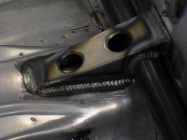

Salut à tous,
Effectivement le poste est à la maison.
Je viens de faire mes premiers essais tout seul.
J'ai essayé tous types de réglages pour essayer d’appréhender la bête.
Sur du 0.7 mm / 0.8 mm d'épaisseur, pas de soucis, il faut mettre le poste au minimum et ne pas rester longtemps au même endroit sinon ça perce.
J'ai trouvé cela assez facile sur cette épaisseur.
J'ai pu avoir une première impression du travail que les points de soudure peuvent entraîner dans la tôle...
Par contre j'ai essayé sur un bout de tôle très fine (le genre qu'en pliant on arrive à couper à la main).
Alors là c'est pas la même!
Je perce sans arrêt.
Je peux même découper les toles comme avec un plasma.
Le seul moyen que j'ai trouvé pour vaguement faire quelque chose, c'est de mettre des minis coups pour coller des surplus de matière et ainsi de suite de part et d'autre des deux pièces à souder. ( et encore, c'est immonde)
Ps: la bobine de fil est en 0,8 mm.
Je vais aller m'acheter une bobine de 0,6 mm ce lundi.
Avant d'aller chercher le poste j'ai pris le temps d'appeler un vendeur de la marque.
Il m'a répondu très sympathiquement malgré le fait que c'étais pour une occasion.
Il m'a dit qu'en prenant un fil plus mince on diminue l'ampérage et on perce moins.
Est ce vrai?
06/07/2018 15:02:32
c'est ça du point de chaînette
mais on peut mieux faire un peu plus serré , plus jointif
06/07/2018 16:01:45
Waou, il y'a tant à dire sur une soudure comme celle là?
Je la trouve superbe mais je ne suis pas expert en la matière.
Enfin si j'arrive un jour à en faire des identiques, je serai plus que satisfait!

l'idéal est de s'entraîner sur de la tôle de bardage préalablement débarrassé de son revêtement de protection,cette tôle fait la même épaisseur que la carrosserie auto ,ou sur des rails pour la pose du placo, mais là vous vous attaquez à du 5 dixièmes et de plus la galva n'est pas aisé à enlever.
En préparant des morceaux de 20 cm par 5cm vous avez de quoi tester le point de chaînette avant de vous lancer dans le "vrai".
