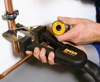

1. Mon sanitaire me met à dispo une de ces pince à souder électrique (il ne l'utilise plus depuis qu'il travaille en sertissant les pièces). Hormis le fait que je ne dois plus utiliser la flamme (risques de noircir les murs là où je vais souder) y a-t-il quelque chose qui change dans la démarche à suivre ? J'ai vu sur son appareil 4 niveaux de chaleur, y a-t-il une logique pour choisir quel niveau par rapport à mon diamètre ?

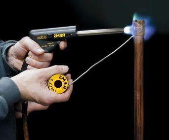

Nous sommes convaincus que les deux systèmes de chauffe à la flamme et par résistance électrique sont utilisables pour votre projet de brasage.
Les inconvénients de la pince à souder par résistance électrique sont l'alimentation électrique indispensable et l'encombrement minimum de la partie droite de tube à chauffer.
Le réglage de la puissance de chauffe est en rapport direct avec le diamètre des tubes de cuivre.
Pour un diamètre Ø 22 mm, il semble que la position maximale de réglage de chauffe est recommandée.
L'inconvénient de la flamme est effectivement les brûlures des surfaces proches et le noircissement des tubes en cuivre en cas de surchauffe.

N'oubliez pas le décapage parfait avec un tampon de nettoyage type scotch-britch ou toile eméri grain très fin des surfaces internes et externes de vos raccords et tubes ainsi que l'utilisation de flux ou de pâte décapante lors de la chauffe.
Ne pas brûler votre décapant avec la flamme et ne pas surchauffer vos tubes et raccords lors du brasage.

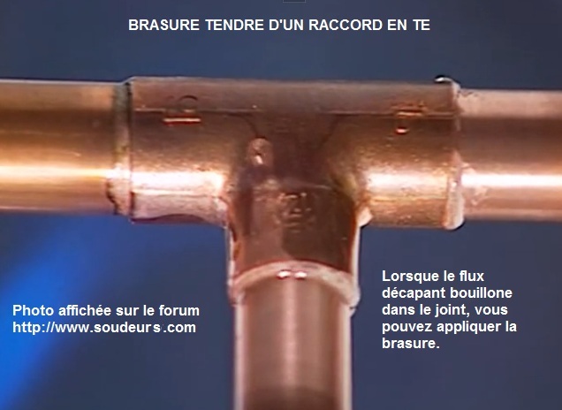

La réalisation du brasage de raccord en Té cuivre demande une méthodologie opératoire.
Sauf erreur, le plombier commence par la chauffe des tubes horizontaux puis la brasure des tubes verticaux pour assurer une capillarité de la brasure dans le raccord en Té.
