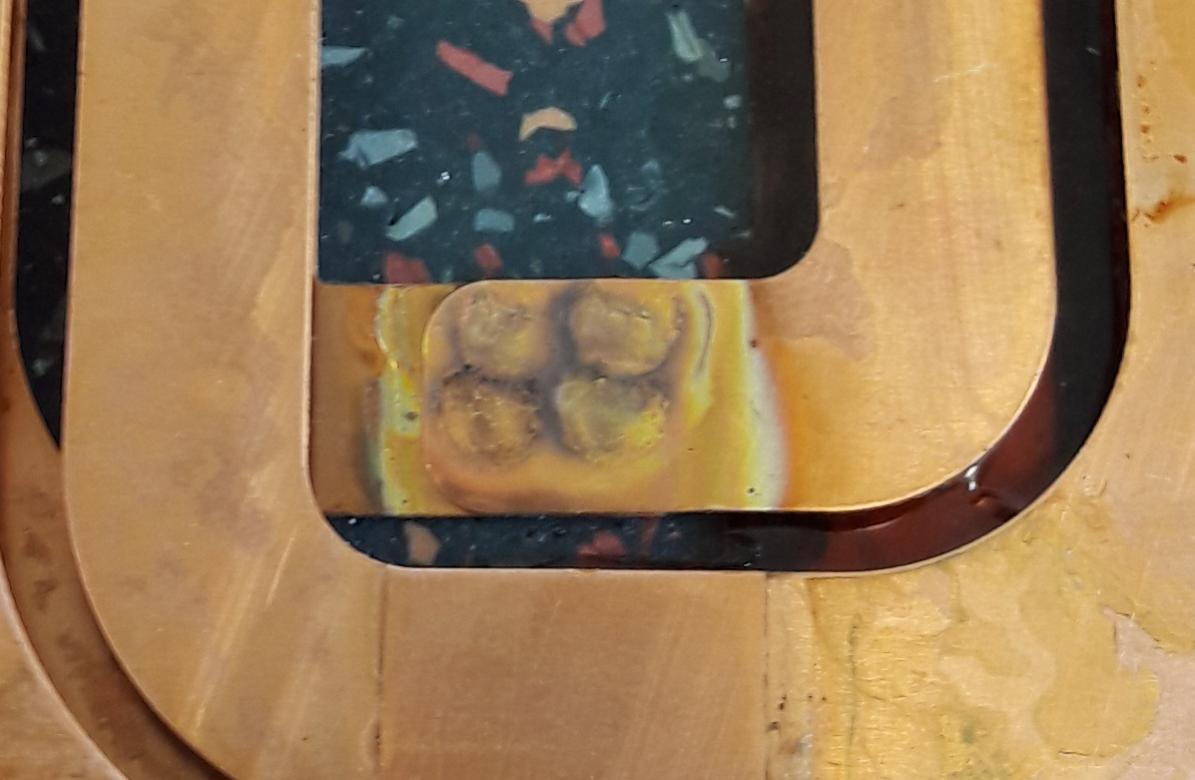

Je suis ingé R&D en électronique de puissance.
Nous devons réaliser des prototypes de transformateurs électriques dits "planar", dont les bobinages sont composés de fines tôles de cuivre.
Nous devons souder 2 plaques entre elles, mais sans créer de sur-épaisseur, ce qui interdit de fait les procédés de brasure. Nous devons réaliser des prototypes pour valider les performances électriques de notre transformateur, et pour cela souder une centaine de tôles entre elles...
Pour faire court, on doit relier 2 tôles de cuivre brut, d'épaisseur 0.8mm, de largeur 20 ou 40mm, sur une surface max de largeur x 20mm.
La soudure par point, ou par résistance, semble la mieux adaptée à notre problématique (vu chez des concurrents).
Nos partenaires habituels ne pratiquent pas la soudure par point sur le cuivre, et nous avons un mal fou à trouver des sous-traitants (la seule proposition que nous avons aujourd'hui est hors de prix).
Autrement, la solution d'achat d'un poste adapté est un investissement beaucoup trop conséquent pour simplement valider des proto, sans garantie que cela débouche par la suite.
Mais nous sommes un peu savant fou, et plutôt habiles pour faire des générateurs de courant (ça, c'est notre métier !), donc nous envisageons de créer notre propre poste de soudure par point, manuel.
avec les quelques recherches que j'ai pu faire, je pense avoir dégrossi les besoins, mais si un expert peut me prodiguer quelques conseils de mise au point, m'indiquer les pièges à éviter, je suis preneur.
D'après ce que j'ai pu déterminer, par recherches ou par calcul, nous dimensionnons le générateur de courant pour :
- des impulsions de courant haute fréquence de 20kA, en alternatif, pendant 100ms (5V max).
Les niveaux de courant et les durées seront ajustables.
- une impulsion toutes les secondes maximum (assez pour notre application en manuel)
- pression de serrage à confirmer, mais jusqu'à 100kg
- électrodes cuivres enrobées tungstène pour le contact avec les plaques
Est-ce que les caractéristiques électriques max semblent adaptées? (avec les calculs physiques d'effet joules, ça devrait fondre tranquille, mais je préfère être sûr )
Les électrodes semblent être un élément critique Nous partons à priori sur une surface de contact plate de diamètre 5 mm.
Est-ce bien adapté ?
ou bien faut-il plutôt du conique, plus petit diamètre ?
nous nous attendons à une mise au point conséquente, mais y a-t-il des pièges à éviter ? (serrage, échauffement, projections dangereuses ....)
j'ai cru voir qu'il fallait "roder les électrodes" en les faisant fonctionner un peu en court-circuit... un avis ?
Questions, réponses, remarques, conseils, je prends tout !
Merci d'avance !

18/12/2018 14:13:34
Bonjour Yann,
et merci pour ce premier avis (bon, pas très encourageant ;-)
nous pensons réaliser 4 à 6 points sur la surface pour assurer la bonne continuité électrique.
et pas de problème pour les courants énormes, avec 20 000 Ampères prévus, en théorie, ça chauffe assez pour fondre.
Cette technologie est plutôt utilisée en effet en carrosserie sur des acier, mais sur du cuivre, c'est en général appliqué pour des grandes séries, mais ça se fait !
exemple par l'image :
18/12/2018 14:34:55
Envoyé par MatROD
Bonjour Yann,
Quand on fait de la recherche il faut surtout être réaliste.
Avoir le moral ne sert pas à grand chose.
J'entrevois donc que vos efforts vont porter sur les électrodes pour que la soudure ne se fasse pas entre l'électrode et la plaque de cuivre tout en laissant passer les 20 000 ampères.

20/12/2018 12:27:06
Bonjour MatROD,
belle bête, en effet.
Vous dites vouloir effectuer un soudage par points.
Cela implique un recouvrement. Ne craignez-vous pas que
l'encombrement du bobinage en soit augmenté, surtout au
vu du nombre de soudures à effectuer? Cette remarque est
bien sûr sans objet si vous avez suffisamment de place
pour loger les enroulements. Toutefois, la géométrie du bobinage
ne sera pas optimale, ce qui n'est pas favorable à votre recherche
d'une inductance de fuite minimale. D'autre part, la section du
cuivre sera, a mon avis, notablement plus faible au niveau des
points de soudure que celle du feuillard.
Pour tout dire, je pense qu'une soudure bord à bord serait plus appropriée.
La question est: comment ........?

21/12/2018 08:49:03
Je n'ai pas grand chose à dire sur la partie électronique, comme j'aime à le dire : mon métier c'est de faire fondre des trucs, je laisse la partie machine à d'autres ! (en plus moi et l'électronique ça fait deux ! )
Dans tous les cas c'est sur la partie technique que j'attire votre attention.
Le soudage par résistance se fait effectivement par Effet Joule entre deux plaques jointes, mais attention, il faut que la résistance de contact entre vos deux plaques soit idéalement plus importante que celle entre vos plaques et vos électrodes.
Le soudage par résistance c'est aussi (et dans l'idéal) une phase de forgeage après création du creuset plastique et germination du noyau, ce forgeage vient créer une indentation dans le métal de base.
Compte tenu de la fluidité du cuivre, je vous invite à faire très attention lors de l'application de cet effort car appliqué trop rapidement, il conduit à des projections (et une retassure du point, mais ça, à la limite on s'en fiche quand on a du cuivre dans l'oeil :D ! )

21/12/2018 10:58:15
Bonjour YannA,
La théorie, avec un contact parfait, me donne effectivement bien plus de puissance dans les électrodes que dans le point de soudure lui-même. le salut vient avec le tungstène assez refractaire comparé au Cu, et au point de fusion beaucoup plus haut.
Si je vous lit bien, vous préconiseriez une phase d'amorçage (avec peu de pression, pour avoir une résistance de contact importante), puis l'application de la pression ensuite ?
ça me semble assez dur à réaliser au vu du timing : on doit (en théorie, toujours) atteindre le point de fusion en quelques millisecondes seulement... les surfaces sont très petites (diamètre 5mm), et avec la conductivité thermique du cuivre, je prédis un refroidissement très rapide...
mais bon, je fait pas souvent fondre des trucs, alors j'écoute !
Je me demandais si il existait des "feuillards de brasure", que je pourrais intercaler entre les 2 couches. si c'est hyper fin, et moins conducteur que le le Cu, cela pourrait aider à la création d'un point chaud (plus de résistance électrique, donc plus de watt, donc plus de °C) et faciliter la fusion du point...
Mais pour la douche de cuivre, on va éviter !
