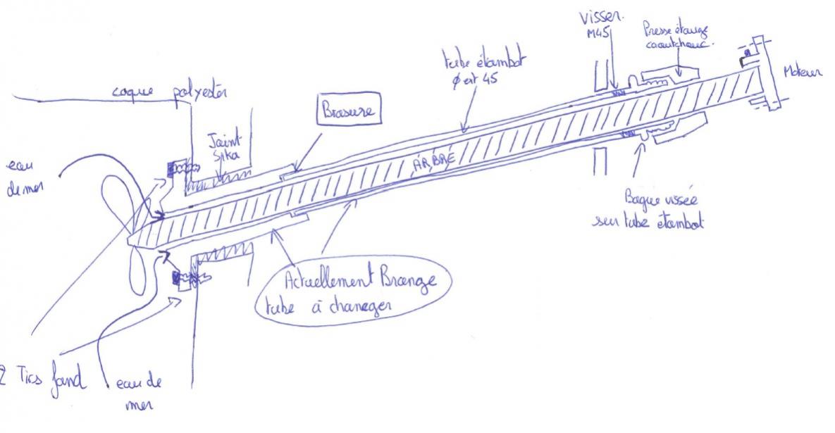

Je dois réparer un tube étambot de bateau et braser 2 tubes dont l'un est en bronze et le second en acier inox 316L
Est ce que quelqu'un peut me dire si c'est envisageable ?
Si oui avec quel métal d'apport ?
Merci de votre aide !

vous pouvez braser les deux avec de la brasure argent. Je pense que pour ce genre de brasage hétérogène il doit falloir au moins de la brasure à 40 % d'argent... Prenez de la brasure avec décapant, c'est plus simple à utiliser.

J'ai déjà réalisé ce type d'assemblage avec une baguette de brasure "1802" de chez Castolin qui possède 45% d'argent et le résultat était conforme aux attentes.
C'était précisément avec sur du laiton/316L donc normalement aucun problème.

D'accord avec les avis éclairés des collègues, la brasure Castolin à 40 ou 45% d'argent est en effet le bon choix pour assembler des métaux cuivreux avec des métaux ferreux...
Je l'utilise quasiment quotidiennement dans mon boulot en réfrigération marine.
J'ai par contre quelques interrogations pour ce cas précis de la réparation d'un tube d’étambot... j'imagine que si la partie d'origine est en bronze, le bateau ne doit pas être vraiment récent... ?
Concernant les pièces constamment immergées en eau de mer comme un tube d’étambot, je me demande s'il est raisonnable d'utiliser ce genre d'assemblage.
Quel est l'alliage de l'arbre d'hélice ?

Oui, le problème qui se posera sera la corrosion électrolytique, es-ce que la brasure d'argent va supporter ?
Le bateau est de 1984, et l'arbre d'hélice est en inox 316

Seul l'avenir le dira, mais on a déjà vu pire dans le nautisme ! :p
Il conviendra de surveiller les anodes de protection... ainsi que la brasure lors des carénages.
Edit : Une bonne peinture epoxy devrait bien protéger l'assemblage... mais vous y avez probablement déjà pensé ?:)

Je n'ai plus accès à cette soudure après remontage, donc .... Le problème est que si cela ne tiens pas, les conséquences sont facheuses .... pas moyen de colmater à cette endroit, pas d'accès ... .
Je n'avais pas pensé à la peinture, mais dans ce cas il faudrait peindre l'intérieur du tube ?

Quel est la composition d'une baguette à 40% argent ? Il n'y a pas de Zinc dans ces baguettes ? pas terrible pour la corrosion électrolytique ...

Un dessin ou un croquis serait le bienvenu pour mieux comprendre... ou au moins des photos.

Voici le croquis
Afficher la pièce jointe
