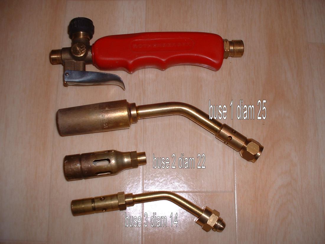

Je suis nouveau sur le forum.
Je me lance dans la brasure pour refaire une salle de bains ou les anciens tuyaux sont a deplacer/ prolonger.
Je veux faire du brasage fort sur du tuyau de Ø 10 et Ø 12mm
Je possede une lampe a souder rotenberger avec 3 buses, je vais essayer de poster une photo merci de m'indiquer quelle buse utiliser, j'utilise du gaz propane.
Quelle baguette ideal argent (avec flux antioxydant ?) utiliser car je suis en monogaz.
Merci pour les précisions.
A bientot.
snaille En ligne le 06/04/2012 à 01:01 (2 messages sur soudeurs.com)
07/05/2008 20:12:39
Pour finir, je me suis lancé.
Ma lampe a souder chauffe jusqu'a 800 dgr, lea seules baguettes que j'ai trouvé a mon petit "bricomachin" fondent entre 710 et 795 et il préconisent un flux decapant qui etait dispo (le dernier) en magasin aussi.
Apres essai c'est donc la grosse buse diam 25 qui chauffe le mieux mon tuyau de 12MM et assez rapidement à mon gout sans cercloflamme (pour les + gros diametres je pense).
Apres atteinte du rouge cerise j'ai pose ma baguette et la miracle ça fond !! Normal diront les specialiste, je suis bien content demain je fais des essais avec un racccord pour faire une VRAIE brasure (a 1.60Euro les 2 raccords droit 12-12 faut aller doucement).
