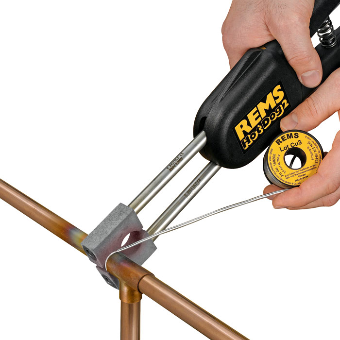

Après avoir investi dans un poste OA qui me donne entière satisfaction, je suis confronté aux problèmes que tout les plombiers chauffagistes rencontrent:
[LIST=1]
[*]Le chalumeau pèse un bon 25 kgs...et c'est la hantise du client qui habite au 5e étage sans ascenceur.
[*]Même avec des manos réglés au quart de poil et une lance malléable de 200l (qui pour moi est le meilleur compromis entre vitesse de chauffe et consommation en gaz), l'acetylène se bouffe assez vite finalement.
[*]Les recharges d'acetylène à 80€ me laissent songeur (même si elles sont obligatoires.
Du coup, j'ai voulu réfléchir à des options moins couteuses et tout aussi efficaces.
Je me suis donc acheté cette petite merveille de chez Rems:
REMS Hot Dog 2 - Pince a souder electrique
C'est une pince à souder électrique. Avec ça, plus de flamme, plus de cartouche de gaz, plus de recharges à stocker. Juste une prise et basta. :cool:
Ça tire du 800 watts et on peut faire de la brasure tendre jusqu'au 28mm. Pas mal du tout.
Avec une petite brasure en fil et le décapant de chez Castolin, ça va tout seul.
Par contre pour recuire et pour cintrer le cuivre, c'est pas super car pas vraiment (pas du tout) conçu pour ça. :rolleyes:
Du coup, j'ai envie de m'orienter vers un duo petite bouteille de propane et un chalumeau piezo. Quels sont ceux parmis vous qui l'ont fait ? En êtes vous content ?
Merci à tous

Bonsoir Hemdale:)
qu'entendez vous par duo petite bouteille de propane

Salut Ricou,
Oui, je me suis mal exprimé, j'ai voulu dire : combiner l'achat d'une petite bouteille de propane (ci-dessous)
Bouteille de gaz de chantier - Ref 7796
avec un chalumeau piezo:
Chalumeau propane Piezo standard - Virax
ou bien
Chalumeau propane Piezo HM - Virax

Bonjour Hemdale:)
oui cette bouteille est pratique
il vous faudra une bouteille de propane verte de 13 kilos pour recharger cette petite bouteille chantier et le raccord de transfert qui n'est pas fournit avec la bouteille
c'est d'ailleurs la seule bouteille chargé avec du propane qui est autorisé à l’intérieur des appartements avec sa faible quantité de gaz pour la 13 kilo propane verte c'est dehors
c'est la bouteille légère :D des plombiers et aussi zingueurs pour les abergements de cheminée ou soudage de chéneau avec un fer à souder à gaz
pour ce qui est du système piezo Virax perso je ne l'ai pas choisi
je suis resté avec du Guilbert Express sans le piezo ( allumage manuel ) les lances( et il y en a beaucoup et de toutes sorte : Cercoflam , fer à souder , lances pour fondre le bitume etc. ) elles sont moins cher à l'achat que le système Virax
voila cordialement Ricou26:)
PS avec un Cercoflam on peut braser avec une brasure Cupro phosphore du cuivre jusqu’à 22 ou recuire aussi évidement
il existe un Cercoflam plus gros pour un diamètre jusqu'à 32 perso je n'ai jamais brasé avec : juste recuit mais bon la plupart du temps je prends le poste Oxyflam pour des plus gros diamètres
mais c'est fatigant de charrier dans les étages le poste oxyacétylénique 1000 :(
il existe le 500 moins lourd mais les recharges sont presque aussi cher que pour le 1000 le Roller Flam lui est beaucoup trop lourd dans les étages :(

J'ai une petite question technique.
En regardant la petite bouteille de propane à recharger, ils mettent qu'elle peut contenir 1,5 kg de propane = 1500 g
Le chalumeau #6365 avec cercoflam ref 4655 (le petit donc) annonce une consommation de 480g / h à 4 bars.
Donc avec un rapide calcul, ma bouteille de 1,5 kg de propane me permet de tenir grosso modo 3 heures.
Ce qui n'est pas mal du tout ! Il faut juste que je trouve les prix sur Paris (mais on sera loin des prix de l'acetylène !).
Si je ne souhaite pas prendre la bouteille de 13 kgs, est ce que je peux aller me faire remplir ma "petite" bouteille de 4,5 kgs ?
Maintenant, ma réflexion de fond est celle-ci... le site de Guilbert Express donne un brasage fort sur du tuyau cuivre en diamètre 24 mm avec baguettes CuPh !
Ça semble presque trop beau pour être vrai ?
Mais du coup, dans un contexte de plomberie "classique" (et même si le propane chauffe moins vite que l'OA), pourquoi tous les plombiers chauffagiste de France et de Navarre ne passent-ils pas tous au Propane ???
Je garderai biensur mon chalumeau OA pour la brasure fort pour les conduites gaz...
Au final, je vais me retrouver avec une bouteille de propane pleine d'environ 6 kgs (au lieu de mon chalumeau OA de 25 kgs :() , des frais d'achat de gaz bien inférieurs à ceux de l'acetylène, la possibilité de recuire à bas prix et à l'envie.
Ai-je trouvé la formule magique ?
Merci !

il n'existe pas de station de remplissage pour remplir la petite bouteille chantier
pour remplir la petite bouteille il faut celle de 13 kilos pas plus gros ( en aucun cas la 35 kilos ) car pour remplir la petite bouteille : le transfert se fait en liquide
il faut un support pour maintenir la grosse bouteille tête en bas et le raccord de transfert entre la grosse et la petite
il y a une purge sur la petite donc pas question de faire ce remplissage dans un appartement ou bien de fumer une cigarette à coté hein;)
et des que le liquide sort par cette purge on la referme la petite bouteille est pleine
il faut aussi impérativement un détendeur pour le propane
comme je l'ai écris plus en amont sur ce fil de discussion seul cette petite bouteille ( remplie au propane) est autorisée à l’intérieur c'est pour les plombiers chauffagistes
le lien du raccord et de la bouteille en dessous
Bouteille chantier remplissable 1.6kg propane et butane(37930)
Raccord de transvasement : Express 37931 3189640077959
bien sur que on brase jusqu'au 22 ( le cuivre en 24 n'existe pas de toute façon )avec l' aéro propane et le Cerco Flam ; avec le plus petit des deux en plus :o
même avec la brasure argent pour le gaz sans aucun problème ( sur le 22 et les raccords en laiton ) au dessus sur le 28 32ou le 35 je prends le chalumeau mais bon avec ces plus gros diamètres en gaz on est plus dans un appartement au cinquième;)
pour rappel je suis monteur dépanneur en chauffage et responsable gaz PGN PGP (je passe le QUALIGAZ tous les 6 ans ) : ce type de matériel je l'utilise à l'entreprise et aussi en tant que particulier
à titre perso dans mon atelier je doit avoir une quinzaine de lances différentes et aussi 2 fer à souder pour le zinc ;) il y en a pour de l'argent moins cher que Virax mais quand même pas donné :(
par contre y a pas photo ça prend infiniment plus de temps qu'avec l'OA et ça chauffe aussi beaucoup autour et sur une longueur de tuyauterie plus importante
ça impose aussi d’installer plus de protections contre les murs pour éviter de bruler la peinture ou bien la tapisserie et dans un angle je te dis pas la concentration de chaleur
avec l'OA c'est plus précis et ça dure moins longtemps
donc pour le 22 c'est pour juste quelques brasures dans les étages pour éviter de charrier le poste OA
autrement jusqu'au 16* 18 ça le fait bien :)
amicalement Ricou26:)
