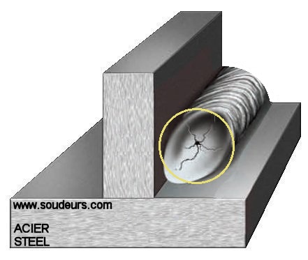

3 - Les fissures de cratère
La soudure génère d'énorme quantité de contraction et de retrait.
Le métal liquide en fusion est à son extension maximale.
Donc quand il se refroidit et se solidifie, il se rétracte.
Si le bain de fusion n'a pas assez de section
efficace en volume après refroidissement
pour compenser les contraintes de retrait,
une fissure de cratère se forme,
souvent en fin de cordon nommé cratère de terminaison.
Cette fissure de cratère peut facilement
se déplacer au centre du cordon à travers toute
la longueur du dépôt de soudage.
Il s'agit d'un problème commun à l'aluminium
et ses alliages.
Le remède est simple:
Il faut remplir la section transversale du cratère de terminaison avant de terminer la soudure.
Vous pouvez accomplir ceci en utilisant diverses méthodes.
Vous pouvez arrêter le déplacement de la torche pendant deux ou trois secondes à la fin de la soudure avant d'arrêter l'arc ou vous pouvez choisir de revenir sur le point d'arrêt (sens inverse du sens de soudage) pendant environ 10 mm.

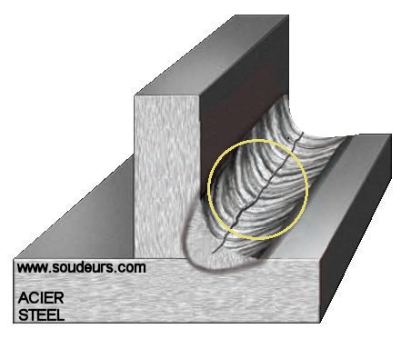

4 - Soudures concaves
Un profil trop concave est un problème courant
avec les soudures d'angle, en particulier celles sur l'acier inoxydable,
sur les alliages de nickel
et les aluminiums.
Une certaine valeur de concavité de soudure
d'angle peut être acceptable, en fonction des
exigences de soudage.
Mais une trop grande concavité de cordon
d'angle est une conséquence de fissuration.
Cette fissuration à chaud survient généralement
lors du soudage des aluminiums.
Elle existe aussi dans d'autres matériaux et
est légèrement retardée juste après que
le métal se refroidit à la température ambiante.
Le problème avec les soudures concaves est très semblable à celle des fissures de cratère.
La réduction de la section de la gorge de soudure réduit considérablement la résistance mécanique du cordon car il n'y a pas assez de métal déposé dans la section transversale de la soudure d'angle pour résister aux contraintes de retrait. Alors une fissure se développe.
Si la soudure a une section de gorge insuffisante, elle a une résistance mécanique insuffisante.
Les principales origines sont la vitesse de soudage trop rapide et un réglage de la tension inadapté.
Une réduction de la tension d'arc (de 1 à 1,5 volts) peut faire une grande différence dans le profil du cordon de soudure.
La réduction de la tension d'arc peut se traduire par un profil de cordon d'angle convexe.
Si vous réglez vos paramètres avec une tension trop élevée, le bain de soudure devient difficile à contrôler et cela peut vous encourager à augmenter la vitesse de déplacement.
Le résultat de cette combinaison vous donne une gorge de soudure insuffisante et une résistance insuffisante de la soudure.
Pour éviter ces problèmes, veuillez ralentir la vitesse de déplacement et prendre le temps de remplir un cordon avec un profil acceptable de section suffisante.

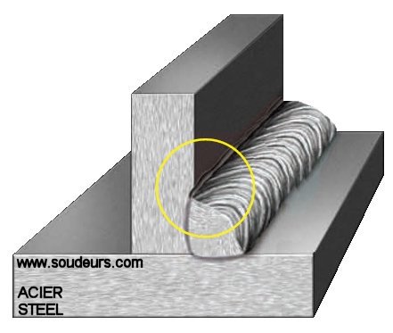

5 - Soudures convexes
Les cordons d'angle trop convexes ne sont généralement pas susceptibles à la fissuration.
Les soudures convexes génèrent beaucoup de perte de temps et perte de métal d'apport déposé inutilement.
Une telle soudure est inesthétique et presque toujours inacceptable, principalement en raison des congés de raccordement inadaptés avec le métal de base.
Ces congés de raccordement peuvent avoir un effet sur la fissuration, en particulier sur la fissuration de fatigue qui se produit au fil du temps.
La fissure est généralement dirigée vers le bas dans le métal de base au pied de la soudure.
Si vous ne créez pas une transition en douceur du métal déposé sur le métal de base, vous pouvez interrompre le flux des forces à travers la soudure.
Un volume élevé de métal de soudure crée des forces de retrait importantes. Lorsque ces forces dépassent la résistance mécanique de la soudure, la fissuration se développe.
Pour éviter ce problème, augmentez la vitesse de soudage.
Une légère augmentation de la tension d'arc augmente la largeur du bain et le mouillage pour un profil de raccordement plus acceptable.
