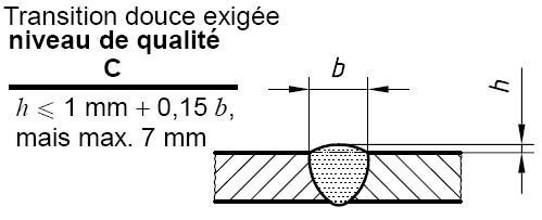

502 SURÉPAISSEUR EXCESSIVE
(soudure bout à bout)
Hauteur <= 0,15 x la largeur du cordon externe de soudure + 1 mm avec maxi de 7 mm

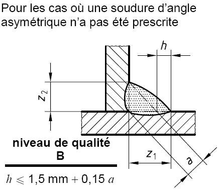

512 DÉFAUT DE SYMÉTRIE EXCESSIVE
(soudure d'angle)
Longueur ou hauteur <= 0,15 x la gorge du cordon + 1,5 mm.
Pour une gorge de 7 mm la différence de hauteur ne doit pas dépassée 2,55 mm

8 - Critère d'acceptation de la dissymétrie des soudures d'angle
Un pense-bête pour les soudeurs concernant le critère d'acceptation de la dissymétrie des soudures d'angle (Défaut N° 512) selon NF EN ISO 5817:2007 pour les qualifications de soudeurs et les qualifications de mode opératoire de soudage.
Si a = 2,1 mm alors Z1 = 3 mm et Z2 = 3 mm
si légère dissymétrie h doit être < 1,8 mm ou = 1,8 mm maxi
Si a = 3,5 mm alors Z1 = 5 mm et Z2 = 5 mm
si légère dissymétrie h doit être < 2 mm ou = 2 mm maxi
Si a = 5,0 mm alors Z1 = 7,1 mm et Z2 = 7,1 mm
si légère dissymétrie h doit être < 2,25 mm ou = 2,25 mm maxi
Si a = 7,0 mm alors Z1 = 10 mm et Z2 = 10 mm
si légère dissymétrie h doit être < 2,5 mm ou = 2,5 mm maxi
Si a = 10 mm alors Z1 = 14,5 mm et Z2 = 14,5 mm
si légère dissymétrie h doit être < 3,0 mm ou = 3,0 mm maxi
Si a = 14 mm alors Z1 = 20 mm et Z2 = 20 mm
si légère dissymétrie h doit être < 3,6 mm ou = 3,6 mm maxi
9 - Critère d'acceptation de la surépaisseur excessive des soudures
Un pense-bête pour les soudeurs concernant le critère d'acceptation de la surépaisseur excessive des soudures bout à bout (Défaut N° 502) selon NF EN ISO 5817:2007 pour les qualifications de soudeurs et les qualifications de mode opératoire de soudage.
Pour mémoire, une qualification de soudeur et/ou un mode opératoire de soudage est qualifié si les défauts dans l'assemblage de qualification sont dans les limites du niveau de qualité B spécifiées dans la NF EN ISO 5817 sauf pour les types de défauts suivants :
Les surépaisseurs excessives, les convexités excessives, les gorges excessives et les excès de pénétration pour lesquels le niveau C doit s'appliquer.
NOTE
La corrélation entre les niveaux de qualité de la NF EN ISO 5817 et les niveaux d'acceptations des différentes méthodes END.
Si b = 5 mm alors h doit être < 1,75 mm ou = 1,75 mm maxi
Si b = 10 mm alors h doit être < 2,5 mm ou = 2,5 mm maxi
Si b = 15 mm alors h doit être < 3,25 mm ou = 3,25 mm maxi
Si b = 20 mm alors h doit être < 4,0 mm ou = 4,0 mm maxi
Si b = 25 mm alors h doit être < 4,75 mm ou = 4,75 mm maxi
Si b = 30 mm alors h doit être < 5,5 mm ou = 5,5 mm maxi
Si b = 35 mm alors h doit être < 6,25 mm ou = 6,25 mm maxi
Si b = 40 mm alors h doit être < 7,0 mm ou = 7,0 mm maxi
Si b = 45 mm alors h doit être < 7,0 mm ou = 7,0 mm maxi
Si b = 50 mm alors h doit être < 7,0 mm ou = 7,0 mm maxi
