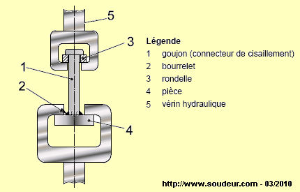

Je recherche des informations de professionnels avertis sur le soudage de goujons métalliques en inox 1.4301 par procédé de soudage à l'arc par fusion et forgeage.
Je rencontre des problèmes sur les essais de traction sur des goujons de Ø 16 mm et 20 mm soudés sur des tôles inox 1.4307 de 10 mm.
En effet, les tractions (50% des essais) cassent dans la soudure à des valeurs de plus de 740 MPa.
Mais la norme EN ISO 14555 précise que la rupture dans la soudure ce n'est pas autorisé.
Je ne comprends pas pourquoi dans la mesure où la résistance mécanique obtenue est largement supérieure à la résistance mécanique minimale du goujon (de 540 MPa mini à 780 MPa maxi)
Salutations.

Je ne peux pas prétendre être un professionnel averti dans cette technique de soudage de goujons inox.
En relisant la norme EN ISO 14555, j'attire votre attention sur le fait que cette exigence de rupture hors soudure n'est applicable que si vous êtes soumis à l'exigence de qualité complète conformément à l'ISO 3834-2.
Si j'ai bien assimilé la norme, il semble que vous pouvez détourner le problème en remplacant les cinq tractions de goujons par des radiographies de cinq soudures de goujons pour des diamètres de goujons supérieurs à 12 mm pour une utilisation industrielle inférieure ou égale à 100°C.
Je partage votre avis concernant l'exigence imposée qui me parait excessive.
Car il semble que selon l'ISO 3834-3, la rupture dans la soudure du goujon est acceptée lorsque la résistance mécanique minimale du goujon est atteinte et qu'il y a moins de 10% de défauts dans la surface soudée du goujon dans ce cas.

Nous vous retournons une expérience NELSON concernant les essais de tractions sur goujons inox soudés par fusion et forgeage.
Il semble que la réalisation de soudage de goujons inox opposés dans le même axe sur une même tôle support inox pour les essais de traction donnent de meilleurs résultats de rupture dans le métal de base du goujon inox que les essais de traction de goujon inox seul soudé sur une tôle inox comme prévu dans la norme NF EN ISO 14555 : 2007
ESSAI DE TRACTION SELON LA NORME NF EN ISO 14555 : 2007
ESSAI DE TRACTION SUR GOUJONS OPPOSES SELON NELSON

J'ai suivi les recommandations données dans ton post ci-dessus pour les essais de tractions méthode NELSON.
J'ai fait réaliser huit essais de goujons opposés inox 1.4306 / 304L Ø 16 mm avec les paramètres électriques précédents et dans l'axe sur la face opposée de la tôle support de 10 mm des goujons de Ø 18 mm comme l'indique ton croquis.
Pas facile à bien positionner et faire coincider les axes de goujons à main levée.
Et miracle !
Tous les essais de traction sont conformes avec rupture dans la tige du goujon Ø 16 mm avec des résistances mécaniques de l'ordre de 750 MPa.
Ma qualification de mode opératoire de soudage de goujon selon EN ISO 14555 est enfin acceptée.
Encore merci pour ce partage de savoir et d'expérience.
Tu m'as enlevé une épine du pied.
