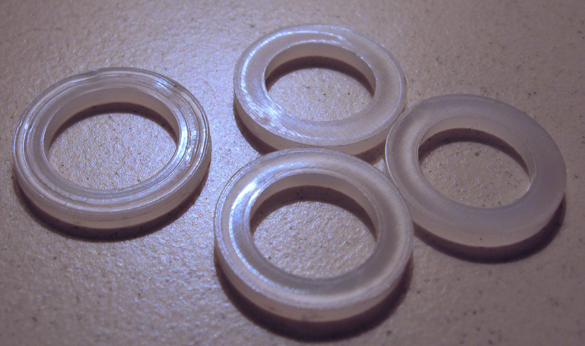

J'ai ensuite soigneusement inspecté les filetages ainsi que la bague/joint plastique du régulateur en prenant des photos macros visibles ci-dessous.
Les photos étant grandes, je pose déjà les questions qui s'y rapportent:
Question 2: Le filetage côté détendeur me parait légèrement abîmé sur le cliché n°2. Egalement quelques accrocs plus petits sur le fil du filetage ça et là sur les autres clichés. Qu'en pensez-vous ?
Question 3: Le filetage côté bouteille me paraît en bon état, mais un peu sale. Votre avis ?
Question 4: La déformation de la bague (joint) installée (celle de gauche, les 3 de droite sont celles de rechange) a modifié son diamètre ainsi: externe 18>19.5mm / interne 11.6>12.8mm. On voit aussi des déformations de surface (vagues) à intervalles réguliers. D'après ces infos, ai-je serré trop fort ?
Question 5: Que feriez-vous maintenant ? Nouvel essai en remplaçant le joint + nettoyage du filetage côté bouteille ? (et en serrant moins fort cette fois, en utilisant une plus petite clé aussi)

Au vu de l'état de la bague d'étanchéité, il me semble évident que vous avez serré le détendeur beaucoup trop fort, ce qui a fait fluer le joint. Ce fluage a peut-être été facilité par des infiltrations de votre "eau savonneuse" (il me semble voir des gouttelettes sur le filetage de la bouteille).
Vous avez donné la réponse au point N° 5 : Vérifier la propreté des raccords mâle et femelle, utiliser un joint neuf et serrer "normalement".

Au moins la cause est clairement identifiée d'après vos conclusions sur la déformation du joint.
Pas facile de déterminer le bon couple la première fois. J'ai été un peu surpris par la progression de la résistance ressentie dans la clé: au lieu d'une augmentation exponentielle de la résistance en fin de serrage, la résistance a atteint un pallier et était donc relativement constante quand je continuais à serrer. Dès que j'ai remarqué cela j'ai arrêté de serrer, mais c'était visiblement déjà trop.
Sans doute la déformation du joint et peut-être aussi de la nature du métal qui font que la résistance ressentie cesse si rapidement d'augmenter, je ne me ferai plus avoir au 2e essai. Et j'ai peut-être aussi oublié de tenir compte que les vidéos de serrages sur lesquelles je m'étais basé avaient pu être faites avec des connectiques sans joint plastique.
Donc selon vous j'ai cependant pu éviter d'abîmer les filetages et le rempalcement n'est donc pas nécessaire ? Je demande car vous n'avez pas émis de remarques sur l'aspect du filetage côté détendeur.

Les vidéos auxquelles vous vous référez sont peut-être réalisées sur des raccords "Type C" avec une étanchéité métal sur métal (sphère sur cône)...
Avec un joint plastique (montage DIN), et surtout si la qualité du plastique est un peu tendre, ce n'est pas pareil. Vos filetages sont intacts, c'est le joint qui a "payé".

Sans photos macro j'étais passé à côté de ça en inspection à l'oeil nu:
j'ai donc nettoyé (brosse laiton très souple, ça ne partait pas à la brosse nylon):

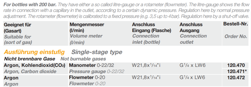

Si ça continue comme ça je vais le faire échanger, voir rembourser pour changer de modèle.
Je pense pourtant avoir pris le bon modèle, le datasheet globalgas indique ce standard pour le raccord de ma bouteille:
DIN 477 Nr. 6, W 21,8 x 1/14"
Et voici les specs de mon détendeur-débitlitre EWO 120.470 dans le catalogue EWO:
On est bien d'accord qu'il est prévu pour argon ou CO2 et pas mélange des 2 ? (au cas où ça pourrait avoir une incidence sur le joint).

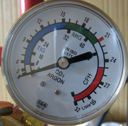

Le mien est équipé de ce débitlitre:
Ci-dessous la photo du débitlitre provenant du site EWO. C'est le même dans le catalogue. Je ne trouve pas la version que j'ai moi sur le site EWO. Je n'avais pas bien regardé cette version pensant que c'était une version mano (pression de sortie au lieu de débit), mais je vois que c'est bien un débitlitre avec graduation adaptée pour les 2 types de gaz. Le mien serait donc pour mélange AR/CO2 finalement ? Ca ne peut être que ça. Ca aurait une incidence sur la performance du joint ? Je ne pense pas,ce serait plutôt le débit à devoir adapter sur le mien si la graduation est pour du mélange.
edit: je viens de relire le tuto sur les régulateurs et si je comprend bien il n'y a pas de correction de débit significative entre argon pur et les mélanges AR/CO2 utilisés en soudage.
