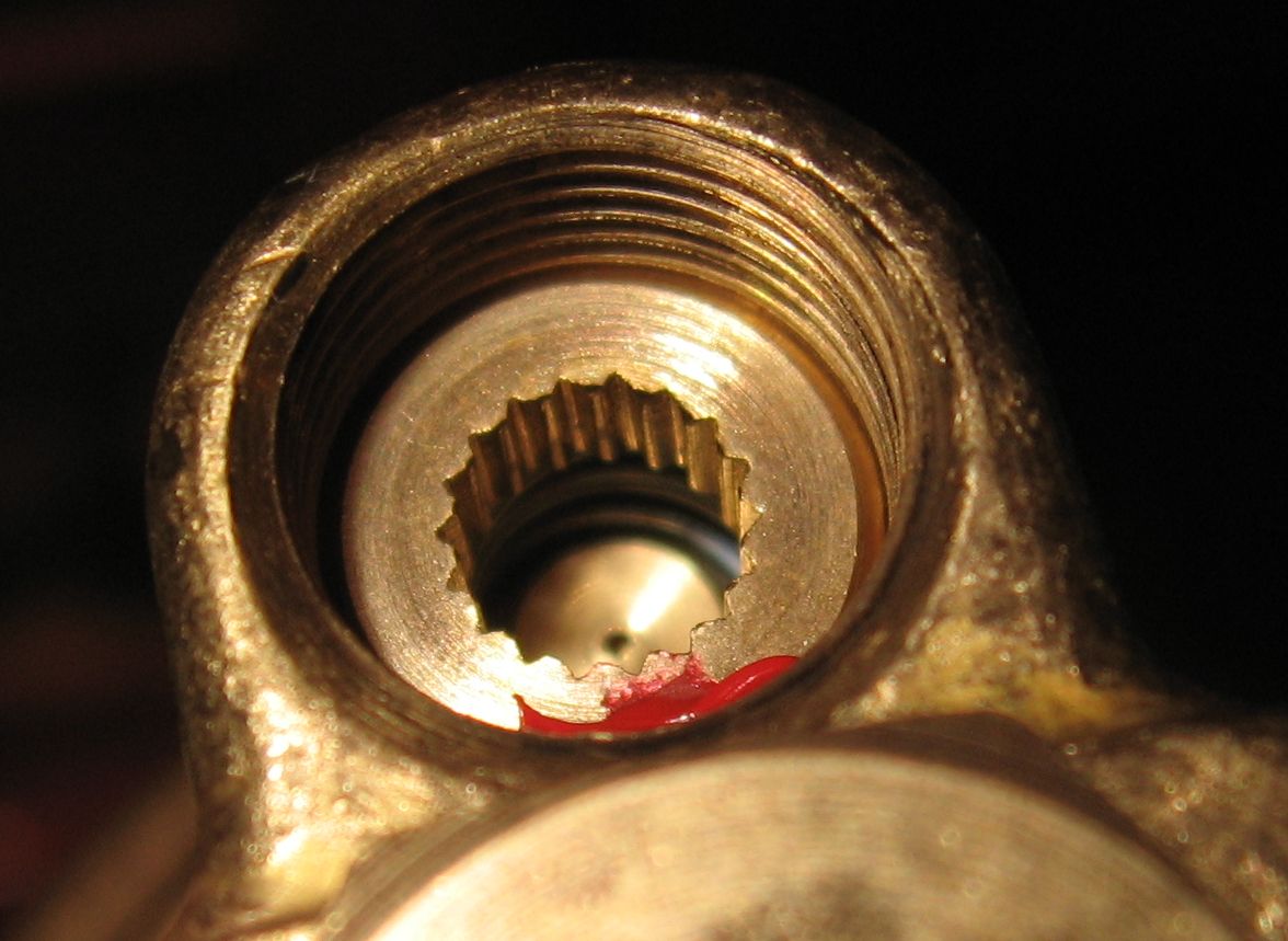

J'ai ce détendeur-débitlitre EWO 120.470 -> https://e-shop.ewo-stuttgart.de/en/welding/pressure-regulators-for-gas-in-bottles-safety-installations/4090/pressure-regulator-with-volume-meter
Une bouteille d'argon typ20 de chez globalgas(4.3m3) -> https://globalgas.de/produkt/argon/
La bouteille est spécifiée être à 200 bars à 15°C.
A 24°C de température ambiante le détendeur affiche environ 208 bars (le calcul en suivant la Loi de Gay-Lussac donne 206 bars).
La description d'EWO n'est pas très clair, disant juste que le détendeur est "prévu pour une bouteille à 200 bars" (mais suivi d'un 300 entre parenthèses...).
Comme il y a quand même un trait rouge à 200 sur le mano je préfère poser la question (de newbie) avant de continuer mes branchements:
Est-ce sécurisé de continuer ainsi (208 bars affichés) ou faut-il laisser s'échapper du gaz pour amener la bouteille à 200 bars ?

27/06/2020 06:49:53
Tous les appareils sous pression sont éprouvés à 1,5 fois la pression nominale, donc 300 bar dans le cas présent (d'où l'inscription).
Vous n'avez donc aucune inquiétude à avoir.

Sinon, à force recherches sur le sujet j'ai lu qu'il pouvait y avoir des soupapes de sécurité pour justement palier ces dépassement de pression max admissible. Et en inspectant de nouveau mon détendeur j'ai vu cette connexion située vers l'arrière, entre les 2 mano, et débouchant sur le dessus. Une idée de ce que cela peut être ? La notice ne l'indique pas. Il y a un filetage, donc on peut supposer qu'il s'agit d'y fixer un accessoire ?
28/06/2020 07:13:24
Ah, les "directives"... Dire que l'on paye des gens à faire ça ! A force d'en pondre sur tout et n'importe quoi, il est clair que si l'une d'elle permet à un fabricant exotique de produire des appareils moins couteux il va s'engouffrer dans la brèche. Comme pour tout dans la construction européenne, ne serait-il pas plus sûr et moins ruineux de retenir simplement pour tous la norme existante la mieux élaborée d'un pays plutôt que de faire réinventer le monde par des technocrates en cols blancs ?
Ce que vous montrez sur la photo est précisément la soupape de sécurité. On voit bien la vis de réglage dont la position est sécurisée avec la résine rouge après étalonnage, le ressort et le clapet. Personnellement, j'aurais de plus scellé cela avec une capsule en plastique pour éviter poussière, corrosion et manipulations dangereuses (capsule qui sautera évidemment en cas de déclenchement). Ceci dit, retenez que le plus préjudiciable à un appareil sous pression n'est pas tant la pression statique mais les effets de fond qui apparaissent lors d'une montée en pression trop brutale (coup de bélier) qu'il faut avant tout s'efforcer d'éviter en manœuvrant les robinets avec douceur...

Ah merci, c'est tout de suite plus rassurant qu'il y ait une soupape de sécurité. Le fabricant aurait pu l'indiquer sur la notice.
Remarques pertinentes concernant le capuchon, je peux en mettre un (en prenant soin qu'il s'enlèvera facilement, et déjà vérifier s'il ne serait pas simplement tombé dans la boîte).
