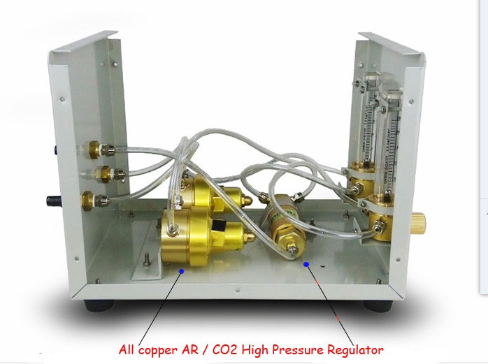

je possède une bouteille d argon pour la soudure tig , y a t il moyen de faire un mélange de co2 pour de la soudure mig , je pensais mettre par exemple une bouteille de co2 réglée a 1a 2l/min et l argon a 10l /min (pourcentage a peaufiner ) reliees par un Y avant de rentrer dans le poste a souder...idée folle ou réalisable?
21/02/2018 19:43:49
Je confirme :
Idée folle
Si vous voulez un mélange homogène il faut vous équiper d’un mélangeur massique de gaz
Et ce n’est pas à la portée du particulier
Veuillez lire SVP le sujet de discussion
Mélangeur de gaz de soudage

Bonjour francois13,
Dans le descriptif vous ne connaissez pas le principe de fonctionnement de ce mélangeur de gaz
Il aurait été intéressant d’avoir une photo de l’intérieur du mélangeur (des entrailles) pour se rendre compte du mécanisme
Je vous invite à être le cobaye si vous n’avez pas peur d’être déçu...
Vous investissez les 170 euros dans cet achat et vous nous ferez un retour d’expérience dans les deux prochains mois
25/02/2018 09:38:17

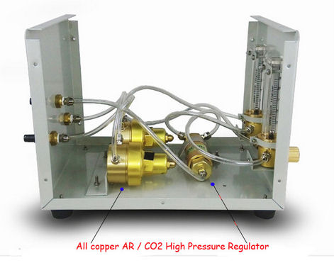

Ici, on voit l'intérieur d'un de ces appareils : (lien vers le site)
Notez que le cuivre chinois est du laiton...

le sujet déjà évoqué en 2016 (pour un appareil qui tient la route il faut mettre la main au portefeuille )
sur le lien en dessous page 1
pour les entrailles de la bête voir le lien à la deuxième page:)
l'intérieur de cet appareil est dévoilé
préparation de mélange Ar/CO2 a partir d'une bouteille argon pur
un tampon et nécessaire pour un mélange optimum
il faut aussi réchauffer le co2
pour obtenir un mélange pour l'inox en MAG soit 2% de co2 et 98% d'argon sachant que ces appareils ont une précision de 1.5% sur leur doc
c'est pas gagné à mon humble avis
Frédéric Thiolier sera plus à même d'en dire plus :)
en faite une petite usine à gaz :)
Effectivement la photo de l'intérieur du mélangeur et les caractéristiques techniques sont précisées
Mais avec 4% de précision il faut rester prudent quant au mélange
Et sauf erreur de ma part aucun lecteur ou membre n'a encore donné un retour d'expérience sur ce type de matériel mélangeur de gaz depuis cette date !

honnêtement c est pour souder des profiles en acier basique, ce montage est peut etre suffisant pour ce que j en attends .....WITT vend un melangeur tres compact qui se place directement sur les 2 bouteilles ou a priori il n y a aucun rechauffeur pour le co2
25/02/2018 11:18:13
Envoyé par francois13
pour souder de l'acier Basic en fil plein c'est entre 8 et 18 % de co2 pour le mélange
pour la précision effectivement on peut penser que ça pourrai le faire
pas de retour cependant depuis 2016:(
donc il faut un cobaye :D
pour le witt son prix va te faire changer d'avis c'est un appareil de haute précision
il doit pouvoir se passer de réchauffeur
http://www.wittgas.com/fileadmin/user_upload/Dateien/data_sheets/french/gas_control/melangeur_de_gaz_bm_2m_2v_f.pdf
