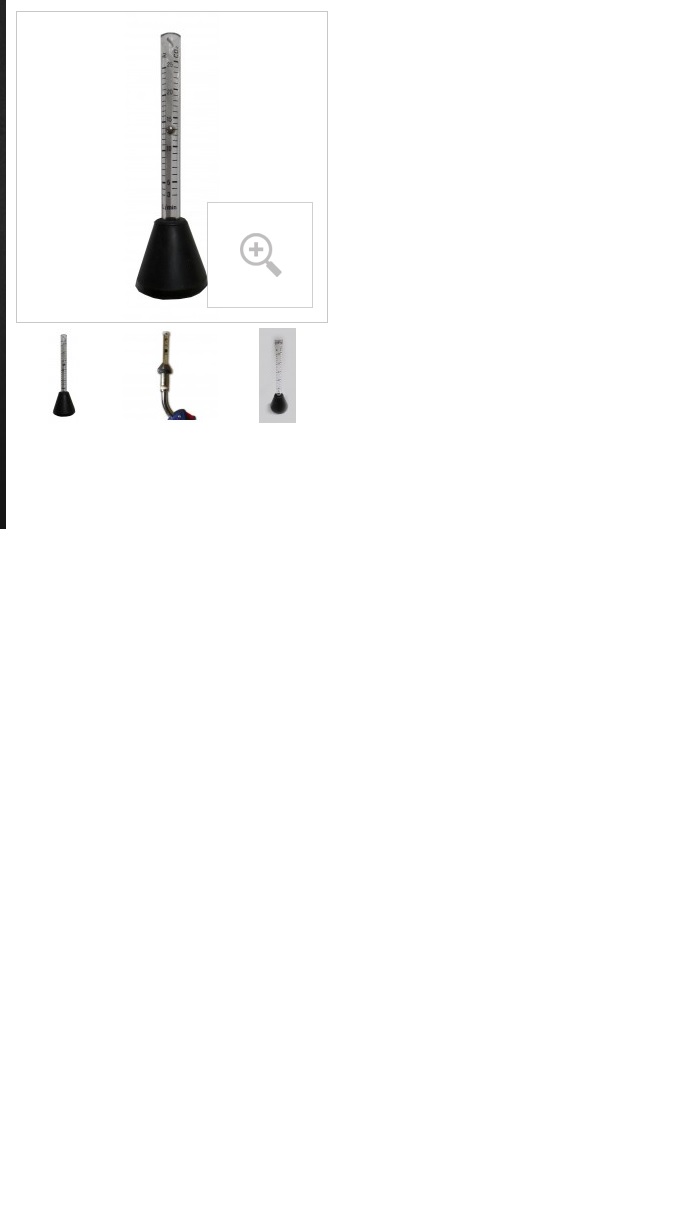

bonsoir a tous.
j'ai installé mon débitmètre neuf GYS 20l sur ma bouteille de gaz.
Et je n'arrive pas a aller au dessus de 14l en utilisation,je suis a fond avec la molette de débit!
quelqu'un pourrait il m'éclairer si j'ai zappé quelque chose ou pas...je dispose d'un smartmig 162.

Bonsoir Ipsa ;)
oui un peu juste en effet
cela dit mesurez le diamètre de la buse de votre torche si elle a un diamètre au bout de 12 mm c est bon
de toute façon sur un Smart mig 162 vous n allez pas installer une torche euro plus grosse qu une MB15 plus longue oui mais toujours en MB15 ( 150 ampères maxi )

re :)
tout en sachant qu un débilitre n est pas totalement fiable
je vous conseil de mesurer le débit exacte en bout de torche avec la pipette sur le dessins en dessous
une quinzaine d euros à l achat mais très pratique
26/11/2015 20:37:13
Un rotamètre à bille :)

je dispose d'origine d'une buse de 15.la question pour moi serait surtout de savoir si mon mano est precis ou vraiment dans l'erreur....je vais me renseigner sur le rotametre a bille.
27/11/2015 08:22:58
Envoyé par lpsa22
donc c est 15 litres par minute le réglage qu il vous faut donc si le débit réel de votre débilitre GYS n est que de 14 litres il manque 1 litre
la pipette à bille que je montre au dessus donnera le débit précis au bout de la buse de votre torche ça inclus les pertes de charge dans le tuyau évidement donc c est précis
pour faire le test il faut bien évidement débrayer le moteur du dévidoir pour ne pas envoyer le fil dans la pipette
PS le rotametre à bille ou colonne à bille est un accessoire qui se met à la sortie d un détendeur il demande une pression amont de 3.5 bar
il dispose d un bouton de réglage des litres
sur votre débiltre gys le mano gradué en litre s appelle une montre
cordialement Ricou26

Pour une buse de diamètre 15 mm intérieur vous êtes un peu faible mais cela peut aller quand même avec 14 litres par minute (surtout si c'est pour du bricolage)
Certaines bouteilles de gaz avec manomètre débitmètre intégré à la bouteille présentent parfois le même phénomène de débit faible.
27/11/2015 09:19:30
re je pense que ces débilitres GYS vendu pas cher la plupart du temps avec les postes de soudure MIG MAG sont de piètres qualité
j ai eu un de ces détendeurs est il a vite été mis de coté pour un achat plus conséquent
cela dit même avec un débilitre mauvais si on est bon en sortie de torche
c est bien suffisant avec l achat d une pipette de test
je conçois que c est pour du bricolage mais une mesure en bout de torche n est pas inutile
étant donné le prix de ces pipettes c est pas la ruine non plus
27/11/2015 21:57:54
Tout-à-fait d'accord sur l'intérêt du rotamètre à bille: son usage est indispensable et permet de se rendre compte des pertes en charges différentes qui influent sur le débit, selon la courbure de la gaine de la torche.
Même si l'on dispose d'un rotamètre à bille intégré en aval du manomètre, cela ne dispense pas d'avoir un rotamètre indépendant, car ce dernier, parce qu'il reflète fidèlement le débit réel en bout de torche, permet d'identifier des problèmes situés entre le départ du gaz et la torche (comme une fuite, par exemple).
