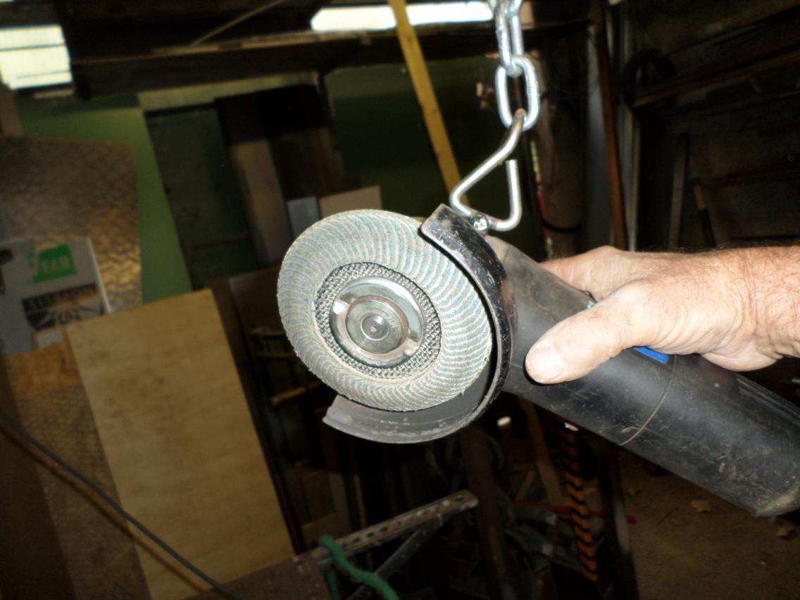

le poids de votre meuleuse d'angle vous fait souffrir ??
avant de souder il faut souvent ébarber , chanfreiner ; parfois de petites pieces portées d'une main tandis que l'autre main tient la meuleuse
son poids fait souffrir au bout d'un moment
la solution !! la suspendre à un bout de chaine , par un crochet soudé à une vis au pas M8 vissé dans le pas de vis prévu pour la poignée
le système est facilement réglable en hauteur ,
une photo pour expliquer
si l' inter de la meuleuse n'est pas de type " homme mort " , la main droite ne sert plus qu'a guider l'outil , la main n'est pas crispée sur l'inter

Ton système est simple mais peu souple; il existe dans l'industrie des appareils dits "équilibreurs de charge", destinés à annuler la majeure partie du poids et il est possible de régler la valeur de la rétention suivant l'outil utilisé.
C'est vrai que cela a un coût, mais c'est efficace et réduit le pénibilité de certains postes de travail, tout en prévenant les troubles musculo-squelettiques.

c'est vrai , mais dans mon atelier de 36 m² et 2 40 m sous plafond , je dois faire au plus juste
j'ai d’ailleurs revendu des outils en doublon pour faire de la place

il est vrai que pour diminuer le risque de " TMS " il existe des accessoires de manutention " tout fait exprès " tels que ces équilibreurs de charge
26/11/2014 16:42:18
petites pieces portées d'une main, lorsque l'on meule ce n'est pas conseillé, utilisez une pince étau pour tenir votre pièce. Même avec un disque à lamelle , moi je me suis fait couper un tendon avec ce type de disque
