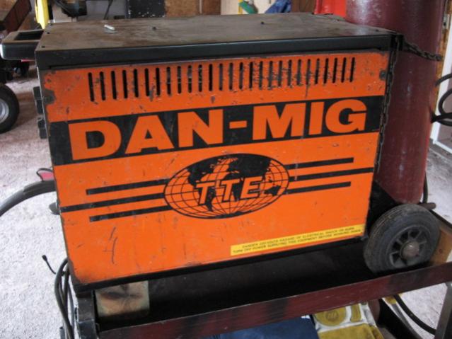

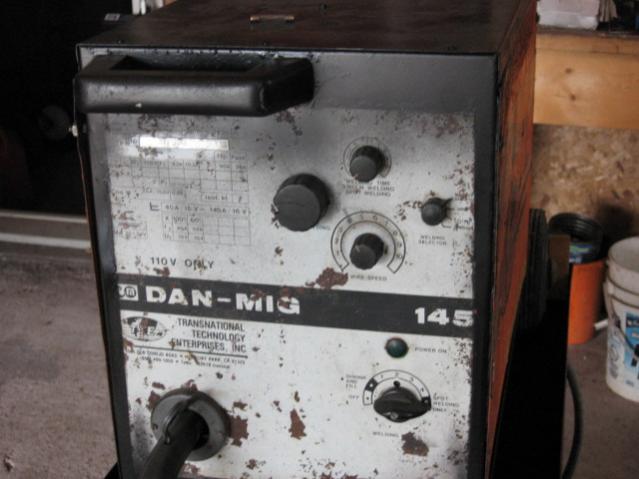

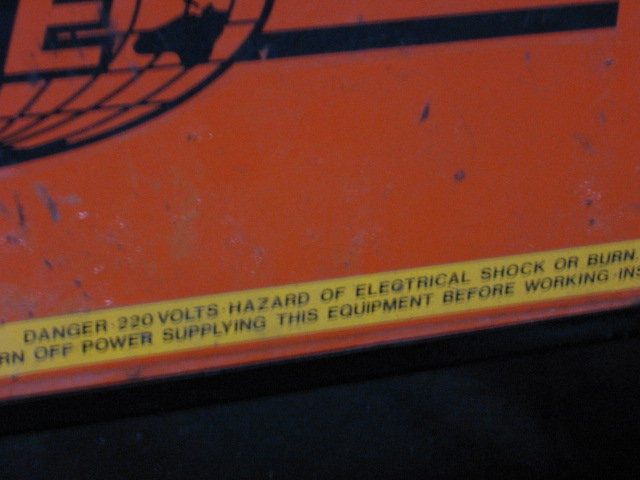

j'ai acheté une vieille soudeuse au mig, (modele dan-mig 145) il est presentement sur 110v.mais il est .crit que je peux le transférer sur le 220v
Mais comment faire le branchement.
Merci a l'avance Robert (quebec)

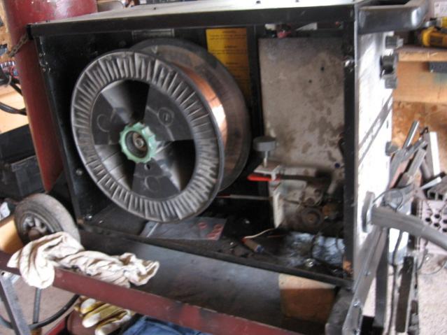

Voici quelque photo qui jespere vous aidera a reglé mon probleme, car en changeant de 110v a 220v je suppose que jaurais plus de puissance. merci
13/06/2010 21:04:23
Vos photos ne sont pas très nettes mais sur l'image 620, on voit qu'il y a bien un transformateur de commande avec une position 110V et une 215V qui n'est pas branchée.
Donc déjà il ne peux pas y avoir de commutateur ou de bornier général qui permettent de passer tout le poste du 110 au 220V.
Maintenant, il faudrait mieux regarder pour le transformateur de puissance comment il est relié au fil d'alimentation secteur: il y a les fils avec une gaine rouge qui vont sur le commutateur de tension mais il doit y avoir un autre fil qui va sur l'interupteur de mise sous tension ou sur le relais.
Il faudrait voir s'il ne sort pas un autre fil de ce transformateur qui ne soit pas utilisé.
En termes de puissance si votre compteur est déjà assez puissant pour le 110V, vous ne devriez quasiment rien gagner en passant en 220V.
