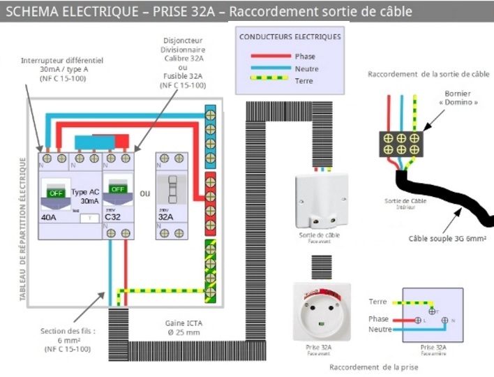

Voici un croquis de branchement électrique qu'il faudrait privilégier pour brancher un poste à souder grosse puissance 32A dans l'atelier :
Il faut adapter la prise à votre convenance
Le schema electrique des circuits specialises: la prise 32A -

re:) oui pour un appareil qui biberonne 32 ampères
pas pour un Inverter comme le ( DECA SIL 415) de notre ami aurel22 au dessus qui en consomme au maxi que 16
qui de plus est livré d origine avec une prise 2 pôles + terre 16 ampères standard

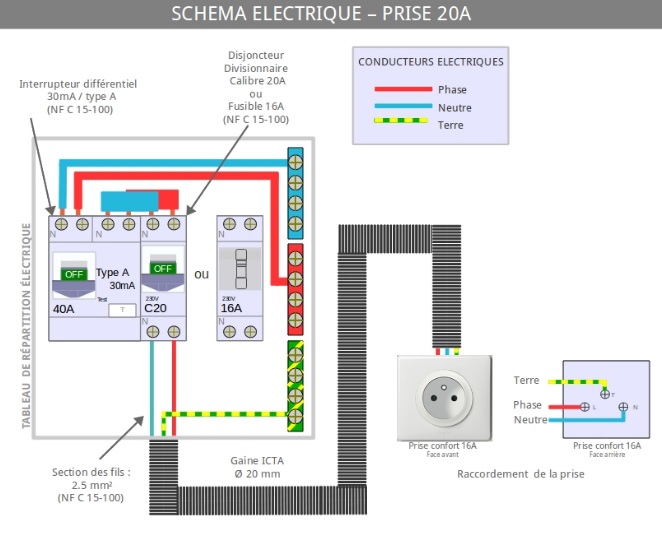

02/04/2017 09:28:33
Le schema electrique des circuits specialises: la prise 20A -Bonjour,
Pour répondre à la remarque pertinente et judicieuse de ricou26 voici l'installation électrique d'une ligne dédiée pour un poste petite et moyenne puissance 20A dans l'atelier ou le garage
