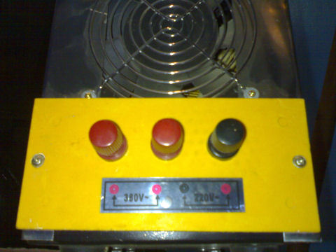

Je viens d'acheter un poste a souder
Je ne connais rien a la soudure ni au poste a souder
Maintenant je suis completement perdu.
Ma question est :
Comment et ou brancher le poste ?
220 ou 380V ?
Et quel cable utiliser ( le cable d'alimentation de poste a souder )
Merci pour toutes vos réponses

et si on a pas de notice
le model s'apelle je crois phocee'nne fabrique en chine puissance 160
26/08/2009 20:32:22
Il n'y a pas de câble dessus'
Normalement il y a une plaque quelque part dessus avec les caractéristique de l'appareil : 220V mono, 380V mono ou tri.
28/08/2009 01:32:52
il n'ya pas de cable je dois y mettre un
oui je vois une plaque et sur la plaque il ya 3 borne .2 rouge et une en noir , sur les 2 en rouge il est ecrit 380v , sur celle ( la borne rouge de milieu )et la noir il est ecrit 220v . moi a la maison je n'ai que 220 v .

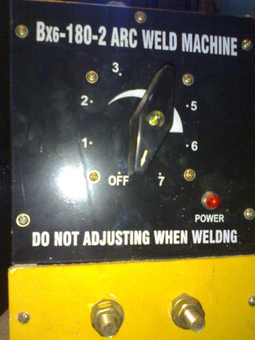

Ne pensez vous pas qu'il serait plus judicieux de poster sur ce forum et ce post une photo de la façade avant de votre générateur, de l'arrière du poste et une photo de la plaque signalétique afin de nous rendre compte du type de matériel et de connexions ?

Voici ce que je peux lire sur la notice :
rated weld output 180a
amperage range 45 -180a
rated working voltage 26.3v
rated duty cycle 23%
open circuit voltage 53 +or-3v
rated input power 380 220v
power capacity 10kva
protection class ip21

Soit tu alimentes entre les deux bornes rouges avec deux phases d'un réseau triphasé 380V ,ou entre la borne noire et une borne rouge avec la phase et le neutre d'un réseau monophasé 220V.
Pour la section du câble d'alimentation soit 3G10 mm² ou 3G6 mm² , nature du câble : souple de type H07RNF.
Ce type de câble est vendu au mètre en grande surface.
robert08 En ligne le 11/06/2025 à 14:47 (7 messages sur soudeurs.com)
07/09/2009 17:33:02
Bonjour à Toutes et à Tous,
Je dis peut-être une bêtise, mais il se peut que le branchement en 220 résulte d'une liaison entre 1 phase 380 et le neutre.
Auquel cas, ce matériel n'est pas adapté pour un raccordement sur une alimentation en 220 mono.
Il est rare en effet que le 380 jouxte avec le 220 momo sur la même machine .
mais peut-être que je me trompe .
bonne journée .
paulo82 En ligne le 26/09/2015 à 19:52 (5 messages sur soudeurs.com)
07/09/2009 18:53:38
BONSOIR
En effet j'ai un poste ancien( mon premier poste) 2 phases- 380v et 1 phase et neutre 220 volts ce qui correspond bien a la photo a part que la couleur est inversée rouge et noir 220volts
en espérant vous avoir donné la réponse
