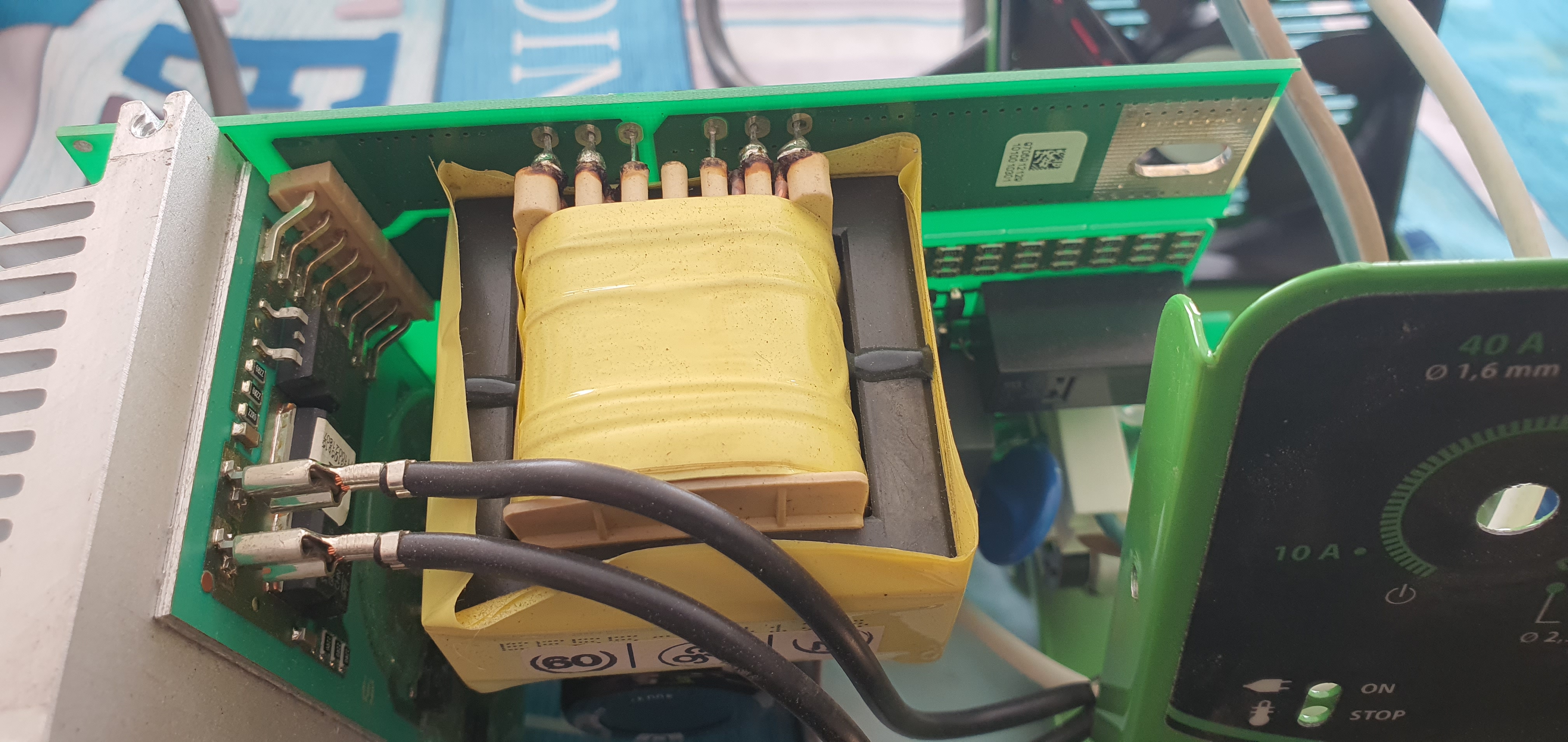

J'en viens à me demander si la masse et ou le porte électrode ne pourraient pas être en cause ? En effet sur tous les postes qui ont grillés, j'ai utilisé mes anciens câbles (masse et porte électrode)
Je vais essayer de démonter le poste de mon collègue pour voir quel élément a grillé.

Voilà le seul élément qui me semble avoir un problème, on dirai que les pâtes soudées à la carte on noircies.
