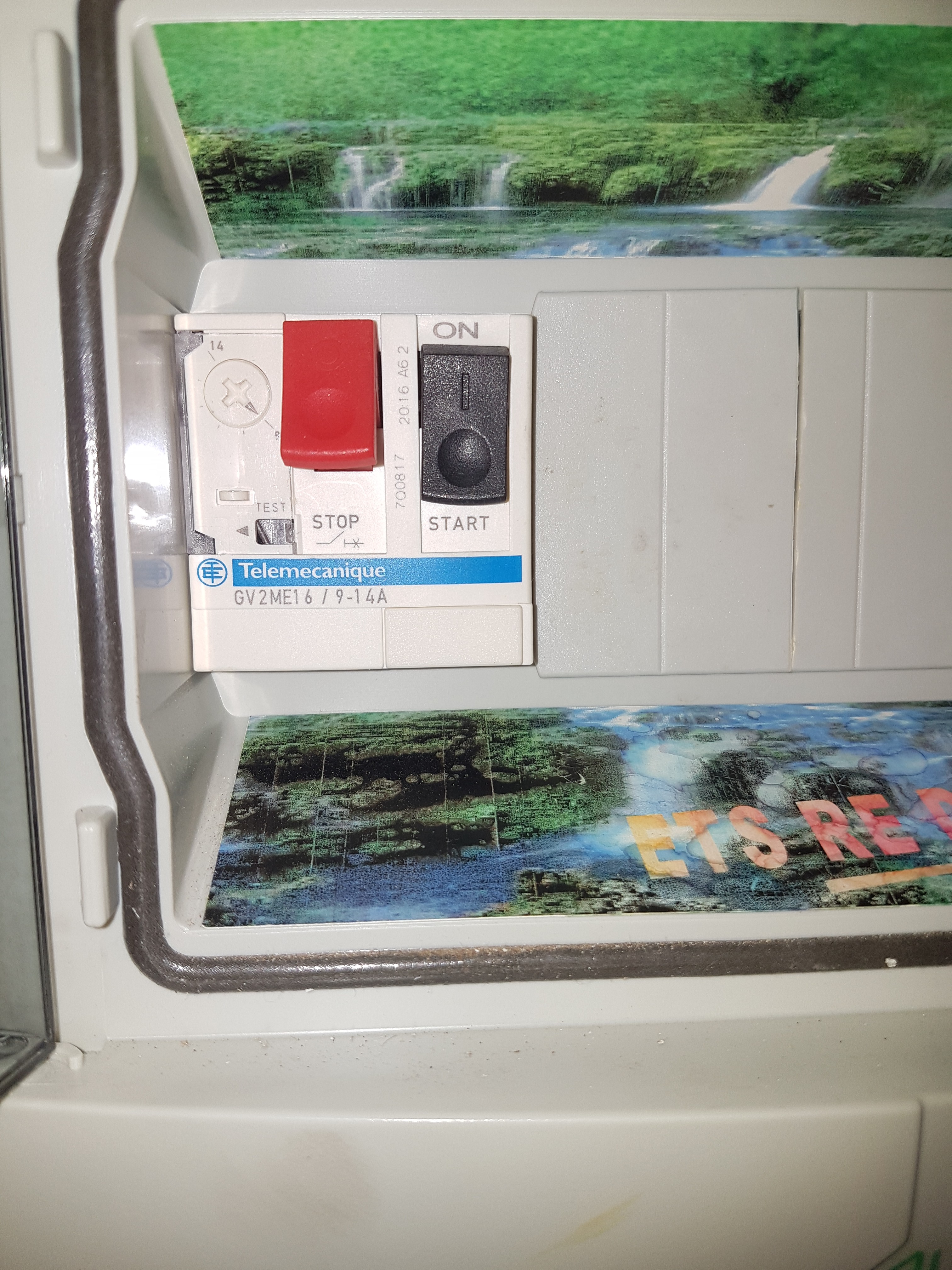

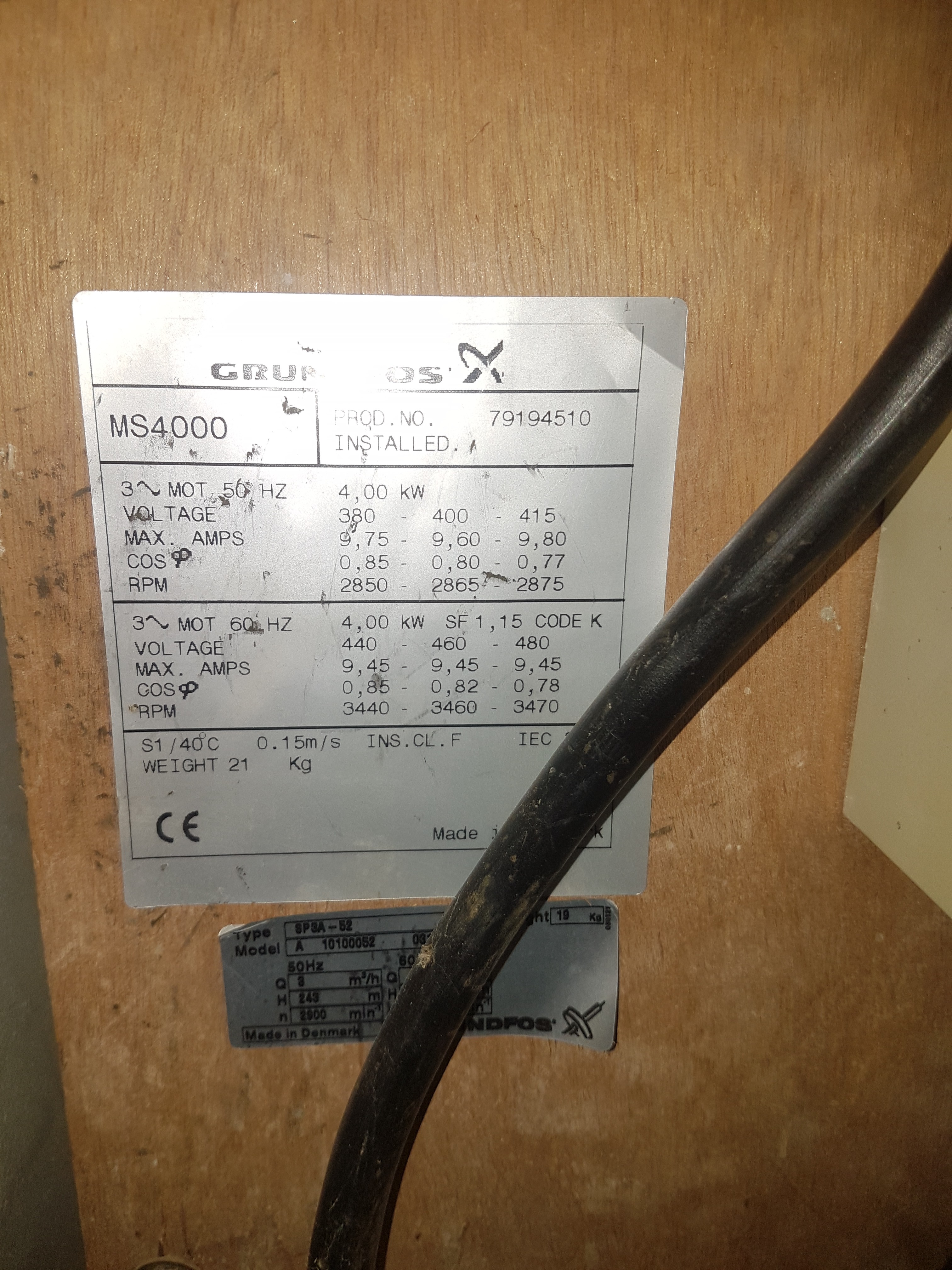

mes connaissances en électricité n'étant pas suffisantes, je cherche à savoir si mon installation électrique pourrait permettre le branchement d'un éventuel futur poste mig  triphasé. je possède une unique prise triphasé qui sert à alimenter une pompe de forage une fois par semaine. la prise est de type trois phases + terre comme en atteste la photo. voici, dans l'ordre, la prise sur laquelle est branchée la pompe de forage, le tableau surmontant la prise et la plaque signalétique de la pompe:

Ensuite, il est difficile de répondre à cette question qui est assez incomplète. Ce que l'on peut déduire de vos indications, c'est que vous disposez d'une alimentation 400 V (donc triphasée) capable au minimum de 10 A par phase (6 KVA) pour faire tourner cette pompe.
Toutefois, cela ne dit pas si la capacité de votre branchement est supérieure (ce qui est fort probable car avec seulement 10 A en 230 V vous ne feriez pas grand chose). Au final, il faut également savoir quel poste vous envisagez en 3 x 400 V afin de savoir s'il est compatible avec l'intensité dont vous disposez.

pour souder il faudra pousser le thermique à fond ça va donner 9 kva à la louche 250A pour un poste tri 400v

A première vue, pour le ESAB il faut 3 x 16 A et pour le Lincoln 3 x 20 A, donc abonnement 12 KVA au strict minimum.
Reste donc à connaitre la capacité du vôtre...

pour de l automobile et la moyenne serrurerie (portail grille etc )avec 200A ça va passer, ça fait 6 kva en tri donc ça va passer
par contre si vous montez du fil de 1.2mm dans le 315 à fond ça ne passera pas
