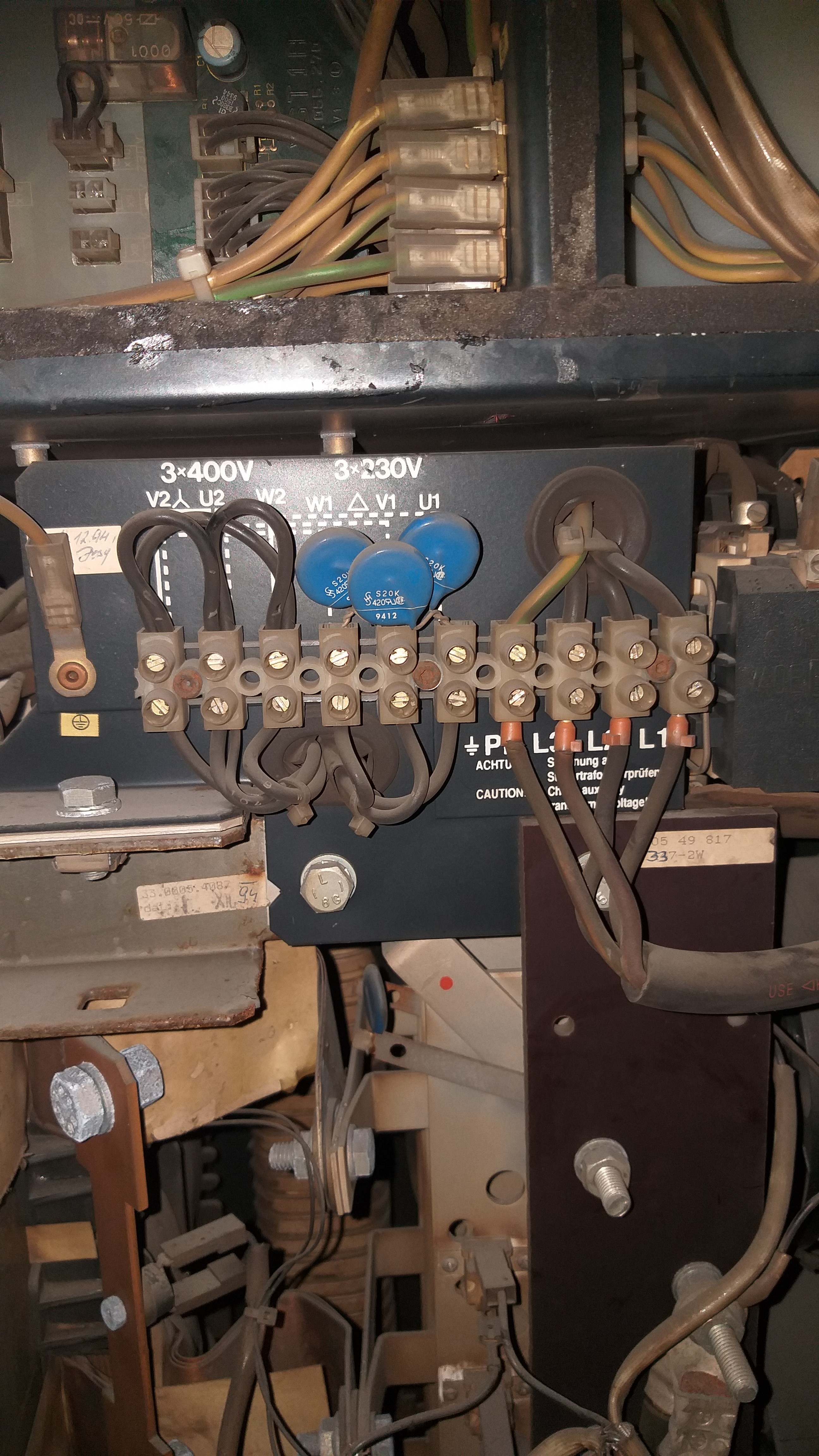

Bien que j'ai le mode d'emploi de mon poste, je ne comprend pas quels fils je dois déplacer pour changer la tension de travail.
Je souhaite le passer de 400 V à 230 V
A quoi servent les 3 condensateurs sur la partie 230 V ?
Merci d'avance

salut
ça doit servir d'antiparasite ,tu peux les virer pour remettre tes ponts
ne pas oublier le Jumper
cdlt

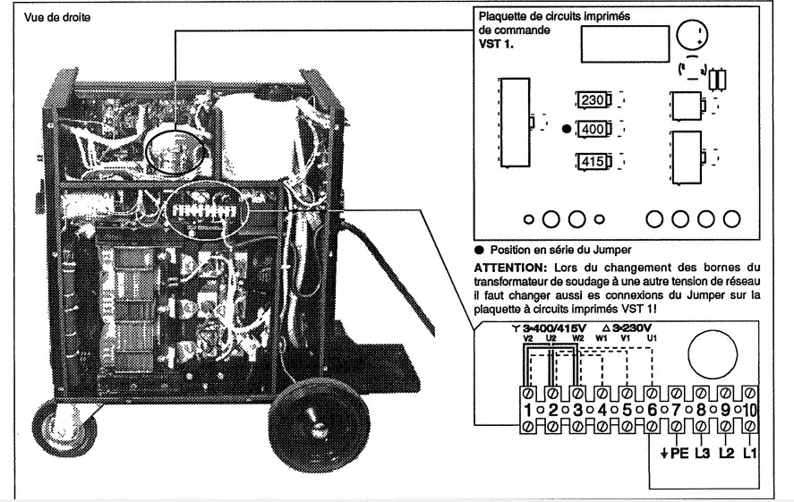

C'est justement le système de pont que je ne maitrise pas.
Faut-il relier
1 à 4,
2 à 5
3 à 6

Ensuite, les composants dont vous parlez ne sont pas des condensateurs mais des varistances ! Elles sont destinées à absorber la tension qui va inévitablement se créer au niveau des enroulements non utilisés du transfo et apparaitre aux bornes 4, 5 et 6. Vous devez donc les enlever après avoir modifié les ponts suivant les pointillés (1-4, 2-5, 3-6) et ne pas les remettre car il n'y aura plus de bornes "en l'air". Conservez les toutefois si vous deviez revenir en 400 V.
Je vois que vous avez déjà déplacé le jumper de la platine VST 1. Attention : laisser ainsi le poste dans une configuration intermédiaire est risqué si il était branché par inadvertance...

bien vu pour les varistances ,j'avais eu un doute mais je n'en avais pas encore vu dans ce cas de figure
et pour les pont c'est comme sur un moteur tri : étoile en 400v et triangle en 230v

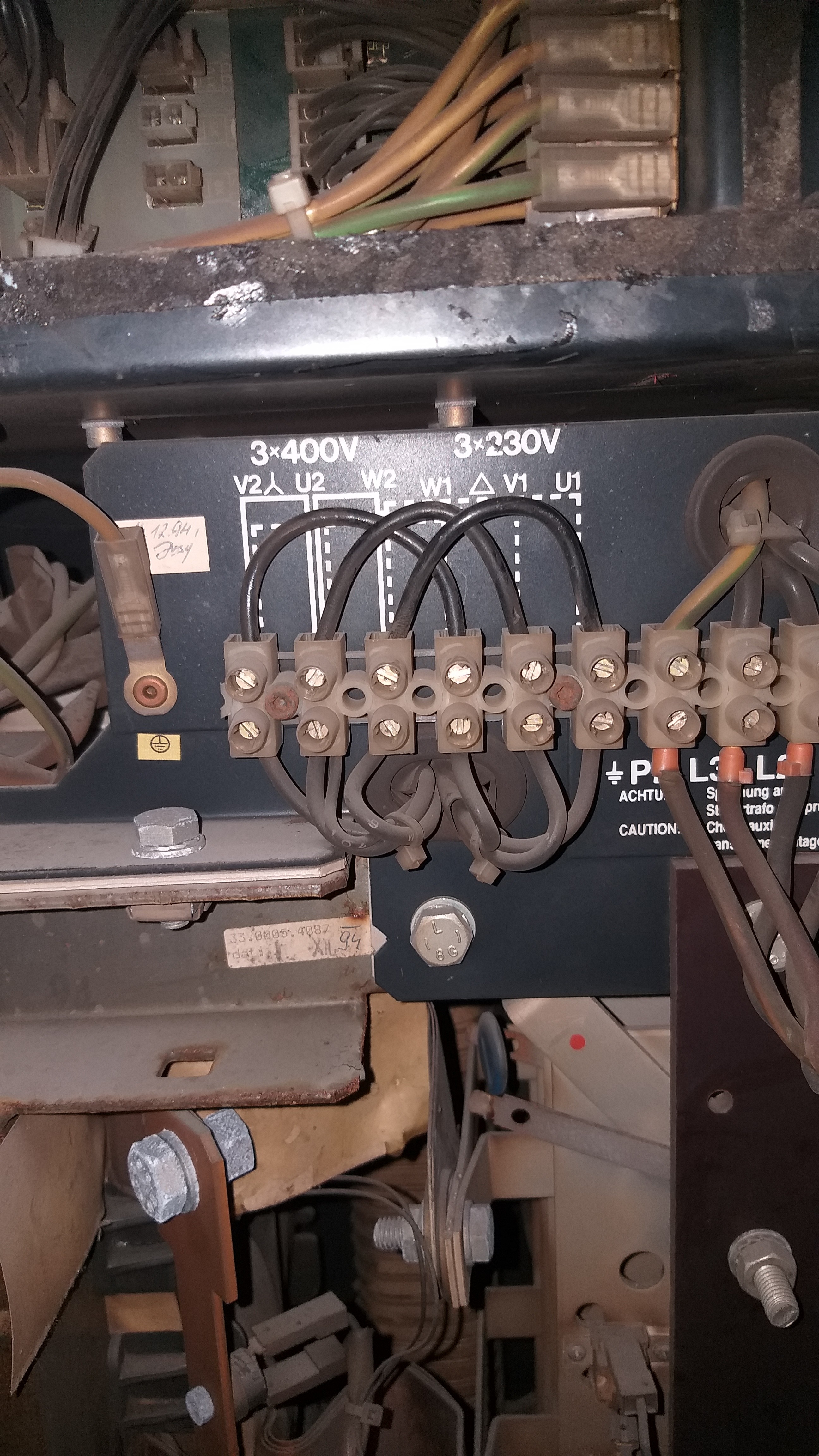

Un grand merci à vous 2.
Maintenant j'ai de la puissance de soudage !!!
Et oui, en Belgique, nous sommes les laissés pour compte de l'électricité. Seules les grandes villes ou les zones industrialisées bénéficient du 3 x 400 v. Dans les petits villages où il y a le plus de petits artisans, on se contente de 3 x 220 v. Et la situation n'est pas prête à changer car ça va couter des milliards pour remplacer tous les postes de transformation. Je ne pense pas le voir de mon vivant.
Voici une photo du pontage 3 x 220 pour le Fronius 337-2 (et c'est aussi valable pour son cousin Castolin 338)
