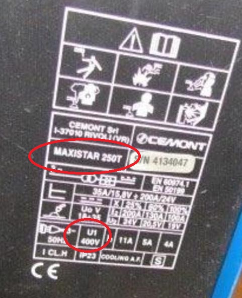

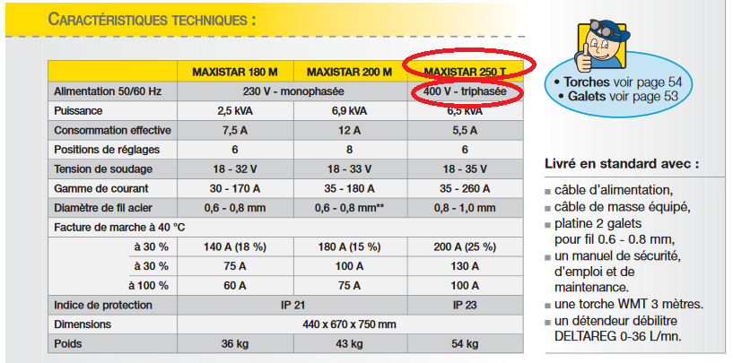

Je voudrais brancher mon Cemont maxistar 250T actuellement en tri 400 V sur du triphasé 230V (oui cela existe, je suis en belgique)

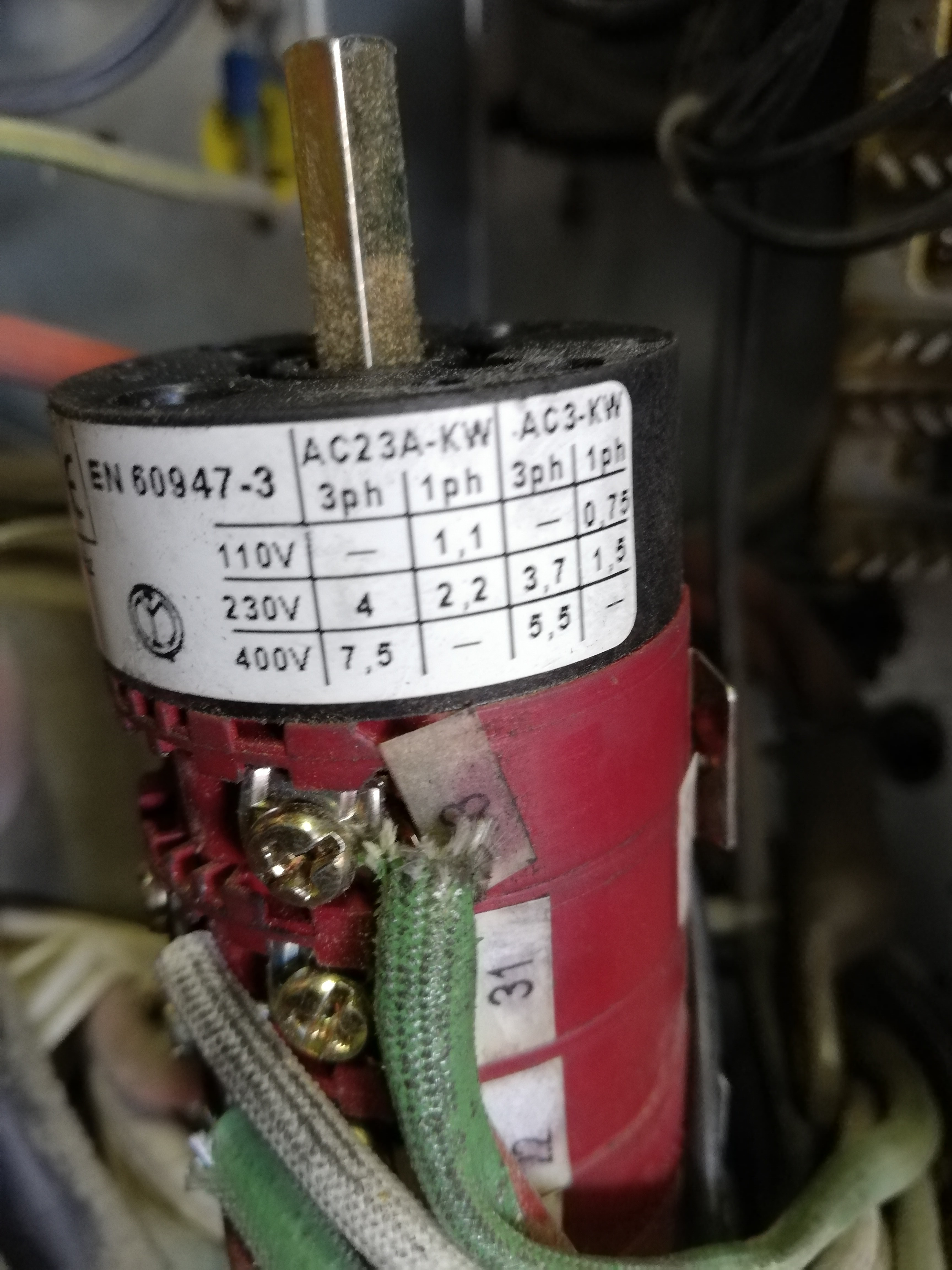

Sur le variateur de puissance, je trouve ce tableau. Ce qui ne me dit pas comment faire les branchements.
Avez vous une idée?

bonsoir
ça ne se fait pas au niveau du commutateur
si ton poste est bi-tension c'est indiqué sur la plaque signalétique :une tite photo svp
si il l est, deux options ou il y a un sélecteur en façade ,si c'était le cas tu ne poserais pas la question
autre  option il y a un bornier avec des barrettes à basculer à l intérieur du poste
on attend plus d info
cdlt mecanix
02/05/2020 20:07:14
vu la plaque signalétique, ce poste ne fonctionne qu'en 400 V triphasé
