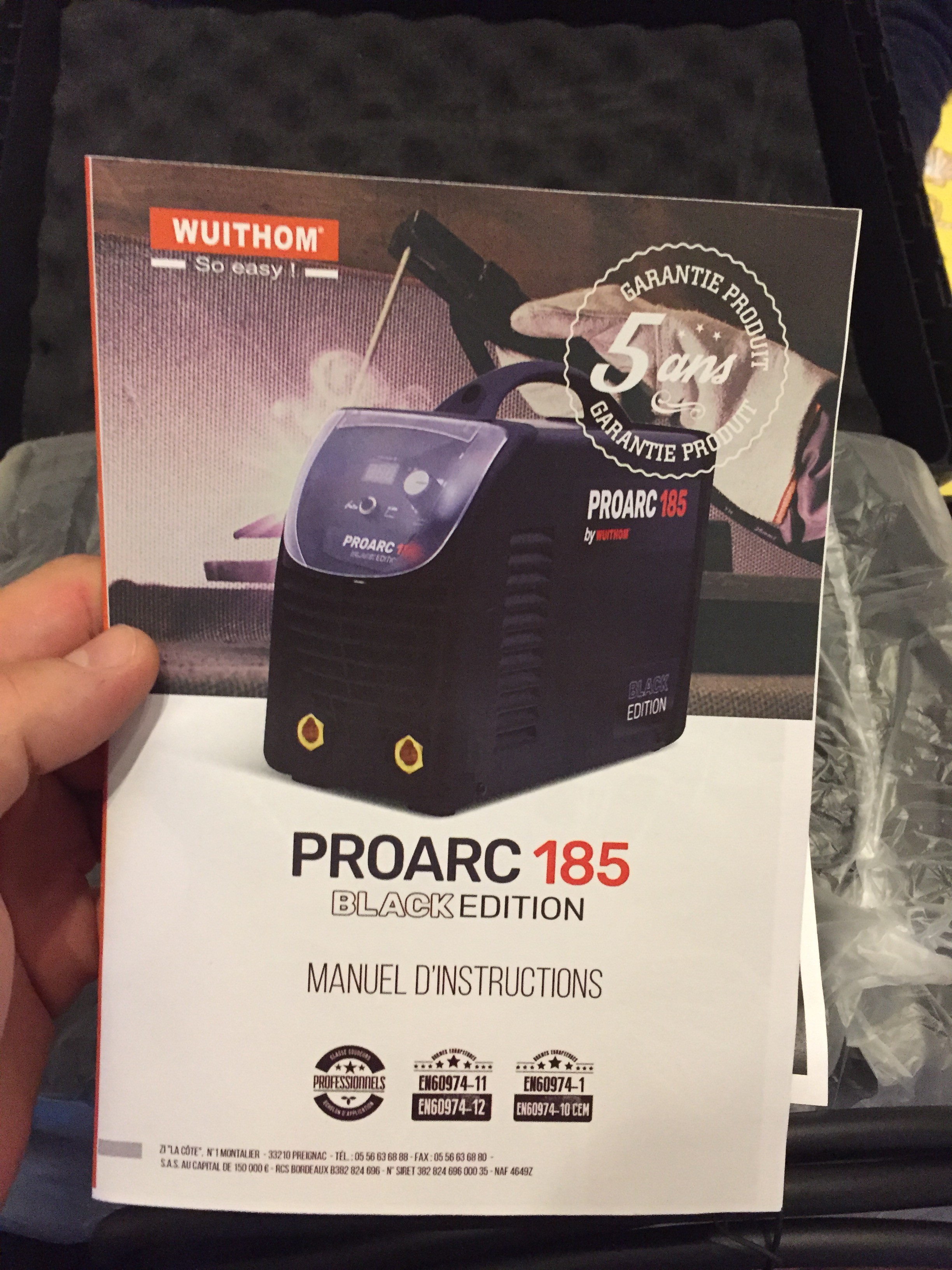

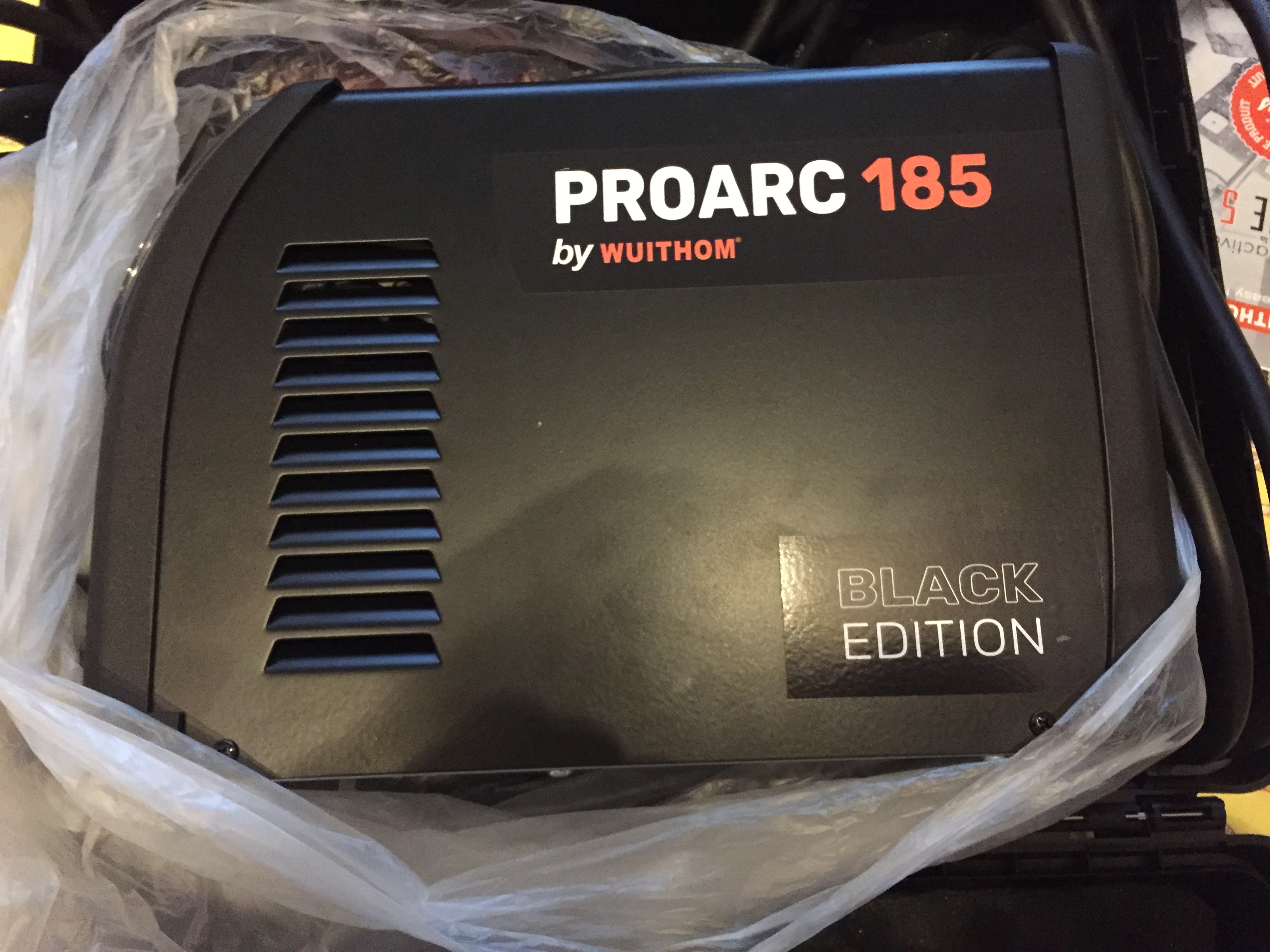

Bonjour Locouarn,
Merci pour ces précisions, je connais très bien la norme NF-C 15-100. J'ai effectivement un différentiel en départ de ligne, donc cela ne posera pas de probleme. La nouvelle version du poste à souder wuithom 185 n'est pas la même que l'origine, un peu moins puissant que l'original, 100A -> 100% contre 145A -> 100% pour la première version. De plus mon poste est noir, contrairement au premier qui est gris.

26/10/2019 15:16:16
Envoyé par Skeepy56
Je suis intrigué. Pourriez vous mettre un lien et/ou une image de cette version, svp ?
Pour moi, j'étais resté aux Wuithom gris ou jaunes...
