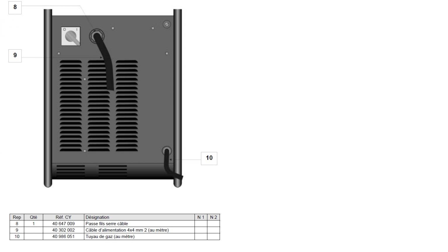

voilà je viens de faire l'acquisition d'un poste à souder Commercy cytig 532 mp.
Le poste m'a été vendu avec un câble neuf type hard use de 8m, voulant le tester au boulot car pour le moment, tout mon systeme électrique est entièrement rénové et remis aux normes et les électriciens n'ont pas encore installé mes prises 400V.
Ils attendent mes choix.. revenons au poste, le câble à commencé à être brancher mais seul le neutre ne l'est pas... le problème c'est que je ne sais absolument pas ou il se branche..
j'ai téléchargé toute la document du 532 ici mais aucune info concernant la prise en elle même.. pour le boulot ont lui remet une ancienne prise en 400V.
2eme question: pour chez moi j'aimerais savoir si je le branche sur les nouvelles prises en 400V 16A ou mieux vaut prendre une 32A 3p+N+T ?
Merci d'avance pour vos précieux conseils.

Bonjour Bzh2235:)
la notice d'utilisation se trouve en dessous
à aucun moment il est question du neutre pour ce poste de soudure il lui faut 3 phases et la terre rien de plus
il lui faut un câble de 4 fois 4mm2 de section voir la photo en bas
si le câble a été changé ils ont peut être mis un 5 fois donc il faut vérifier si dans le poste ce fil bleu n'est pas branché non plus
ou bien un des fils si c'est du 4 fois est bleu mais dans ce cas ce n'est pas un neutre
vérifiez déjà cela

En triphasé le neutre est inutile, sauf au cas où certains composants nécessitent du 230 V.
La PE (terre) est par contre obligatoire.
L'inscription "USE " (et non hard use) fait simplement référence à une norme, la caractéristique du câble dans votre cas est plutôt 4 G2,5 HO7RN-F pour 16 A sur une longueur de 8 m.

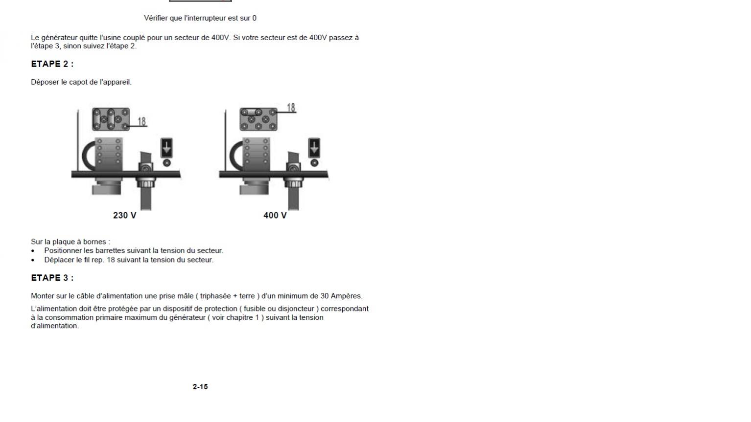

Bonjour Ricou :),
La notice spécifie un câble de 4mm² par souci de compatibilité parce que le poste est bi-tension. Cette section de 4mm² correspond à l'intensité (24,4 A) en 230 V triphasé.
Comme ce type d'alimentation n'existe plus depuis près d'un demi-siècle, à mon avis il n'y a plus lieu de la prendre en compte.
Toutefois, un câble de section plus importante ne peut pas nuire (le prix n'est pas très différent), ne serait-ce que pour la résistance mécanique si il traine par terre. Reste à vérifier la section de fil compatible avec les bornes d'une prise 3P+T 16A.
Amicalement.
Edit : D'après la notice (page 4-33), le refroidisseur est alimenté par le poste via un connecteur spécifique (je ne serais pas surpris qu'il s'agisse de TBT). Qu'en était il lors de vos essais précédents ? L'ensemble fonctionnait bien sans neutre ?

effectivement Locouarn a raison, regardez bien le schéma le 230 V est fournit par un transfo auxiliaire 230/400 V et surtout la notice page 4.30 ou vous avez la méthode de branchement du RF 350.

Bonsoir à tous, désolé pour le doublon.. ma connexion étant très lente et se faisant tard, j'ai posté pendant que mon premier message n'étais pas passé .. Donc aujourd'hui premier test du 532 sur le 380v Nickel, tout fonctionne. Ont à supprimé les cosses pour branché les 3 phases directement, car l'ancien branchement me plaisai pas et supprimé le neutre en le coupant à ras.. En fait j'ai acheter le poste ce week end sans savoir si il marcher.. la personne qui me la vendu la récupérer de son taff.. le parc soudure à étais remplacer. Il a pu le récupère à la condition que le câble d'alimentation et d'argon soit sectionner.. il la récupéré et il souhaitait l'utiliser mais n'ayant pas le 380 et en cours de déménagement il le vendait pour pièces..
