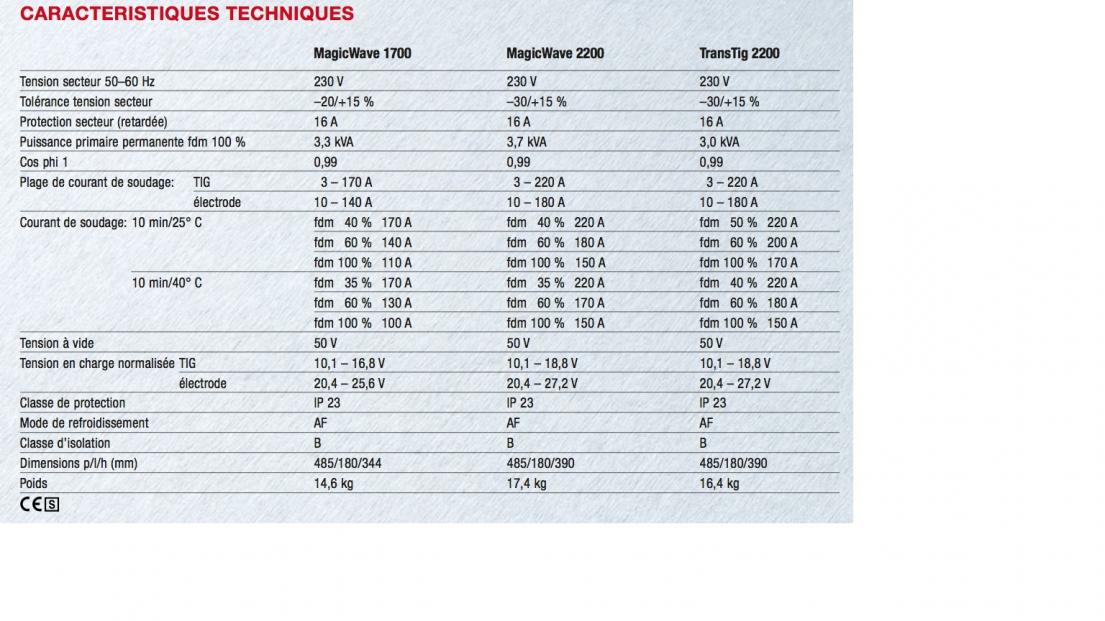

Bonsoir à tous,
Sur la plaque signalétique de mon poste à souder (MagicWave 1700), il est indiqué une Imax de 28A et une Ieff de 16A.
Laquelle des deux faut il prendre en compte pour établir le dimensionnement électrique (compteur, disjoncteur) de la ligne alimentant le poste ?
Etant donné que le poste est "prévu" pour fonctionner sur une prise domestique, je me doute un peu de la réponse, mais je ne comprends alors pas l’intérêt d'indiquer Imax si la valeur n'est pas significative...
Je m'interroge, anxieux:eek:, puisque je viens tout juste de passer d'un compteur 9KvA Mono à un 12kvA en Tri...
Pourriez-vous m'apporter vos lumières ?

moi je regarde pour calibrer une alimentation d'un appareil spécialisé poste de soudure ou autre le I efficace
tout en sachant que pour ton MagicWave 1700 la doc préconise une protection à 16 ampères fusible
tu peux poser un disjoncteur modulaire de 20 ampères et une section de câble pour alimenter ton poste de 2.5mm2 avec une prise murale de 16 ampères
donc pour ton installation en triphasé avec 12 kilos tu as environ à la louche 20 ampères par phase de disponible
perso sur mon poste progys 200 efv cell le i max est de 32 ampères pour un i efficace de 16 et ça tient avec un disjoncteur de 16 pour le moment cela dit je n'ai pas utilisé des électrodes de 4 avec mon poste
mais beaucoup de 3.2 par contre
amicalement Ricou26:)

Il n'existe peut-être pas de "norme" mais il existe une formule mathématique toute simple :
En courant alternatif sinusoïdal (cas qui nous intéresse), le courant efficace est égal au courant max; divisé par racine de 2 (rappel env. 1,414).
Il est vrai que dans le cas présent les valeurs annoncées montrent un sensible écart :confused:, mais Fronius dit ce qu'il veut, ce qui compte c'est l'intensité eff. et surtout qu'il garantit que son poste fonctionne sur une prise 16A.
Pour répondre à la question, le calibre de protection est prévu pour l'intensité efficace (Ieff) avec toutefois une "marge" offerte par un disjoncteur courbe D (ou un fusible AM à défaut).
En passant de 9 KVA mono à 12 KVA tri, vous tombez de 45 A à seulement 20 A, mais ça "passera" sans problème sous réserve qu'aucun autre appareil ne consomme en même temps sur cette phase.
Donc excellente réponse de Ricou :), avec éventuellement une section de câble supérieure (4 mm²) selon la distance.

il suffit de lire les recommandations du constructeur
à savoir que pour le Magic Wave 1700 il faut une protection 16 ampères retardée
donc la question a sa réponse
perso j'ai une préférence pour un disjoncteur modulaire de 20 plutot que des cartouches fusibles de 16 mais bon
la section du câble ou des conducteurs sous gaine pour la ligne fixe spécialisée est 2.5 mm2 jusqu’à 19 mètres de longueur
et 4mm2 au dessus
