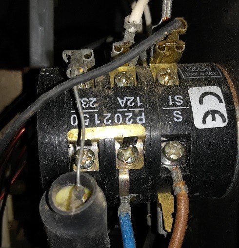

J'ai déjà posté (avec photos du poste, de la prise ouverte, et de la fiche signalétique) sur un sujet similaire avant de voir ce sujet.
https://www.soudeurs.com/les-novices-les-neophytes-et-les-bricoleurs-soudeurs/26196-passer-un-poste-de-380v-en-220v.html?nvpost=1#postid100734
Pour résumer, j'ai un poste que l'on m'a donné avec un commutateur 230v / OFF / 380v. La fiche signalétique a un symbole qui semble indiqué que c'est un poste monophasé (2 ronds l'un chevauchant l'autre) mais c'est une prise avec 3 fils+terre. Comment faire l'adaptation pour une prise phase+neutre+terre, raccordé 2 phases de la prise actuelle et conserver neutre et terre ? (mon abonnement est pour 6 KVA)
Merci par avance ;)

@Perix, Pouvez vous poster une photo de l'arrivée du câble d'alimentation coté poste ?

Voici 2 photos du commutateur avec les arrivées des 3 fils. Le fil noir est d'un côté du commutateur (position R23 sur une photo), et les fils marron et bleu de l'autre côté du commutateur (sur l'autre photo). Si ces images ne sont pas celles attendues, je peux faire d'autres photos.
Merci pour votre aide ;)
03/04/2020 09:43:54
@Perix, Vous devriez poster ces photos sur le fil originel où Locouarn est présent, il n'est ni utile ni vraiment efficace de "doubler "ainsi les posts.
