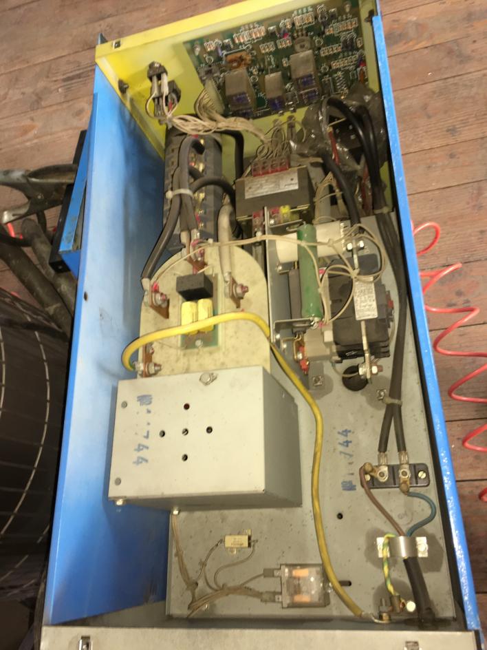

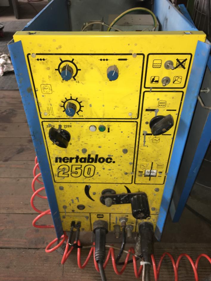

Je viens de faire l'acquisition d'un vieux poste tig SAF Nertabloc 250 que voici
Le soucis c'est que le poste est câblé en 220 et ayant le 380 j'aimerais le repasser en tri parce que je n'ai pas de prise 220 qui supporte un gros amperage.

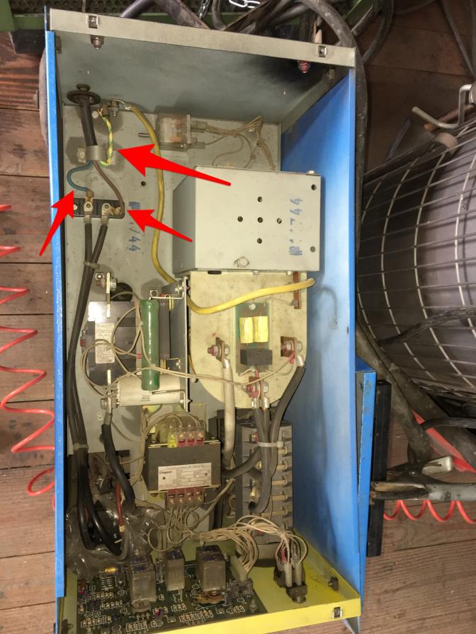

Le problème c'est que je ne sais pas du tout comment câblé le tri sur le poste. Voilà une photo du cablage actuel avec des flèches rouges qui montrent les cables d'alim en 220
Une autre
Voilà si quelqu'un a déjà fait ça sur ce post/équivalent ou quelqu'un de calé en elec peut m'aider.
Sinon je chercher de la doc notamment les schémas électrique notice etc, en gros toute aide ou info sera la bienvenue
Merci d'avance et restez soudés 😉

Bonjour The deer hunter:)
le poste tig SAF Nertabloc 250 est un poste qui peut fonctionner en monophasé 230 volts
ou en biphasé 400 volts
il n est pas triphasé
il utilise soit une phase et le neutre pour 230 volts
soit 2 phases mais pas les 3 pour le 400 volts c est pour cela qu a l intérieur du poste il n y a que deux fils
mais évidement pour le faire tourner en 400 volts entre deux phases il faut quand même un abonnement triphasé ;)
le sélecteur sur la face avant du poste sert soit pour le 230 en mono ou pour 400 volts en biphasé en ce moment il est sélectionner pour tourner en 380 ou 400 volts aujourd’hui :D
il n y a rien d autre à modifier rien à l intérieur en tous cas à part le câble d alimentation que je trouve petit en section par rapport au deux noir qui les prolonges
si vous le branchez sur un réseau triphasé sur la prise mâle du poste deux phases seront utilisées et la terre pas la troisième phase car il est au plus biphasé
en dessous un forum qui parle de ce poste de soudure
TIG SAF 250 Nertabloc : Conseil Alimentation
PS si Christwin passe par ici il nous donnera peut être la consommation exacte en 230 volts ou bien en 400 volts biphasé
il doit biberonner un max ce bestiau à la puissance maxi mème sous 400 volts entre deux phases ;)
70Ampère en 220 Volts mono alors qu'il absorbe que 38Ampère en 380V biphasé d après ce que j ai lu sur le lien au dessus

Merci pour votre réponse et votre aide vous m'avez bien éclairé.
Une dernière question peut être bête mais au moment de raccorder les cables sur la prise 380 mâle il n'y a pas de risque à inverser les phases ? Je veux dire rien à respecter en particulier au moment de brancher les phases
merci
20/09/2017 19:28:24
Bonsoir The deer hunter,
Non à ma connaissance à moins que votre générateur soit équipé en sortie d'une pompe hydraulique ;)
20/09/2017 19:41:49
Envoyé par The deer hunter
merci
re :D
il s agit d un transformateur de soudage statique réglable par shunt (pas un moteur qui tourne lui sur 3 phases)
en plus il ne fonctionne que sur deux phases pas 3
donc il n y a pas de changement de sens;)
