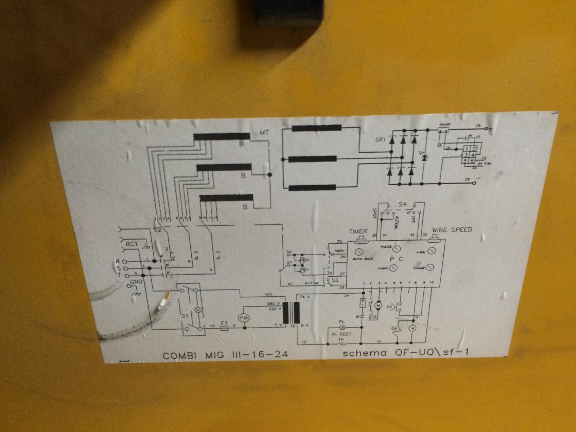

Bonjour je viens d'acquérir un poste MIG de marque ARO.
Je voulais savoir si il est possible de le coupler en 220V
Je vous transmet les photo du cablage et du poste.
Merci pour votre aide.

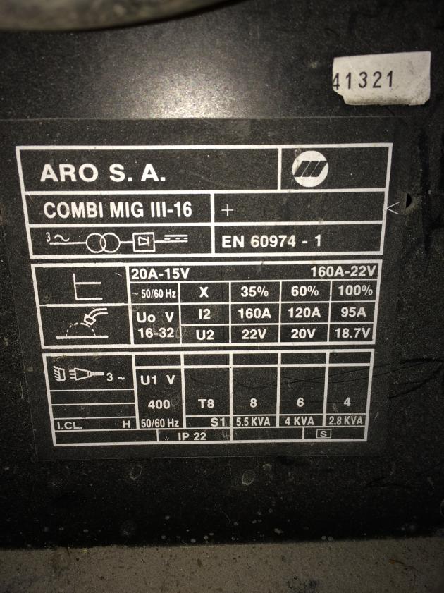

Bonjour jeep22,
D'après la plaque signalétique (photo 3), il ne fonctionne qu'avec 3 phases.
jeep22 En ligne le 07/11/2016 à 18:46 (4 messages sur soudeurs.com)
02/11/2016 10:37:19
Envoyé par BLONDIN2170
Bonjour jeep22,
Donc impossible à faire fonctionner sur mon installation domestique basique ?
02/11/2016 10:44:16
En général, ces types de générateurs peuvent également fonctionner en 220V Triphasé (3 phases).
Donc avec un installation "domestique" avec 1 phase + 1 neutre ==> impossible à moins qu'un électricien détienne une solution...

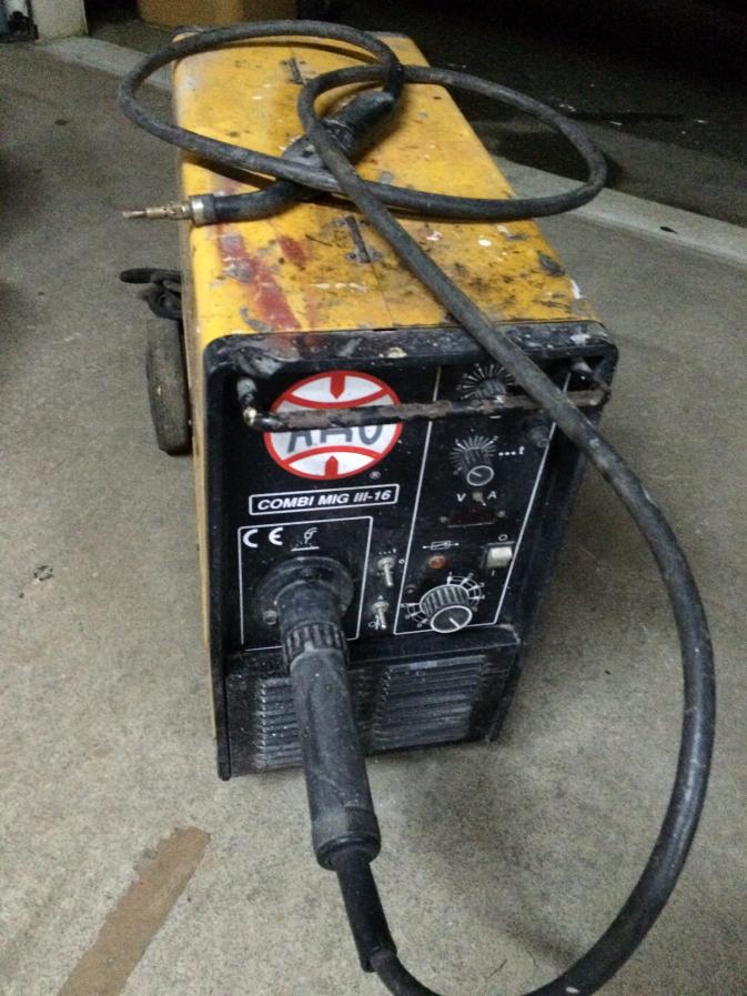

D'accord donc si je comprend bien c'est plus compliqué que ce que je pensait. heureusement que je l'ai récupéré gratuitement...
Je pensait qu'il était possible de modifier le circuit électrique afin de le passer en 220V monophasé quitte à obtenir une puissance moindre mais suffisante pour souder de la petite épaisseur.

Je dirais même plus, la plaque signalétique annonce on ne peut plus clairement un fonctionnement en 400V triphasé.
La question ne se pose donc pas. Pour info, le "220 V triphasé" n'existe plus depuis fort longtemps.

il vous reste 2 solutions néanmoins ;)
soit vous demander à EDF de vous faire un branchement triphasé pour utiliser ce poste mais après il y a un équilibrage des phases à faire au niveau de votre tableau électrique donc cela peut être compliqué pour utiliser qu un seul appareil tri:( de temps en temps
soit comme il ne vous a rien couté vous le revendez ce qui vous fera un apport pour acheter un poste monophasé :D
02/11/2016 18:07:02
J'abonde évidemment pour la seconde solution (et le conseil donné plus haut) !
