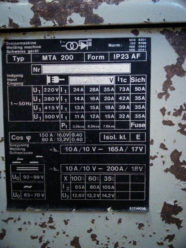

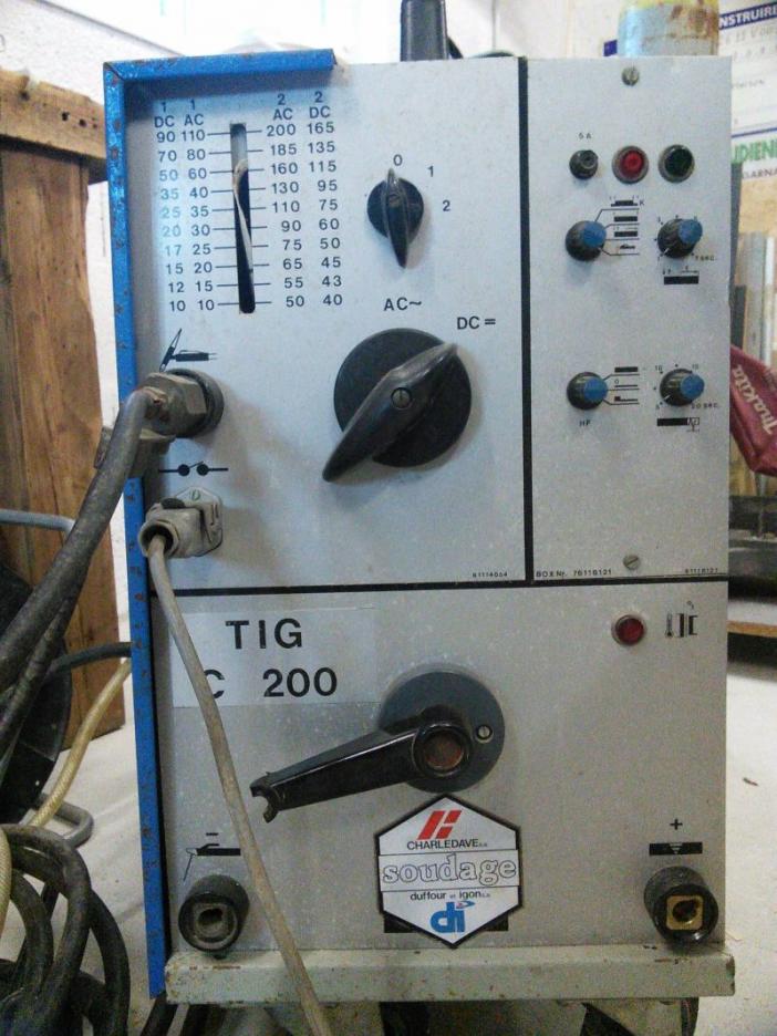

je possède un poste à souder TIG argon nertal, que j'utilisais en 380v bi-phasé, il y a bien longtemps.
Je voudrais le remettre en service et je n'ai que le 220v, le poste peut fonctionner en 220v mais je n'ai pas le shéma de branchement.
Le poste date de 1981 c'est un TIG C 200 de chez Duffour & Igon.
Sur le forum je n'ai pas trouvé de réponse, si quelqu'un a la solution...

tu ne pourras le faire fonctionner que sur du 380 tri car le 220v triphasé n'est plus distribué par EDF depuis très longtemps (je crois que certains pays de l'est on encore ce voltage la)
bonne soirée

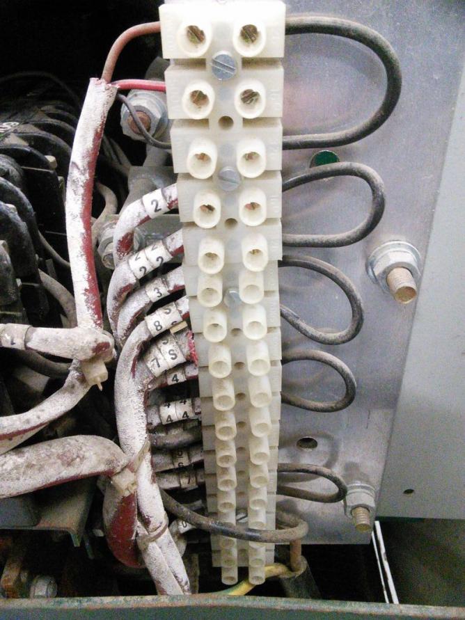

Bonsoir GREENMY, merci pour la réponse, en fait le poste fonctionne sur 2 phases en 380v et sur la plaque il est indiqué qu'il peut fonctionner en 220v (mono ou tri ça n'est pas indiqué (voir photo dans le premier message)) d'ou mon interrogation

effectivement c est un biphasé ou monophasé

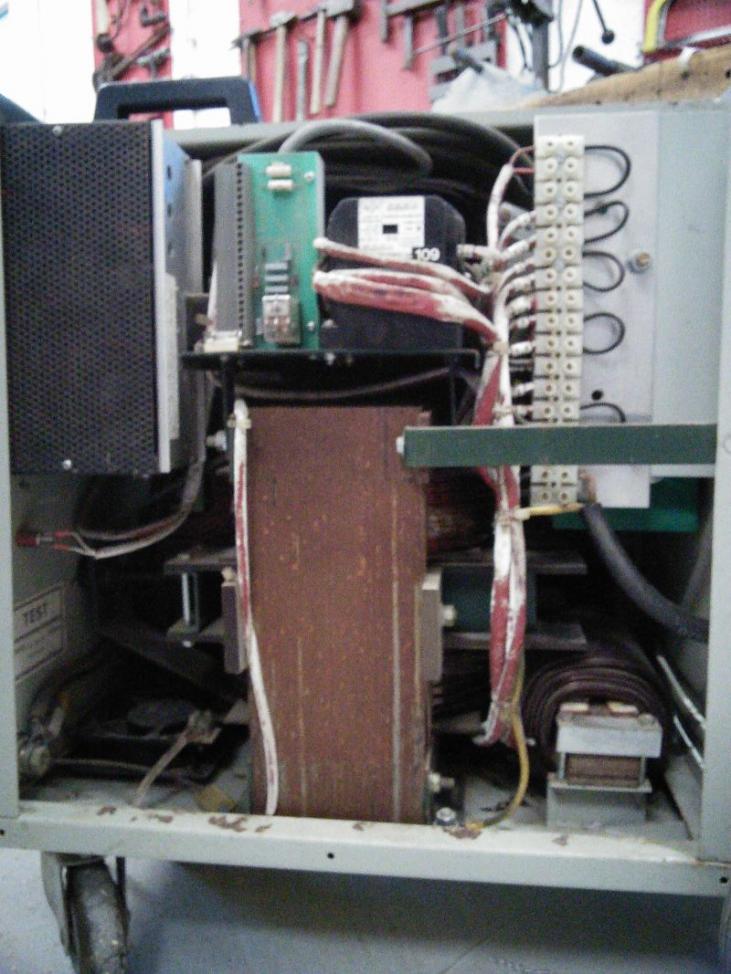

sans le schéma de branchement impossible de vous aider
il n y a pas non plus de commutateur sur la face avant
pas de barrettes clairement repérées
si des membres ont la solution moi je vois pas pour le moment :(
cela dit en mono sous 230 volts la consommation sera énorme avec ce bestiau :(
son cosinus phi est très mauvais
bonne chance pour votre recherche d info

bonsoir Ricou26, merci pour votre réponse, oui je crois bien que la seule solution c'est de trouver un schéma de branchement pour ce poste, pour ce qui est de la consommation j'ai l'intention de l'utiliser qu à la moitié de sa puissance.
