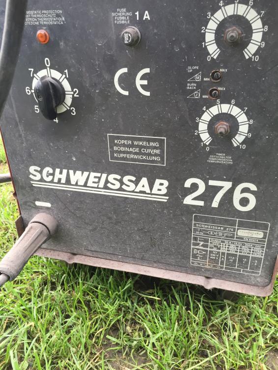

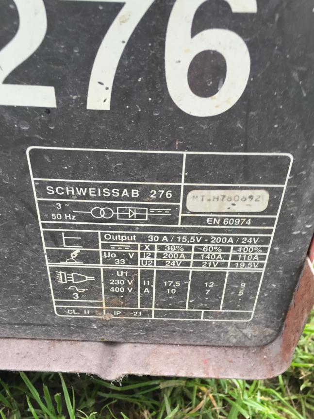

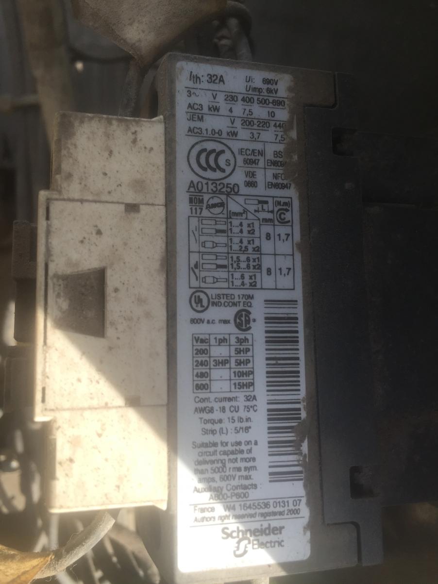

j'ai acquis un poste semi automatique schweissab 276 et souhaiterais le faire fonctionner en 220V.
D'après la fiche signaletique et l'image sur une tôle latérale c'est possible.
Mais étant débutant dans ce domaine je viens vers vous pour une aide.
J'ai lu divers sujet sur le forum concernant le passage du 380 vers 220 mais je n'y comprends rien.
J'ai une allonge avec une fiche mâle en 220v et à l'autre bout une prise 380v.
J'habite en Belgique.
En vous remerciant d'avance.

j'ai bien peur qu'en 220 v cela soit aussi du 3 phases, même pas sûr que cela existe en France, mais de mémoire en Suisse oui

C'est bien aussi ce qu'il me semblais: ce poste ne fonctionne qu'en triphasé, ce qui n'est pas surprenant pour sa puissance.
Le triphasé est le standard des postes dans l'industrie et l'artisanat, il procure une bonne stabilité d'arc.
Il existe des convertisseurs électroniques qui peuvent produire du triphasé à partir du 220V mono (en réalité 230 V), mais le prix de cette solution est assez dissuasive et doit être mise en balance avec une modification de l'alimentation générale par le fournisseur d'électricité.
En outre, en cas de changement de contrat, cela permet de disposer du tri partout, ce qui est intéressant pour nombre de machines d'atelier (occasions nombreuses et peu onéreuses, confort d'utilisation, surtout en appel de puissance au démarrage...), alors que le convertisseur n'alimente qu'un seul appareil.

C'est bien du 230v triphasé, il te faut un variateur de fréquence pour convertir le 230v mono en 230v tri.
Problème, c'est assez cher, surtout pour des grosses puissances !

@ Kev69 un variateur de fréquence pour ce type de puissance est un hérésie :(
cela reviendrait plus cher qu un poste de soudure acheté neuf de même puissance en mono
un variateur de fréquence c est bon pour un moteur de tour et encore si le moteur fait 4 kilowatt le variateur va couter un bras ;)

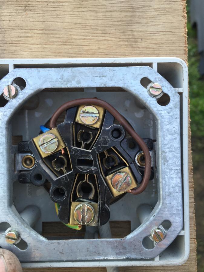

cela dit notre ami réside en Belgique ou le 230 triphasé existe
si le poste a été acheté en Belgique il est peut être déjà couplé sur cette tension de 230 volts triphasé

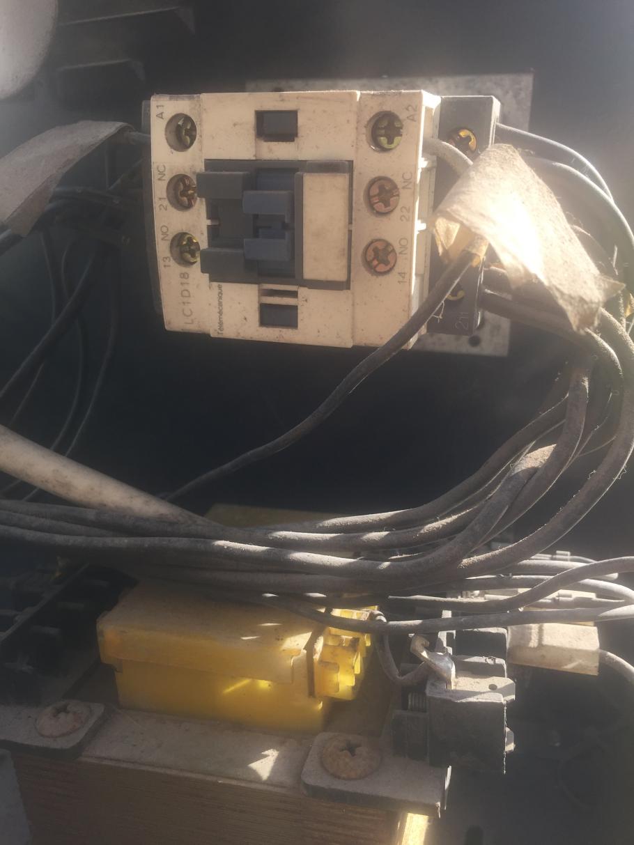

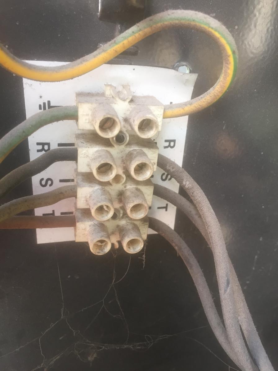

des photos plus précises des bornes du contacteur permettraient d identifier mieux le raccordement( couplage du transfo étoile ou triangle ) 400 volts tri ou 230 tri

Bonjour, oui il a été acheté en Belgique et est déjà couplé en 230 v triphasé l'ancien propriétaire l'utilisait ainsi mais malheureusement il ne sait pas me dire comment a été effectuer le branchement. Je ferais des photos demain.

re de toute façon il vous faut un abonnement triphasé 230 ou 400 volts selon le couplage pour utiliser ce poste
si vous n avez pas déjà l abonnement chez vous
vous aurez des frais en plus pour équilibrer toute votre installation domestique rien que pour ce poste
est ce que cela en vaut la peine
vous seul pouvez décider
cordialement Ricou26 :)

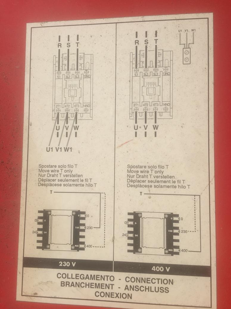

ton poste tu peut le passer en 22O tri
en changeant les barète à l'interieur du poste
mais pas en 220 normale
vaut mieux voir un bon électricien parce que une erreurs ca grille le poste

il est déjà couplé en 220v triphasé;)
c est le raccordement à la prise mural qui n est pas fait ou incomplet
on attend des photos plus précises
