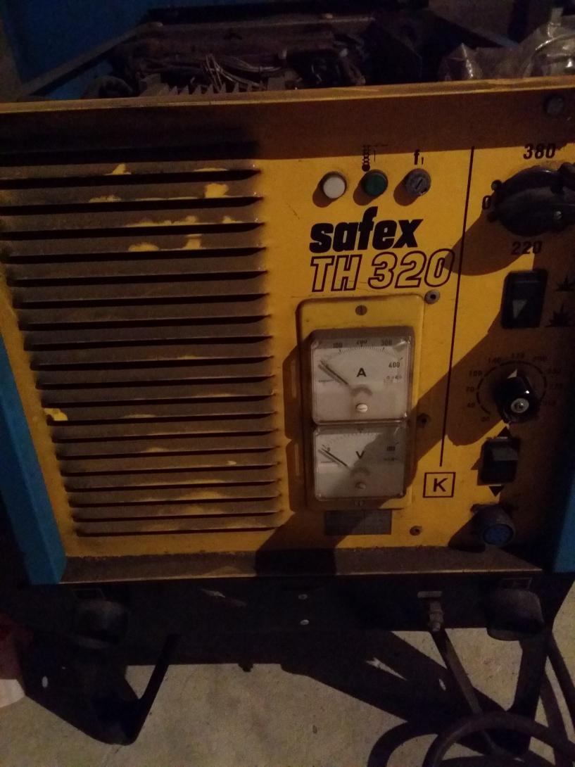

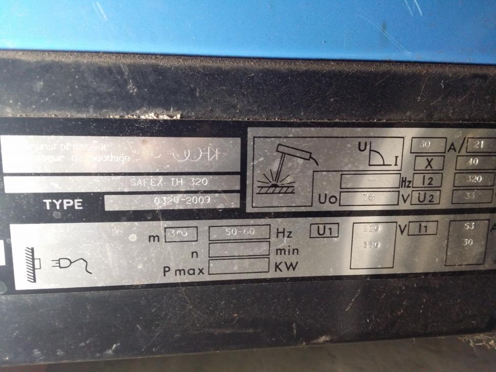

bonjour je vient de recuperer un safex th 320 de la marque SAF et je voulait savoir si je pouvait le convertir du 380v au 220v ci joint la photo du devant et de la plaque signaletique.
pouvez vous me dire si il s agit d un bon poste?
merci d avance a bientot
26/03/2015 20:48:02
Bonjour Fox37:)
je ne vois pas l intérêt de passer ce poste triphasé 380 volts en 220 volts triphasé
à moins que vous n habitiez en Belgique
pour le 220v mono c est impossible avec ce poste triphasé
voila

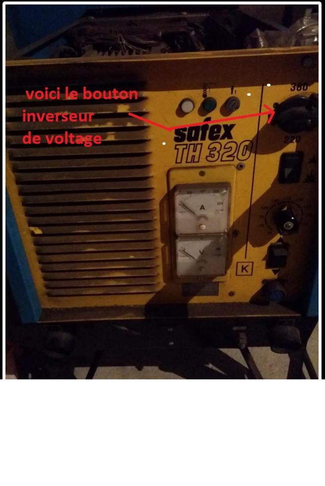

PS pour passer ce poste triphasé de 380 volts au 220 volts triphasé il suffis d enlever une vis du commutateur de la face avant( qui sert aussi à la mise en marche du poste) et de le basculer sur la tension adéquate
et remettre la vis qui empêche de basculer involontairement sur l autre tension

bonjour merci pour votre reponse. l intérêt etait de pouvoir m en servir chez moi. sinon ce genre de materiel se revend t il bien et a combien a peu pres on peut le revendre ?

Bonjour Foox37:o
pour une prochaine fois veuillez s il vous plait nous dire si vous avez chez vous du triphasé ou du monophasé
cela facilitera grandement la réponse
