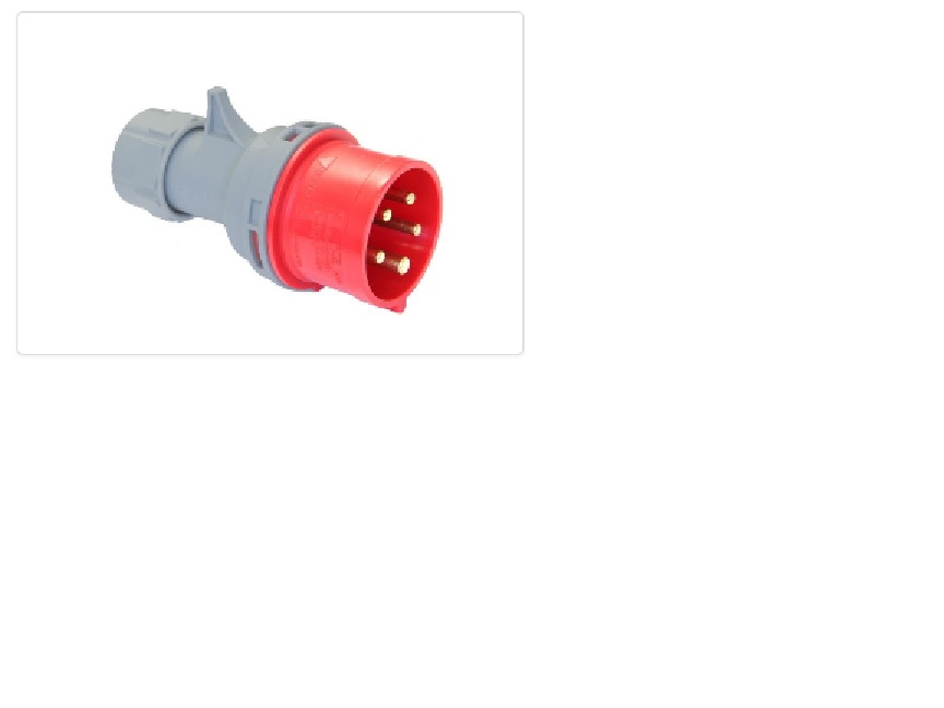

je viens d’acquérir un poste a souder PROGYS 250 A TRI, et j'ai un problème avec la prise d alimentation secteur,d origine il est équipé d une prise 5 plots, problème ma prise mural ne possède que 4 plots!
Est il possible que je mette la prise de mon vieux poste a souder (qui possède 4 plots comme ma prise murale) sur mon poste neuf?
Du coup faut que je supprime un fil, question lequel si cela est possible?
merci de vos réponses

bonjour Couhault
votre poste GYS possède t il ce type de prise male en dessous
dans ce cas c est une prise qui est câblée avec trois phases le neutre et la terre
démontez la pour savoir si la broche du neutre est utilisée par un des fils de votre poste GYS ou si elle est libre ( le fil neutre est de couleur bleu )
si elle est utilisé cela veut dire que votre poste GYS utilise le neutre donc il vous faudra rajouter sur votre alimentation atelier un câble et une prise femelle mural avec le neutre
autrement si votre poste utilise seulement les trois phases et la terre vous pouvez monter votre ancienne prise male de votre vieux poste tri ( info la terre est de couleur vert jaune )

juste une petite précision sur ce que je viens de lire....En monophasé, effectivement le fil bleu correspond à un neutre, par contre en triphasé, ce n'est pas toujours vrai cela dépendant du cable....
De toutes facons, sauf exceptions que je ne connaitrai pas, tous les postes à souder triphasé utilisent seulement les trois phases et la terre...
Donc le fait que la prise est en 3P+T ou 3P+N+T ne change rien puisque vous n'y trouverez toujours que 4 fils.....

le problème c est que la prise murale femelle de son garage ou atelier ne correspond pas à la prise male nouvelle génération du poste illustré au dessus
et il possède cependant une prise male 3 pôles + terre de son ancien poste à souder compatible avec sa prise mural du garage ou atelier
il voudrait changer la prise d origine du poste pour éviter de changer son ancienne prise murale incompatible avec la prise rouge illustrée par moi au dessus qui est celle du poste récemment acheté
cordialement Ricou26 :)
ps effectivement je ne connais pas moi non plus de poste triphasé utilisant le neutre
mais par prudence il faut mieux démonter pour s en assurer non ?
effectivement vous avez raison pour un câble à 4 conducteurs mais si il possède 5 conducteurs le conducteur de couleur bleu doit être utilisé pour le neutre

bonjour Ricou26,
merci pour ta reponce,effectivement c est bien une prise comme ca que j ai.je les demonter et il ni a que 4 files dedant,du coup sa devrais bien le faire si je mais ma veille prise a la place. comme le dit Florenttech plus bas,effectivement moi j ai un fil bleu de brancher,qui doit correspondre a une phase et non pas au neutre. merci pour m avoir dit quel fil etait la terre mais c est le seul dont j etait sure a quoi il servez!par contre pour les trois autre,d apres ce que je lit c est des phase,mais il ya des risque d habimé l appareil si j inverse 2 phase?pour etre sur du branchement je verrez avec un electricien,au prix du poste j ai pas envie de le griller betement!

bonjour Florenttech,
merci de votre reponce,j ai bien que 4 cable dans ma prise 5plots du poste,en revenche ya un fil bleu de branchez,pour etre sure de pas faire de betisse je vais voir avec un electricien,car je c est pas du coup si ce fil bleu est une phase ou le neutre. je comprent rien en electricité,triphasé sa peu marché si ya que 2P+1N+1T ou si y doit y avoir automatiquement 3P+1N+1T OU 3P+1T !!! pour eviter les catastrophe,je prefere voir sa avec quelqun qui ce connait mieu que moi(pas dure a trouver!!!!)

lorsque vous avez démonté votre prise à 5 broches
il y avait un des plots ou il n y a aucun fil raccordé dessus oui ou non ? le plot ou il n y a rien dessus c est le plot neutre de la prise qui ici n est pas utilisé par votre poste donc le poste n a pas besoin du neutre
c est pour cela que je vous ai demandé de démonter la prise pour vérifier
donc c est bien un câble à 4 conducteur dont 1 est bleu qui n est pas le neutre mais bien une phase
votre poste est un poste qui utilise 3 phases et la terre c est tout vous pouvez monter votre ancienne prise
voila

oui,oui il y a bien un plot qui n a pas de fil branché decu,merci
