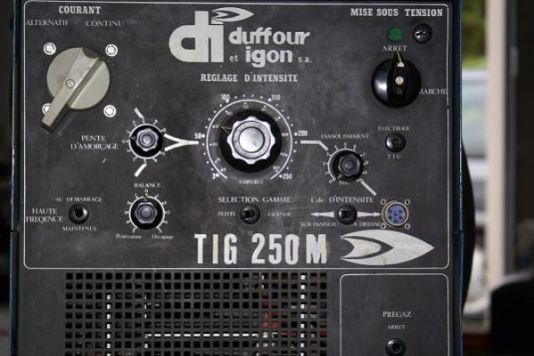

J'ai un doute concernant le raccordement électrique d'un poste Duffour et Igon Tig 250 M que je viens de récupérer, je l'ai testé sur une alim 220 mono car la plaque signalétique indique un raccordement mono (symbole prise suivi de 1x symbole alternatif) et qu'il y à trois fils (vert-jaune, bleu et marron ce qui m'a un peu surpris vu la taille du "bébé") mais il y est aussi indiqué une tension de 380 v :confused: (en sachant que le 380 v mono n'existe pas...)
premier essais rien ou presque, le moteur du ventilateur grognait.

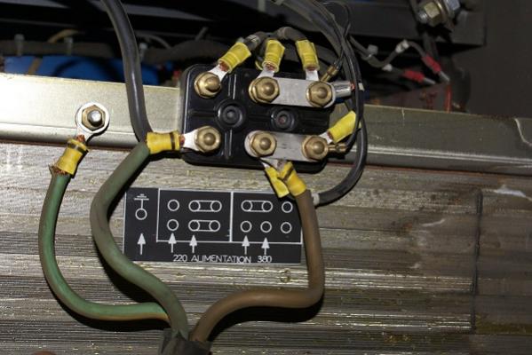

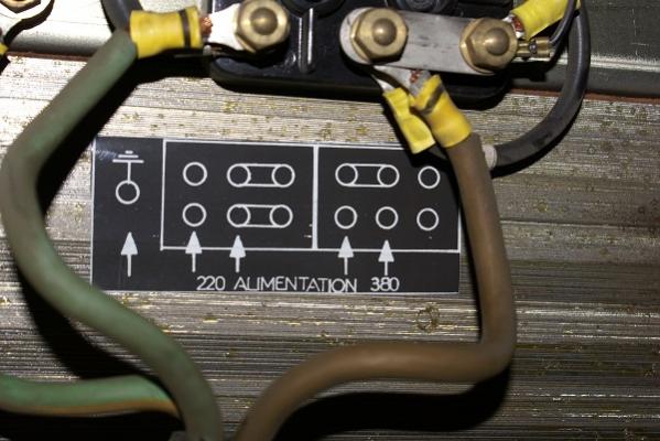

Je coupe et démonte la plaque latérale et tombe sur une plaque à bornes qui était couplée pour tension de 380v...,
je met donc les barrettes de raccordement sur position 220 et nouvel essai ,en arc ça marche mais pas terrible, intensité pas stable et difficile à régler et en tig obligé de faire gratter le tungstene pour amorcer aprés ça soude mais pas top, j'essaie les différents réglage sur le panneau de controle (haute fréquences , pente d'amorçage, etc....) mais pas mieux, par contre le moteur du ventilateur est un peu chaud en rapport avec le temps de fonctionnement (environ 20 min).
J'ai cherché des infos sur le forum mais je n'ai pas trouvé de cas similaire.
Du coup je doute sur le raccordement en mono, j'en fait donc appel à vos connaissances et votre aide, et j’aimerai accompagner ma question par des photos mais je n’y arrive pas !

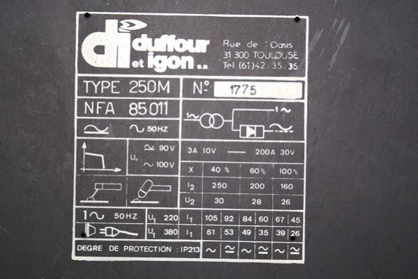

Voici donc des photos de la "bête"
Donc pour vous dire ou j'en suis :
j'ai refait des essais sur un réseau tri (boulot!) barrettes de couplage sur position "380" et branchement via PC raccordée entre phase ,en arc ça marche mieux, intensité plus stable, mais en tig au premier essai l'amorçage à marché mais aprés idem j'ai du faire "gratter" le tungstene pour amorcer mais aprés ça soude bien et en alternatif sur de l'alu pareil grattage pour amorcer et aprés ça soude, j'ai essayé à nouveau différentes positions sur le panneau de commande (pregaz ou pas,haute fréquence au démarrage ou pas) et idem, pour le ventilateur pareil je le trouve un peu chaud par rapport au temps de fonctionnement, je n'ai pas fait de mesure de tension mais je crois que c'est un 240 je vais vérifier, mais je n'ai du coup pas fait d'essais en raccordant sur phase neutre du réseau tri...
ce qui me "chagrine" dans cette histoire de raccordement biphasé c'est est-ce que je peut le faire tourner sur un réseau mono à votre avis , car qu'il soit raccordé entre phase et neutre d'un réseau tri ou entre ph-ntr d'un réseau mono quelle différence?
J'ai essayé de trouver une doc technique sur le net mais en vain...je peut mettre d'autres photos de l'intérieur si quelqu'un à un "tuyau", je suis preneur !

re
pour ce qui est de la différence entre 230 volts et en biphasé 400 volts c est l intensité consommée au primaire du poste
c est à dire ce que ça consomme en intensité sur votre disjoncteur EDF
regarde la conso en 230 volts mono 45 ampères
et 26 ampères en biphasé 400 volts
à 200 ampères en soudage ça devient carrément ingérable avec un branchement monophasé
pour info quel est la section du câble d alimentation ?
cordialement Ricou26 :)

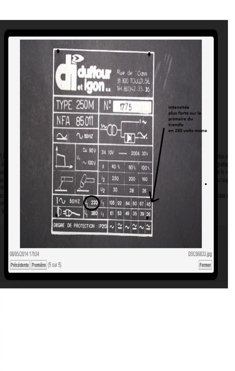

08/05/2014 20:31:27
Envoyé par nealola
Merci pour ta réponse ricou26, effectivement c'est un poste assez gros( pas loin d'une centaine de kilos je pense!!) mais je sais que c'est du bon matériel, et avec tes explications je comprend un peu mieux, il aurait eté directement en tri c'est sûr que l'intensité aurait été inférieure en plus je résonnait en terme d'intensité disponible sur le réseau et pas en terme d'intensité consommée... du coup qu'il soit sur le 230 d'un réseau tri ou 230 d'un réseau mono ne change pas grand chose,en terme de conso, quant au problèmes de soudage en tig que je rencontre n'as pas de rapport avec la façon dont il est raccordé...
avez vous regardé votre image au dessus dans mon message si vous cliquez dessus j ai ajouté un commentaire sur votre plaque signalétique
déjà 45 ampères en mono et 26 ampères en biphasé je trouve que cela fait une sacrée différence moi pour 160 ampères en soudage pour 100% D UTILISATION en alternatif c est pire en continu
et pour 200 ampères à 60% d utilisation c est 60 ampères en 230 mono et 35 ampères en 380 biphasé toujours en alternatif
60 ampères sur entre phase et neutre c est beaucoup je trouve
par contre vous avez raison pour le problème d amorçage en TIG ça n a pas de rapport avec le branchement du poste

09/05/2014 16:06:06
Bonjour Ricou26, oui j'avais vu votre annotation, en effet les consommations sont conséquentes, c'est vrai que j'avais du mal à "décrypter" la plaque mais là, c'est plus clair, et j'avais oublié de vous dire pour le câble d'alimentation c'est un type u1000 ro2v 3x10 carré en multibrin, du coup comme je n'ai qu'un réseau 230 mono je vais devoir jeter l'éponge,je voulais quand même essayer de régler le problème en tig mais je ne sais pas si il seras "vendable" au vu de ce qu'on vient d'énoncer...
En tout cas merci pour votre aide, cordialement, Fabien

J'ai été attiré par certaines remarques faites à propos de ce poste.
Moi je ne vois rien sur la plaque qui indiquerait que ce poste puisse être alimenté par un réseau diphasé car que ce soit pour le 220 V ou le 380 V il n'y a que deux fils plus la terre.
par ailleurs on voit clairement les symboles indiquant une alimentation monophasée.
Le réseau EDF est un réseau triphasé et cela pour tout le monde du moins jusqu'au branchement. Selon l'abonnement on "tire" deux fils entre un des fils des phases et le fil du neutre ou on "tire" les trois phases et éventuellement le neutre.
Je crains que le bas de la plaque signalétique nous soit incompréhensible car ce poste semble pouvoir délivrer un courant de soudage de 200 A sous une tension de 30 volts ce qui fait 6 kW et il ne peut avoir besoin en aucun cas de consommer12 kW.
D'ailleurs l'embrouille vient de ce que tout en bas du tableau il y a des cases où on fait la différence entre courant alternatif et courant redressé.
J'avoue que j'ai de gros doutes au sujet de l'interprétation complète de cette plaque.
09/05/2014 20:29:21
re
effectivement le symbole diphasé ou biphasé n apparait pas
avec un poste aussi ancien je ne suis pas trop surpris
à moins que la plaque de raccordement ne soit pas la sienne
je ne vois pas pourquoi ça serait le cas mais bon
par contre le câble d alimentation fait 10 mm2 de section
c est pas pour faire circuler que 6 kilowatt
le rendement du transfo ne doit pas être exceptionnel non plus
cordialement ricou26 :)
