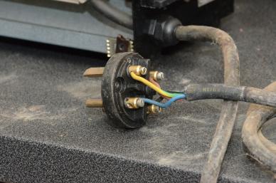

04/12/2013 21:40:38
Ca y est, j'ai eu le temps de faire des photos
En fait, si je me souviens bien, quand j'ai récupéré le poste, le branchement à l'intérieur été fait, mais pas le montage de la prise
Là, elle est raccordé, mais je ne sais pas si je ne me suis pas trompé :confused:
Si vous avez des infos, je suis preneur
Merci d'avance
Amitiés
Elio
05/12/2013 12:23:20
Comme je suis en Suisse je ne connais pas les prises françaises. Peut-être qu'il y a un marquage sur la prise. La connexion du conducteur de protection (PE) est habituellement repérée et sinon elle est facilement reconnaissable. En principe le contact PE (ou PEN) se fait avant tous les autres contacts lors de l'enfichage contact dit "avancé").

05/12/2013 12:35:54
oui, il y a un conducteur, le plat, qui est un peu plus long et qui correspond à la masse, fil jaune et vert
pour celui là, je pense avoir bon, le problème ce sont les autres, est il important de les brancher dans un ordre plutôt que dans un autre ?

fpascal-ca En ligne le 28/01/2025 à 16:09 (123 messages sur soudeurs.com)
05/12/2013 12:40:39
D'après votre photo, le fil vert/jaune est surement la terre, il est bien branché. Pour les autres, cela n'a pas trop d'importance, le seul risque c'est que le moteur du dévidoir tourne à l'envers, dans ce cas inversé deux fils, le bleu avec le marron, ou avec le noir, peu importe. Votre branchement ne comprend pas de neutre, ce qui est fréquent pour des postes en tri-phasé. Le neutre servant à obtenir du 220 volts, entre chaque phase et le neutre (alors qu'il y a du 380 volts entre chaque phase.

eric démonstrateur esab En ligne le 19/06/2017 à 07:07 (21 messages sur soudeurs.com)
05/12/2013 13:59:21
bjr
3 ph + terre pas de neutre

ElioMaverick En ligne le 25/10/2014 à 14:52 (6 messages sur soudeurs.com)
05/12/2013 22:35:58
hop hop hop !!!
Faut faire attention alors
Le cable jaune est vert est raccordé sur le boitier métallique, et non sur le bornier...
Ca voudrait bien dire que c'est la terre et non un neutre
Donc, si je comprends bien, cet appareil comporte trois phases et une masse (pas de neutre)
Je vais regarder le branchement sur la prise de ma maison, si c'est une terre également, c'est bon, sinon...:mad:
